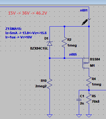

ich steuer das Gate eines P-FET zum Schalten einer variablen
Eingangsspannung über einen Spannungsteiler an. Zur Begrenzung der
Gatespannung soll eine Zener-Dode dienen. Da das Gerät Batteriebetrieben
ist möchte ich den Spannungsteiler möglichst hochohmig machen. Die
Schaltgeschwindigket spielt keine Rolle.
Nun tue ich mich aber schwer mit der Auswahl der Zener-Diode und des
Spannungsteilers.
Grundsätzlich würde ich bei meinen Ugs <= +/-20V des FET eine 15V Zener
nehmen, oder kann/sollte man noch weiter hoch (oder gar runter?) gehen?

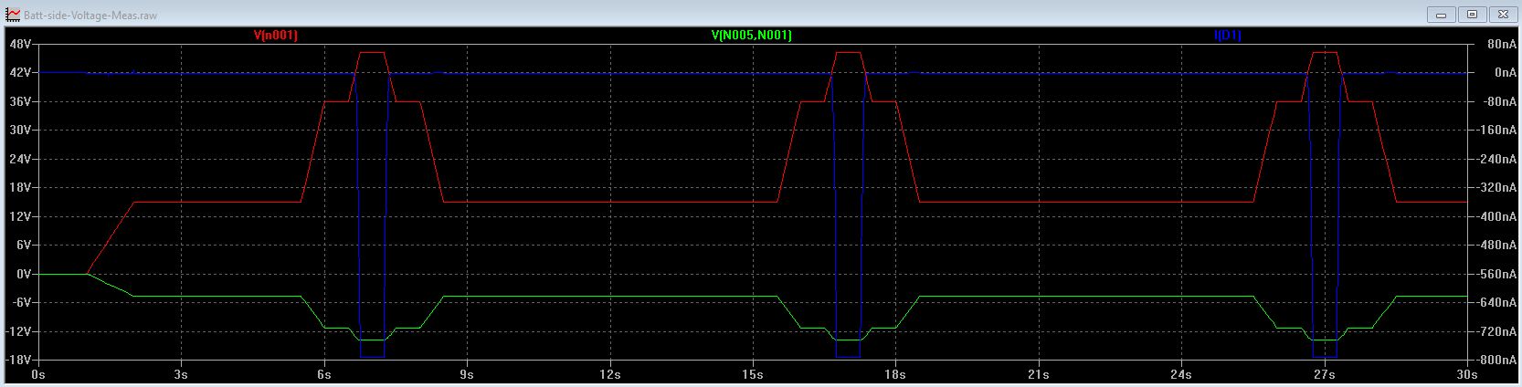

Wenn ich den Spannungsteiler wie im Anhang wähle (1M zu 2M2) komme ich
in der LTspice Simulation auf einen Strom durch die Zener von rund 800nA
wenn diese im oberen Spannungsbereich dann leitet. Gibt die Simulation
das hier korrekt wieder? Arbeitet die BZX84C15L bei diesem einigermaßen
korrekt? Wo kann ich im Datenblatt das rauslesen? Finde das irgendwie
nicht.
Habe sonst noch die Z1SMA15 gefunden. Dort finde ich im Datenblatt neben
den Angaben wie bei der BZX84C15L
Iz=5mA -> 13.8<=Vz<=15.6
noch
Ir=1ua -> Vr>10V
Interpetier ich das rchtig das de Zenerspannung immer weiter sinkt wenn
der Strom sinkt und das für diesen Typ mir mndestens 10V garantiert
werden bei 1uA? Was ja voll OK wäre, dann müsste ich den Spannungsteiler
nur minimal niederohmiger machen (oder sind die 200nA egal?)
Hab ich das so richtig verstanden?
Aufgrund von Beschaffung und Preis wäre mir aber ne BZX84C15L lieber.
Wie krieg ich raus ob die das auch kann?
Was sind sonst so die Wald- und Wiesen alternativen in SMD (idealerweise
2pol. gehäuse) für dese Anforderung?
Danke und schönen Gruß
Alec

Ahja, in der Tat da steht es ja, präsenter geht net, oh mann. Danke,
dann sollte das ja so funktionieren bzw. könnte die Spannungsteiler ja
fast noch hochohmiger machen...

Brauchst du die Diode überhaupt? Bei der von dir angegebenen maximalen
Eingangsspannung von 46,2V würde der Spannungsteiler alleine reichen.
Mit welcher maximalen Eingangsspannung rechnest du wirklich?
