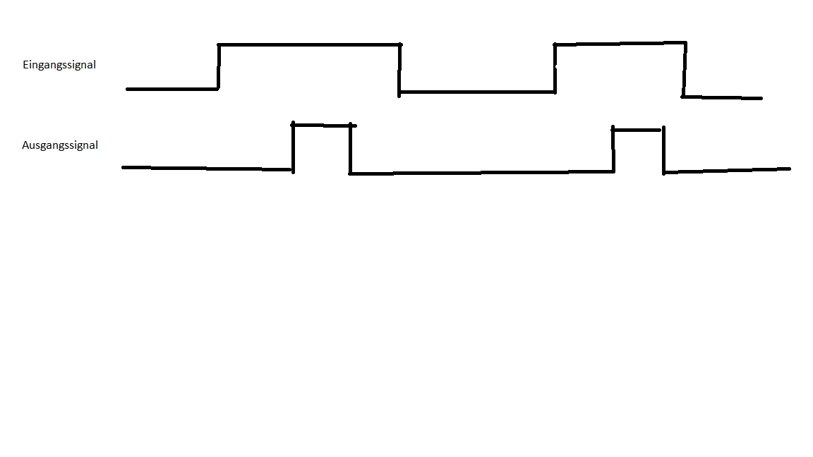

ich bin Hobbybastler und benötige Hilfe.
Ich suche eine analoge Schaltung, die mir das oben genannte Ergebnis
liefert.
Als Versorgungsspannung habe ich 12V und auch das Eingangssignal hat bei
Hi-Pegel 12V.
Die Einschaltverzögerung (ca. 30ms) soll immer gleich sein und auch der
Impuls des Ausgangssignals soll immer gleich sein (ca. 75ms).
(Ich hatte an eine Monostabile Kippstufe gedacht, jedoch habe ich als
Eingangssignal keinen Impuls, sondern ein langes Signal weshalb die
Kippstufe nicht ausschaltet..)
Vielen Dank im Voraus.
Zwei monostabile Kippstufen hintereinander schalten.

Du brauchst nicht-retriggerbare monostabile Kippstufen. So etwas kannst
du gut mit Schmitt-Triggern aus dem IC CD40106BE aufbauen. Der hat 6
Stück davon.
                     +12V
                       o
                100nF  |
        ____          ===   ____    100nF      ____      ____
In o---| ST |o---|>|---+---| ST |o---||---+---| ST |o---| ST |o---o Out
       |____|          |   |____|         |   |____|    |____|
               300kΩ  |_|          750kΩ |_|
                      GND                GND
Die Diode ist eine 1N4148. Die beiden Widerstände machst du am besten
einstellbar wie die oben angegebenen Werte nur grob geschätzt sind.
Diese Schaltung setzt voraus, dass das Eingangssignal mindestens solange
andauert, bis der Ausgangsimpuls beendet ist. Ansonsten wird der
Ausgangsimpuls entsprechend verkürzt. Passt das so?
