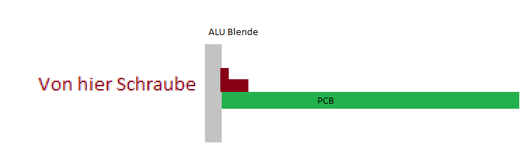

Hallo, ich weiss nicht den richtigen Suchbegriff für das mechanische
Bauteil um eine Platine im 90 Grad Winkel an die Frontplatte zu
befestigen.
Wie im Bild dargestellt, suche ich den Suchbegriff für dieses Bauteil.
Die Ansicht ist von der Seite gesehen und ich möchte die PCB gegen die
Frontblende im Winkel befestigen.

Diverse Sub-D, Cinch, HDMI oder ähnliche Buchsen haben Schraublöcher für
Frontplattenbefestigung, ebenso manche Schalter.
Aber diese Schraubbefestigungen dienen in erster Linie dazu, die
jeweiligen Bauteile zu fixieren, und nicht die Platine.
So was wie du willst stelle ich mir problematisch vor, da die Platine
dann durchhängt, sich verbiegt, bei Bewegung vibriert etc., und dadurch
Leiterbahnen und Bauteile brechen können (-> Hebelgesetz).
Es gibt aber Bauteile, "Leiterkartenhalter", "Kartenführung" o.ä.
genannt, in die man eine Platine wie eine Schublade einschieben kann,
vielleicht passt ja sowas für deine Anwendung.

Danke "Montagewinkel" hab ich gesucht.
Sollte in meinem Fall passen, weil eine zweite Platine huckepackt kommt,
ausserdem hat das Gehäuse Platinenaufnahmen, aber die Platine hat nicht
die gleiche Tiefe und extra 80mm Platinenmaterial mit nix drauf wollte
ich auch nicht machen.

Falls bei der Suche auf diesen Thread stößt, habe ich hier noch Artikel
gefunden die passen könnten:
1. Hersteller: FIX&FASTEN oder KANG YANG HARDWARE Artikel: PCB-54R(M3)
oder PCB-55(M3)
2. Hersteller: FIX&FASTEN oder KANG YANG HARDWARE Artikel: PCB-2M3
3. Hersteller: Keystone Electronics Artikel: 7695

Christoph db1uq K. schrieb:
https://www.we-online.de/katalog/de/em/redcube_terminals/redcube_pressfit/press-fit_right_angled/
> Zum Einpressen in die Leiterplatte
gibt es auch in anderer Form und auch zum Löten.
Wir setzen z.B. diese Version ein um eine Platine in einem
Steckergehäuse zu befestigen:
https://www.we-online.com/katalog/de/WP-SMRA_PINS
Das funktioniert sehr zuverlässig.
