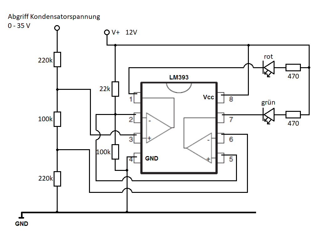

Ich möchte die Spannung eines Kondensators (0-35V) mit einem LM393 und
zwei LEDs anzeigen. Ist die Spannung unter einem Wert (zb 20V), geht die
rote LED an, ist die Spannung über einem Wert (zb 30V) geht eine grüne
LED an.
Die Widerstände 22k 10k 22k würde ich später mit Potis anpassen, um
meine Schaltpunkte genau einzustellen.
Eigentlich denkbar einfach.

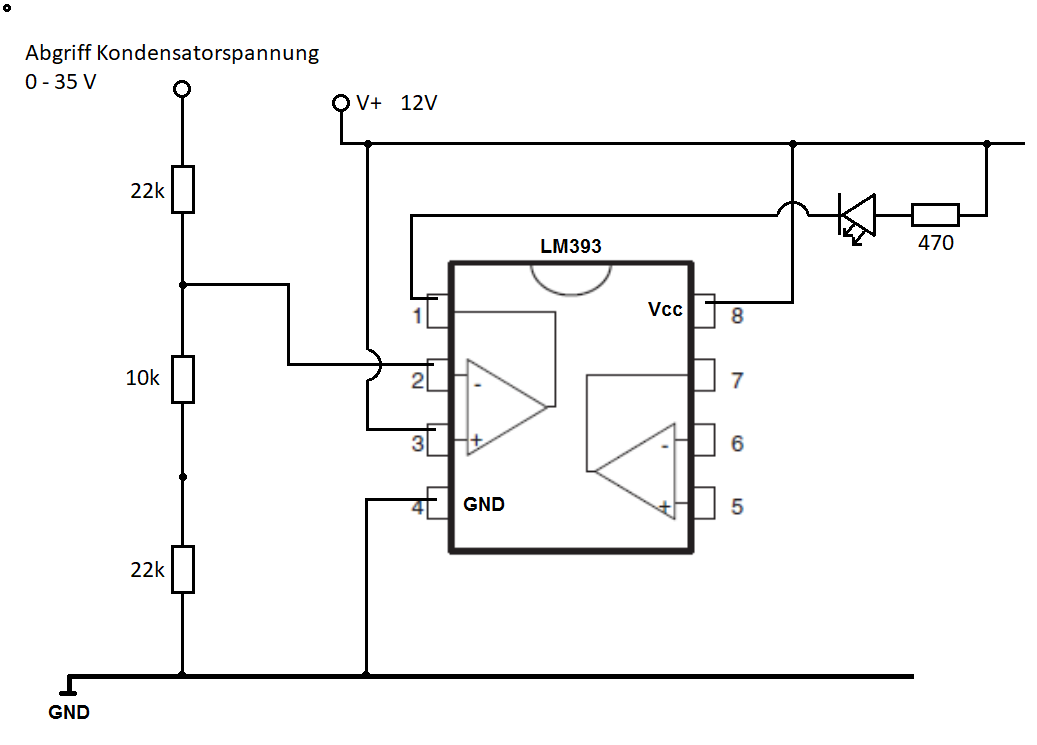

Zunächst habe ich mal die erste Hälfte der Schaltung aufgebaut (nur die
rote LED). Meine erwartung an die Schaltung war, dass die LED angeht,
wenn die Spannung an pin2 kleiner wird als die Spannung an pin3. Jedoch
ist es genau umgekehrt??? ich habe zunächst gedacht ich habe nur pin 2
und 3 verwechselt und die eingange umgesteckt, aber dann ist die LED
immer an.
Ich habe die Schaltung 10 mal geprüft, die Eingangsspannungen mit dem
Multimeter nachgemessen und verschiedene LM393s eingesetzt, falls einer
kaputt ist...
Was mach ich falsch?
VG Daniel
von Marek N. (Gast)
Ja g
Du hast "negative" Logik, da der Comparator gegen GND schaltet.
Häng mal die LED zwischen Pin1 und GND und oben nur den Widerstand
zwischen Vcc und Pin1.
von Michael B. (laberkopp)
Du hättest vielleicht sein Datenblatt lesen sollen.
12V an Pin3 fuinktioniert nicht, die Spannung muss mindestens 1.5V unter
der Versorgungsspannung VCC liegen.
Bau also einen Spannungsteiler davor.
-In
+In
Na ja, Operationsverstärker gehen mit dem Ausgang nach plus, wenn die
Spannung an +In grösser ist als die spannung an -In.
Deine LED leuchtet aber wenn der Ausgang nach Masse geht. 'Andersrum'
ist also schon richtigrum.
von Manfred (Gast)
> 'Andersrum' ist also schon richtigrum.
Nur mal als Hinweis: Der Ausgang liefert keine Spannung!
Anstatt die LED kurzzuschließen, wie Marek N. es wohl meint, würde ich
probieren wollen, die Eingänge des Komparators zu tauschen.
von Daniel G. (daniel4161)
Danke schonmal für die schnellen Antworten!
Jetzt hab ichs auch im Datenblatt entdeckt :) unten im Kleingedruckten.
Ich denke das wird der Hauptfehler gewesen sein, werde ich gleich mal
überprüfen.
VG Daniel
Ok, kleines Update
die Schaltung funktioniert!
VG und Vielen Dank für die Hilfe!
von Andrew T. (marsufant)
...und noch ein paar (3) 22nF Kondensatoren gegen GND dazu,
dann ist auch die Anfälligkeit gegen Störungen von aussen etwas geringer
bei den recht hochohmigen Spannungsteilern (Pin 2, 3 und 6)
Ich hätte ja jetzt nicht die Vergleichsspannung auf 9.836V gelegt, so
kommen bei 36V am Messspannung immer noch 20.74V an einen Eingang der
nur bis 12-1.5V mag, sondern so auf 6V.
