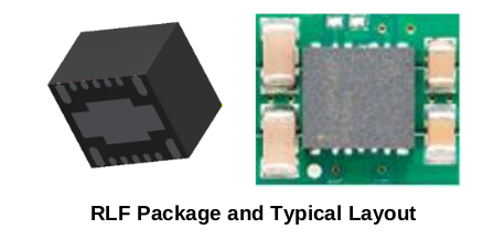

Für das Heruntersetzten eine Spannung gibt es integrierte Module, wie
z.B. das TPSM53602 (siehe Bild) von Texas Instruments. Hat den große
Vorteil dass fast alles in einem Package (inkl. Induktivität) enthalten
und EMV geprüft ist.
Jetzt such ich so etwas Ähnlich für das Hochsetzten einer DC Spannung
(Step-Up, Boost, Flyback, SEPIC, ...). Galvanische Trennung ist nicht
gefordert.
Vin:  ca. 12 - 26V
Vout: ca. 20 - 40V (kann aber auch mehr sein)
Strom: so um die 500mA sollten genügen
Kennt jemand so ein Bauteil?
Ich will damit nur Kondensatoren (ca. 2500uF) auf eine deutlich höhere
Spannung als verfügbar laden - vielleicht gibt es auch eine andere
Möglichkeit. Soll aber großteils unabhängig von der Versorgungsspannung
sein.
Herzlichen Dank,
Markus

Ich würde behaupten, dass es für den Fall Buck-Converter mehr
Standard-Anwendungsfälle als für Boost gibt. Für Boost ist die
Dimensionierung spezieller, daher kann man das nicht so einfach in einen
fertigen Baustein packen. Auf jeden Fall wäre für den Hersteller die
Stückzahl geringer, da es halt seltener passen würde bzw. die
erforderlichen Varianten steigen würden.
