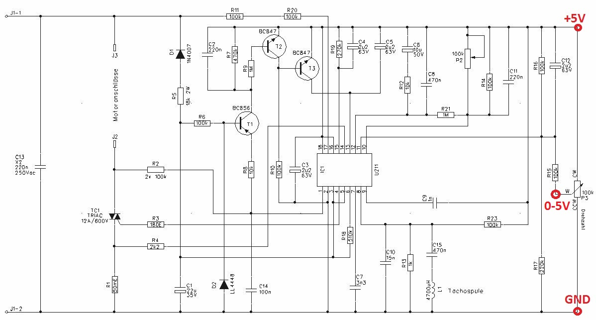

OP #6213392
Bei der Fräse handelt es sich um eine Kress 1050. Zerpflückt habe ich
meine noch nicht, da ich noch in der Phase bin abzuklopfen, was geht und
wie aufwendig das wohl wird.
Am Ende reden wir immer noch von einer Komfort-Funktion, ohne die es
auch ganz manierlich geht. Aber Komfort ist schon schön. Und Regler am
Rechner hin und her schieben und in der wirklichen Welt tut sich was ist
auch ganz toll.
Aber genug der philosophischen Betrachtung. Ich bin bei der Recherche
mehrfach über angehängtes Schaltbild gestolpert. Persönlich verifiziert,
ob meine Fräse, die gleiche Schaltung enthält, habe ich noch nicht. Die
Chancen stehen aber gut.
#6213424
Wenn das wirklich die Schaltung ist, kann die Drehzahl mit einer
Spannung von 0..5V eingestellt werden. Allerdings liegt GND auf J1-2,
und damit je nach Einstecken des Steckers in die Netzsteckdose auf
Neutralleiter oder Phase!
Also brauchst du eine gute Potenzialtrennung der Steuerspannung, und
das basteln in dieser Umgebung ist ohne Trenntrafo lebensgefährlich!!
#6213438
Daniel S. schrieb:
> Bei der Fräse handelt es sich um eine Kress 1050. Ich bin bei der
> Recherche mehrfach über angehängtes Schaltbild gestolpert.
Die Schaltung ist bekannt, wurde aber m.W. selten verwendet. Das
dort verwendete IC ist aber obsolet und heute kaum noch zu bekommen.
Ausserdem bietet auch diese Schaltung keine galvanische Trennung.
Heutzutage würde man bei einer solchen Forderung eine µC-Schaltung
verwenden und damit den Triac, galvanisch getrennt über einen Opto-
Triac, ansteuern.
