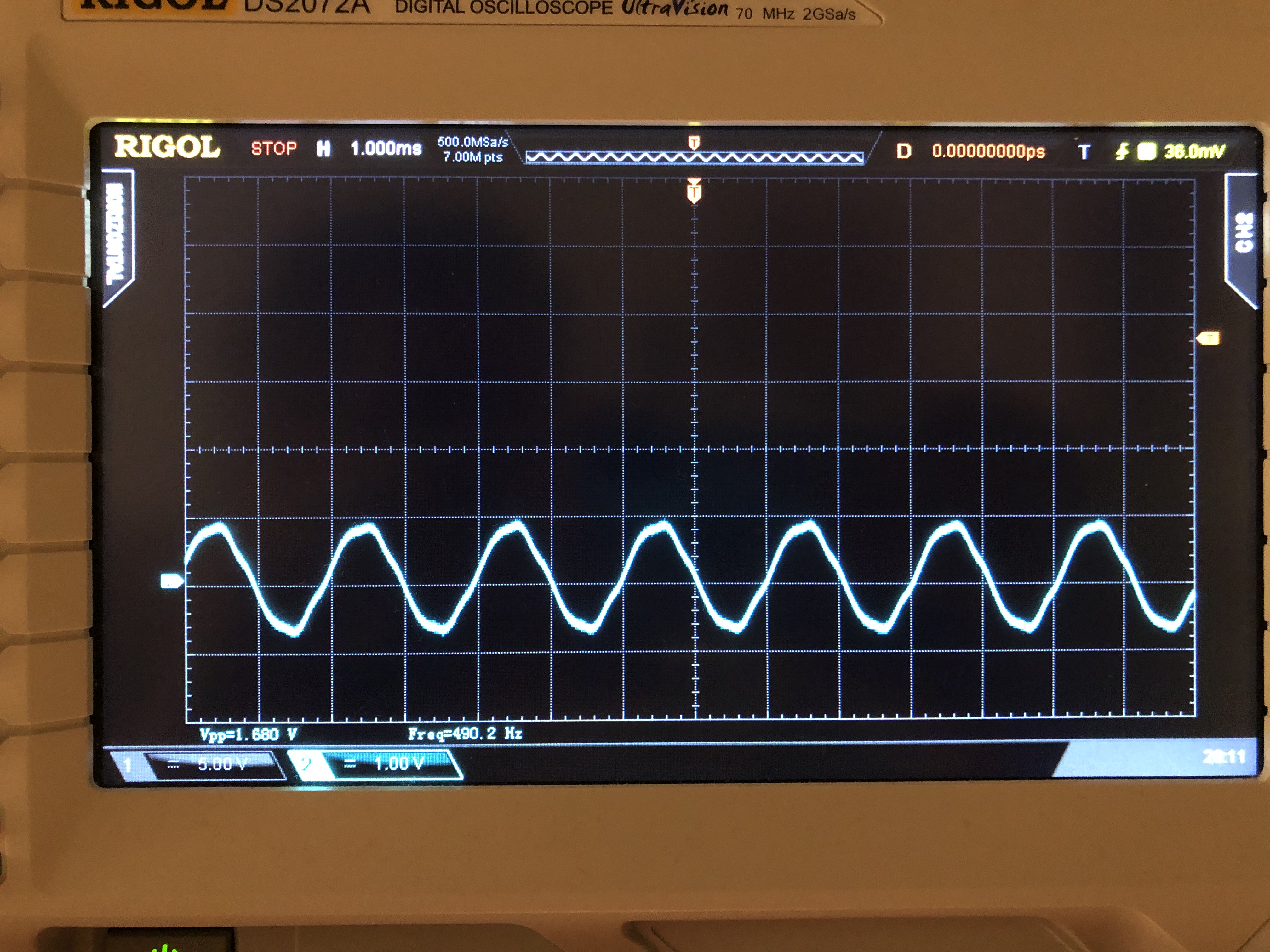

Strommessung in einem Strang [Strommessung_1]: Ich habe in einen Strang
einen 1 Ohm Widerstand eingefügt und hier mit dem Oszilloskop die
Spannung gemessen -> 1.68V PP ergibt 0.84V max -> 0.84A Strangstrom.

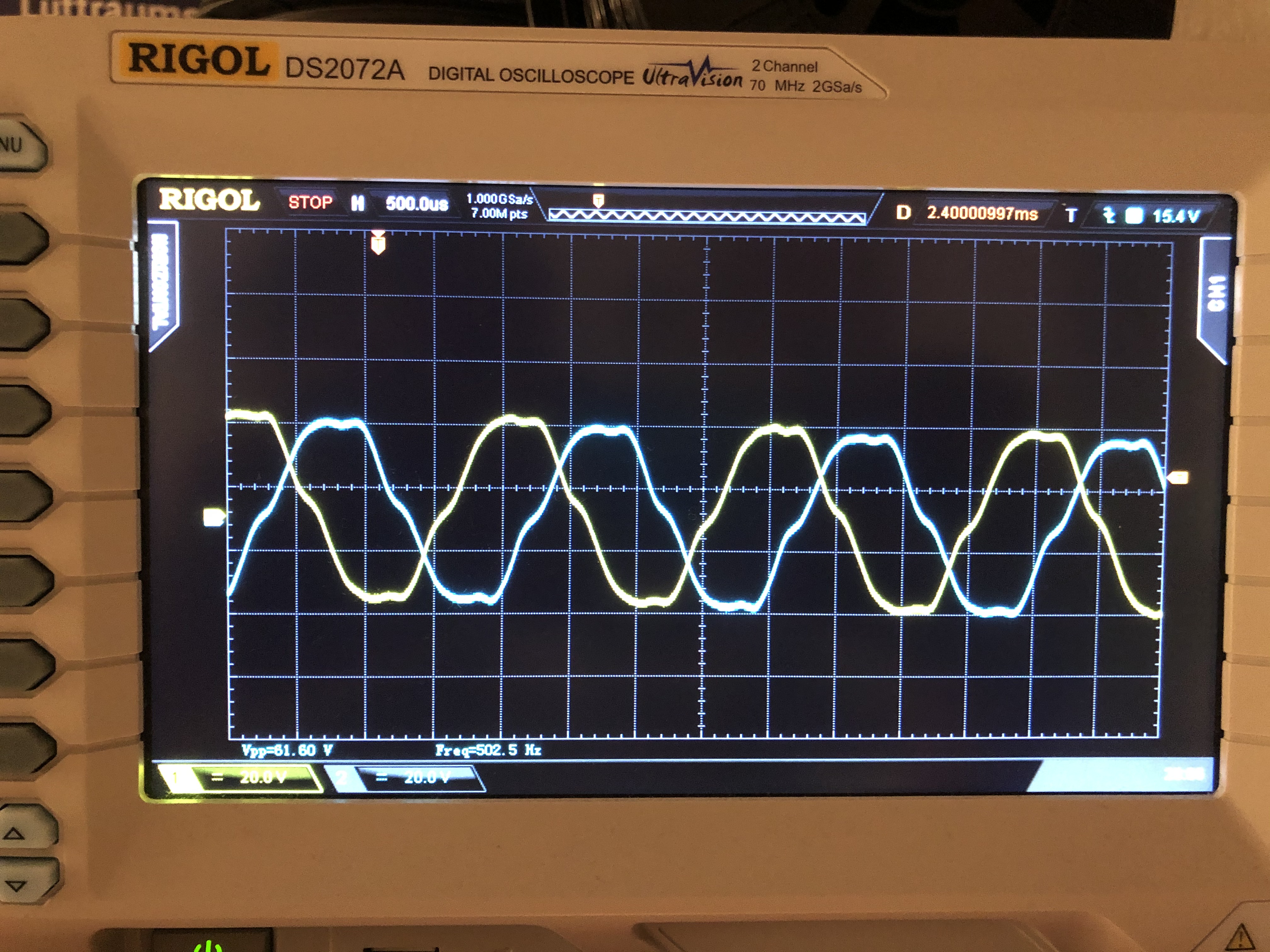

1)[Spannungsmessung_1]Da ich nur ein Zweikanal Oszilloskop habe, habe
ich die erste Messung ohne Masse durchgeführt. Hier sind nun zwei Phasen
mit einer VPP Spannung von 61.6V zu sehen.

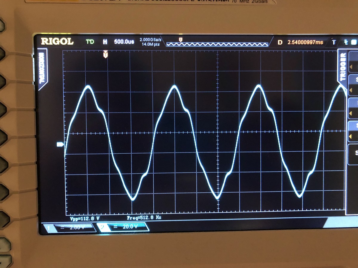

2)[Spannungsmessung_2]Die zweite Messung ist wohl, soweit ich mir das
aufgezeichnet habe, die Aussenleiterspannung in der Sternschaltung. Hier
habe ich den Tastkopf an einen Strang gemacht und die Masse an einen
anderen. Ergibt 112.8V. Eventuell hätte ich mir mal Aufschreiben sollen
welchen Strang ich gemessen habe. Werde ich bei Bedarf morgen einmal
nachholen.

Moin,
Die Messungen schauen alle gut aus, wenn man die entsprechend mit
Faktoren wie sqrt(8) und sqrt(3) verwurstet, passt alles zusammen.
