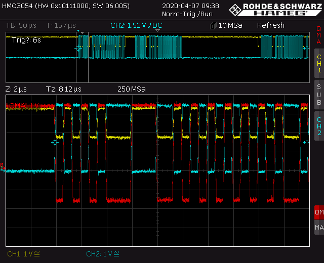

ich versuche gerade eine FS-USB Kommunikation zwischen PC und einem
ATSAMD51J19A aufzubauen und hätte eine Frage zu den USB-Signalpegeln.
Im Anhang ein Stück der Kommunikation auf dem Bus. Gelbes Signal
entspricht D-, blaues Signal entspricht D+ und rot ist (D-) - (D+).
Da sich irgendwie nichts weiteres tut, wäre jetzt die Frage ob das gelbe
Signal (D-) nicht eigentlich auf 0V runtergehen sollte?! Oder gibt es
einen Modus wo das so korrekt ist?
Vielen Dank und bleibt Gesund!

>Gelbes Signal entspricht D-, blaues Signal entspricht D+ und
Das Signal sieht aber gar nicht so aus, wie Du es beschreibst.
Wo ist denn die Null?

Meine Einteilung sind doch 1V/Div?
Die Signalpegel sind bei mir somit für D+ (blau) 0V-3,3V und für D-
(gelb) 3,3V-1,6V. Nach dem was ich bisher gelesen habe müsste aber D-
auch bis 0V runtergehen.

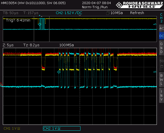

nochmal ein aktueller Screenshot vom Oszi, das rote Signal hatte im
letzten noch eine zu hohe Verstärkung. Jetzt haben alle Signale 1V/DIV
...ich hätte heute wohl besser im Bett bleiben sollen

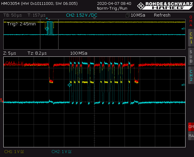

@rot/blau
Das Oszi macht mich noch wahnsinnig... Die Formel steht ja sogar rechts
korrekt dran, das Bild is wohl leider falsch.
Hier ein neuer Versuch...

Signal sieht ja auch nicht so schlimm aus, außer dass eben das Low-Level
von D- nicht "0V" beträgt.
Der LA von Saleae erkennt auf D- auch keine Flanken und kann somit kein
Protokoll analysieren. So bin ich überhaupt erst drauf gekommen, dass da
was im Argen liegen könnte und habe das Oszi angemacht.

Thema hat sich hiermit erledigt. Die Signale sind jetzt wir man es
erwarten würde differentiell. An manchen Tagen sollte man wirklich nicht
aufstehen....
Die Portpins waren nicht auf USB (Wert 7) gemuxed sondern auf CAN (Wert
8)... bin um einen Spalte verrutscht.
Sorry an alle und Danke für die Hilfe!
