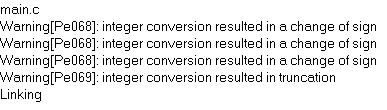

Array Warnung
deep sleele schrieb:
> hey warum bekomme ich folgende Warnungen (siehe anhang)
<seufz>
Code bitte als text (copy & paste) und nicht als Screenshot.
Die Warung ist doch eindeutig. Dein Array ist anscheinend vom Typ int.
Der Wertebereich von int auf den AVR geht von -32768 bis +32767. Alle
drei Zeilen versuchen, einen Wert außerhalb des Bereichs zuzuweisen.
Auch wenn du eigentlich unsigned int gemeint hast - da würde der
Wertebereich von 0 bis 65535 gehen. 65536 ist immer noch außerhalb.
Irgendwo stecken da 16-Bit-Ints drin.  Häng an die Zahlen mal ein "u"
für "unsigned" (also z.B. 34536u) und check das Array Freq - sollte
uint16_t oder größer sein.
Das wird nicht reichen da 65536 genau um 1 zu groß für einen 16 Bit
Unsigned Integer ist ;)
Stimmt, hatte ich gar nicht bemerkt ;-)  Also auf 32-Bit-Ints wechseln
oder checken, ob die 65536 wirklich nötig/korrekt sind.

Michael U. schrieb:
> Ich finde, nicht wir müssen uns fehlende Infos zusammenreimen.
Ich finde nicht, dass wir uns hier etwas zusammenreimen müssen und auch
nicht, dass man hierfür die Glaskugel auspacken muss. Anhand der
Fehlermeldung sieht man genau, dass die Variable Freq als 16 Bit Signed
Integer definiert worden sein muss denn eine andere Ursache kann diese
Fehlermeldung schlicht nicht haben und der Bereich ab dem sie auftritt
ist durch den Screenshot bekannt. ;)
