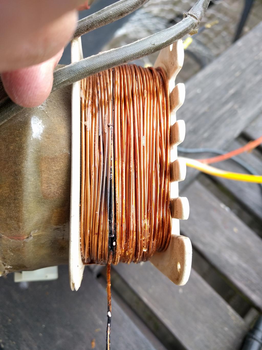

ich habe einen Trafo von einem Schnellladegerät bei dem die
Primärwicklung durchgebrannt ist. Es ist ein EI-150 Kernblech. Die
Primärwicklung habe ich schon abgewickelt und "ausgemessen". Also die
Drahtlänge und Drahtdicke bestimmt.
Der Draht hat eine Durchmesser von 1,28mm. Leider bekomme ich diesen
Kupferlackdraht in dieser Stärke nicht. 1,32mm sind allerdings leicht
beschaffbar.
Meine Frage: Kann ich den alten Draht durch den neuen mit 1,32mm unter
Beibehaltung der Länge ersetzen?
Vielen Dank

Karl B. schrieb:
> ganz so einfach ist das nicht.
Das sind 6,3% mehr Querschnitt und geht damit in der Gesamttoleranz des
Systems unter. Bei 1,3mm Durchmesser primär dürfte das ein Trafo um
1000VA sein, da wird eher der Kern die Leistung limitieren als der
Draht.
Wenn Michael das Ding von Hand neu wickelt und messen kann, könnte er
sich die Option offen lassen, ggfs. nachträglich noch ein paar Windungen
zu reduzieren. Um das abzuschätzen, müsste man das Schaltbild vom
gesamten System kennen.

Hallo Manfred,
ich habe den Schaltplan von dem Gerät bekommen und angehängt. Es handelt
sich um ein Schnelllader (6V/12V/24V). Der Trafo hat primärseitig die
Bezeichnungen 0,1,2 und 3. Die erste Primärwicklung ist zwischen 0 und 1
mit 1,64mm Drahtdurchmesser. Die zweite Primärwicklung ist von 1 auf 3
mit einem Abgriff auf 2. Die Drahtstärke beträgt 1,28mm. Diese Wicklung
war an zwei Stellen durchgebrannt, wie ich beim Abwickeln gesehen habe.
Die Stellen habe ich nach dem Abwickeln zusammen gelötet und ebenfalls
den Widerstand bestimmt um meine gemessenen Längen zu verifizieren. Es
hat in etwa gepasst.
Sekundärseitig hat der Draht ca. 2,5mm Durchmesser.
Die Widerstände habe ich wie folgt ermittelt:
Primärwicklung:
1-3 -> 482,1 mOhm (ca. 31,85m)
1-2 -> 345,3 mOhm (ca. 22,45m)
2-3 -> 153,4 mOhm (ca.  9,40m)
0-1 -> 313,3 mOhm
Sekundärwicklung:
4-5 -> 3,9 mOhm
4-6 -> 6,1 mOhm
4-7 -> 10,3 mOhm
Michael
Na ja, 2200VA = 10A am Netz finde ich für den Durchmesser recht
sportlich, wohl nicht für Dauerbetrieb ausgelegt. Es gibt keinerlei
elektronische Regelung, also kracht der Trafo direkt auf die Batterie,
bis er selbst die Begrenzung darstellt.
Ich hoffe, Du hast beim Abwickeln die Windungszahl gezählt, nur nach
Länge und Ohmwert neu wickeln geht schief - wie gestern schon
angerissen:
Michael U. schrieb:
> interessant ist doch die Windungszahl
In der Anleitung lese ich "Netzspannung: 220V", seit Jahren haben wir 10
Volt mehr. Du solltest direkt 5% mehr Windungen wickeln, um das
anzupassen.
