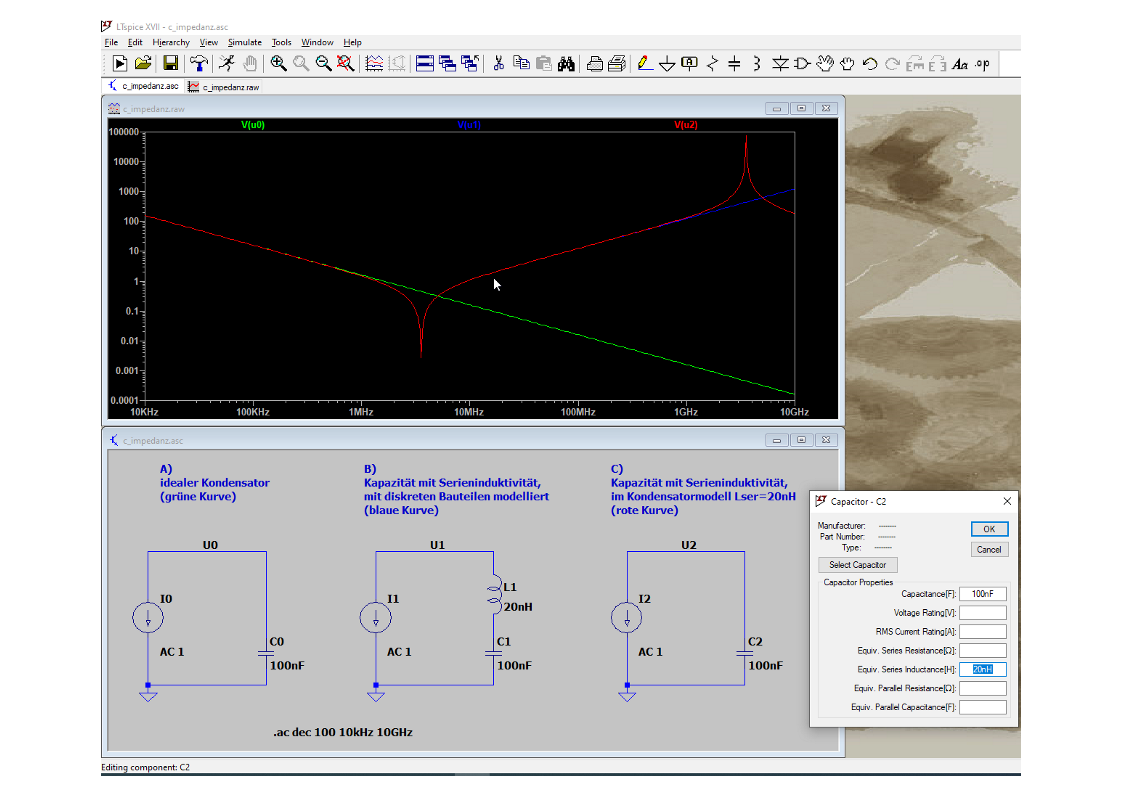

Ich habe beim Experimentieren in LT-Spice mit dem Capacitor-Model
herausgefunden, dass der Wert C_par offensichtlich mit einem von Null
verschiedenen Default-Wert beladen ist, der aber im Capacitor Dialog
nicht angezeigt wird. Man erkennt das an der Parallelresonanz zwischen
1GHz und 10GHz (rote Kurve).
Meine Frage ist, wo man diesen findet.
Wenn man im Dialog explizit C_par auf Null setzt, verschwindet die
Parallelresonanz.

M.A. S. schrieb:
> Helmut S. schrieb:
>> Im Control Panel steht der default-Wert(Faktor).
>> Control Panel -> Hacks -> Minimum shunt to main capacitance ratio: 1e-6
> Ich danke Dir vielmals, dort hätte ich sobald nicht (wenn überhaupt
> jemals) nachgeschaut.  :)
Den Faktor 1e-6 im Control Panel würde ich nicht verstellen, weil das
beim nächsten Start von LTspice wieder auf 1e-6 gesetzt wird. Deshalb
ist es besser Cpar im Bauteil auf 0 zu setzen.
Danke für diesen Hinweis, das ist gut zu wissen.
