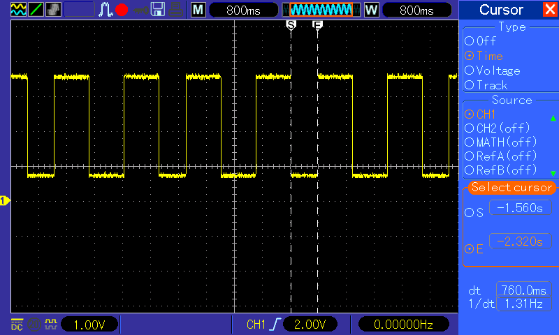

bestimmt habt ihr eine Idee, was ich hier falsch mache:
Ziel:
Auf einem Atmega88 mithilfe des Timer0 im CTC-Modus jede Millisekunde
einen Compare Match - Interrupt auslösen und somit die Basis für
zyklisch aufzurufende Funktionen bilden.
Der Interrupt jede Millisekunde klappt soweit.
Problem:
Wenn ich den Inhalt der while(1)-Schleife in die ISR packe (wie man es
ja eigentlich nicht tun sollte, Stichwort schlanke ISR..) toggelt PD4
jede Sekunde - das gewünschte Ergebnis.
Wenn der Code jedoch wie hier beschrieben ist (d.h. die task_sekunde())
wird aus der while(1) aufgerufen, ergibt sich das Bild wie angehängt.
Jeder vierte Funktionsaufruf passiert zu früh! (Nach ca. 760ms anstatt
1s).
Weiter unten der Code.
Hat jemand eine Idee? Danke im Voraus, bleibt gesund!
Grüße
Moritz

Gast #6211693
Hi, hab jetzt nicht alles da, aber Dein |= verodert das Signal und Du
gibst PIND an.
Probiere mal ob PORTD ^= (1<<PD4) das Problem beseitigt.
//hufnala
#6211699
wenn innerhalb Deiner while(1) Schleife in Interrupt auftritt, ist nicht
sichergestellt, daß t gültige Werte aufweist. Such mal nach atomic
Zugriff oder sperre selbst den Interrupt beim Zugriff, wenn das keine
anderen IRQs stört.
Also
cli();
if ...
sei();
Um die Sperre möglichst kurz zu halten, wäre es sinnvoll, t in eine
Hilfsvarable zu übernehmen und damit zu arbeiten:
cli();
uint16_t t1 = t;
sei();
if ...
Gruß aus Berlin
Michael
Gast #6211715
Du solltest task_sekunde() unter Interruptsperre ausführen.
Und Dir dann das Ergebnis noch einmal anschauen. Du wirst überrascht
sein.
Die if Abfrage ist mit >= unscharf.
Da du bei 1000 triggern möchtest sollte dies > 999 lauten.
Gast #6211750
hufnala schrieb:
> Du gibst PIND an
Das ist bei diesem Controller eine einfache Möglichkeit, einen Portpin
zu toggeln (1 in das PIN-Register schreiben). Deine Schreibweise ist
aber sicher universeller!
@Michael, Stefan und Oldman:
Danke!! Das war's.
Ich hatte sowas vermutet, den Gedanken dann aber wieder verworfen, weil
reproduzierbar
- jeder vierte Funktionsaufruf
- nach 760ms
kam.
Grüße
Moritz

Gast #6211769
Vergessen: du hast drei Raceconditions: einmal das Auslesen von t, dann
das Zurücksetzen (beides keine atomaren Zugriffe) und letztlich die Zeit
zwischen lesen und rücksetzen (da kann dir ein Count verloren gehen).
Gast #6211777
Wenn du gleichmäßige Intervalle brauchst, würde ich t nicht auf 0 zurück
setzen, sondern 1000 subtrahieren.
Denn stelle Dir mal vor, dein Hauptprogramm verpasst die richtigen
Zeitpunkte weil es gerade mit anderen Warteschleifen beschäftigt ist
(z.B. Ausgabe auf ein Display). Dann würde sich dieser Fehler beim
einfachen Zurücksetzen immer weiter aufaddieren.
Wenn du kannst, dass benutze einen Quarz der "einfache" Zahlen wie 1024
ermöglicht. Die lassen sich schneller berechnen.

Gast #6211809
Noch besser: den Timer nie zurücksetzen (ISR erhöht, Anwendung liest
nur) sondern dein "timeout" (eine extra Variable) um 1000 erhöhen.  So
kann der einzelne Timer an beliebig vielen Stellen im Programm für
beliebige Zeiten benutzt werden.  Insb bei Zeiten unterhalb 128
Timercounts kann man atomar das LSB des Timers lesen und braucht nicht
mal cli/sei.
