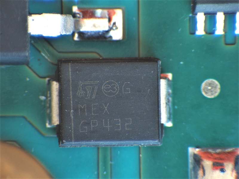

Das Logo sieht eher nach asiatischem Schriftzeichen aus, hier sind zwei
Tabellen für Halbleiterfirmen-Logos:
https://www.elnec.com/en/support/ic-logos/?method=logo
http://rtellason.com/semiconductorlogos.html
Es ähnelt zwar ST-micro, sieht aber doch anders aus. Wenn ich es mir
genauer ansehe, scheint es doch ST zu sein, da ist eben ein Teil zu
schwach eingebrannt.
Also hier irgendwo:
https://www.st.com/en/diodes-and-rectifiers.html
SM15T39A marking MEX:
https://www.st.com/resource/en/datasheet/sm15t.pdf
Beitrag "SMD Code wer kann die Beschriftung BEK übersetzen?"
