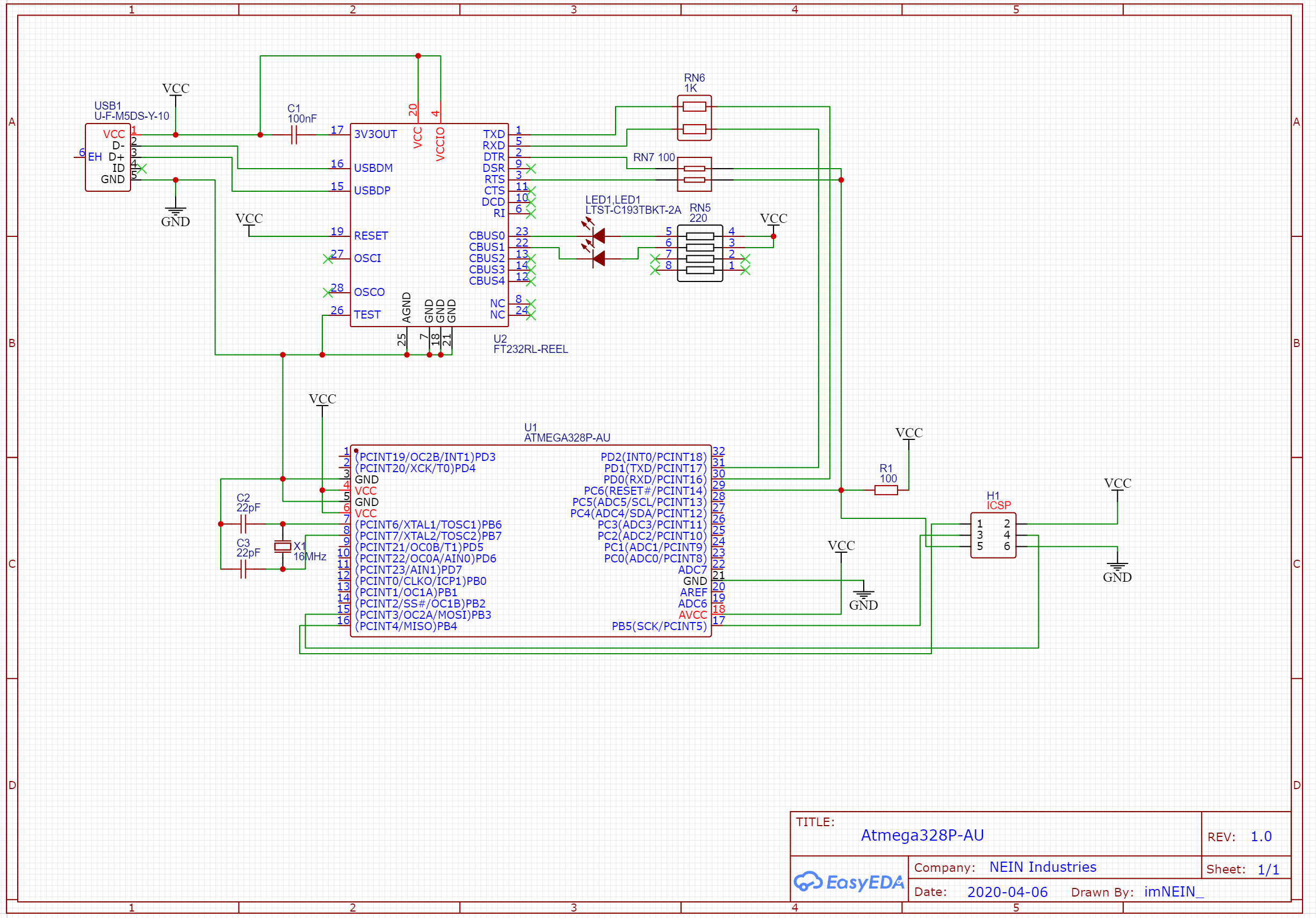

ich bin neu im Forum und kenne mich daher noch nicht so ganz mit den
Regeln aus. Deshalb tut mir leid falls ich diesen Post im falschen Forum
poste :/.
Ich versuche momentan einen Clon von einem Arduino Nano zu bauen den ich
auf meine Bedürfnisse anpassen kann. Auf meiner Platine sind bisher ein
Atmega328P-AU und für die Kommunikation mit dem PC ein FT232RL. Ich habe
leider nicht die Möglichkeit die Schaltung erst auf einem Steckbrett
aufzubauen deswegen müsste das jetzt am besten beim ersten Versuch
funktionieren. Bevor ich die Platine bestelle würde ich aber nochmal
freundlich nachfragen ob mir jemand über meinen Schaltplan schauen
könnte ob dieser so funktionieren könnte oder ob ich irgendwo einen
Fehler eingebaut habe :).
Mit freundlichen Grüßen
Max

Jo warum so gemein ? Ich habe noch nie zuvor mit einem FT232 gearbeitet
und habe keine Ahnung ob das so funktionieren wird. Was ist daran so
schlimm nachzufragen ? Das dies nichts besonderes ist ist mir klar. Den
größten Teil mit Shiftregistern etc habe ich absichtlich draußen
gelassen um den Schaltplan klein zu halten.

von Diy Kit (Gast)
Die 100R am Reset des ISP könnte Probleme machen.
Mancher Programmer hat in den Leitungen auch Serien Widerstände drin.
Möglich das der Reset nicht funktioniert.
Wozu so einen niedrigen Wert, auch die Kombination mit RN7 nochmal
überlegen.

von Oliver L. (olubritz)
Hallo Max,

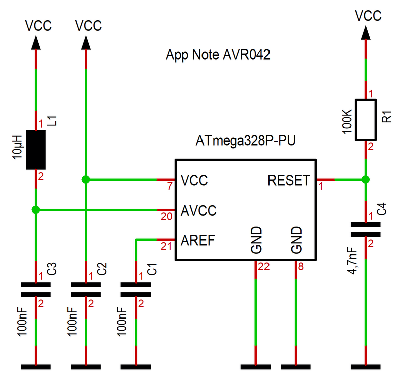

also zunächst wurde ja schon erwähnt, dass du die Abblock-Kondensatoren
am Controller vergessen hast. Ich würde hier ein Kondensator für jedes
Vcc-GND-Paar nehmen (Wert 100nF). Auch bei Avcc solltest du einen
Kondensator vorsehen.

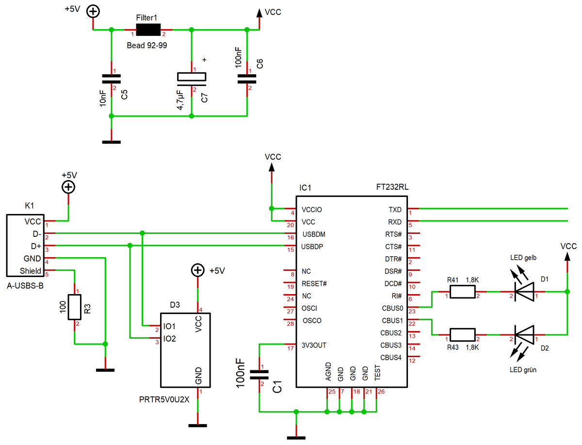

Dann würde ich bei der USB-Schnittstelle noch den Shield-Anschluss der
Buchse über ein RC-Netzwerk mit GND verbinden. Infos kannst du zum
Beispiel aus der Appnote AVR1017 von Atmel entnehmen (ich weiß die ist
für den ATxmega, bietet aber einige interessante Informationen). Dort
findest du auch den Hinweis auf die Verwendung von ESD-Schutzdioden
(TPD2E001 oder USBLC6-2 zum Beispiel).
Dann solltest du im Datenblatt des FT232RL noch einmal nachsehen, welche
Anforderungen er bzgl. der Spannungsversorgung hat.
Abblock-Kondensatoren an den Pins Vcc und Vccio sind sinnvoll, jedoch
kann es auch sein, dass zusätzlich größere Stützkondensatoren gefordert
sind.
Wenn man noch weiter gehen will, kann man noch weitere Bauteile für die
Entstörung vorsehen. Zum Beispiel einen Ferrit Bead an den Vcc-Pin der
USB-Buchse oder einen Common-Mode-Choke zur Gleichtaktunterdrückung bei
den USB-Datenleitungen (D+ und D-).
Wie schon angemerkt wurde, ist der Pull-Up-Widerstand R1 etwas
niederohmig und könnte einigen Programmern Probleme bereiten. Lieber
eine größeren Widerstandswert nehmen. Ich nehme bei so etwas oft 10
kOhm.
Ok das ist erst einmal das was mir auf die schnelle aufgefallen ist.
Olli

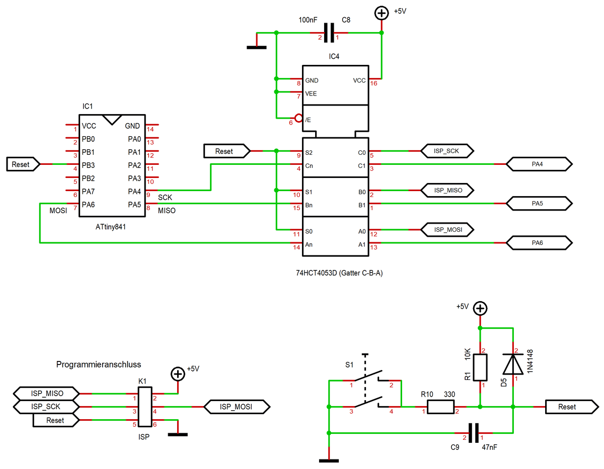

von Veit D. (devil-elec)
außer den fehlenden Abblockkondensatoren und dem unpassenden Reset
Pullup ist erstmal alles okay.
Für Detailverbesserungen ist immer "Platz".
Erstmal die absolute Grundbeschaltung eines AVRs gezeigt.
Dann wie man die ISP Pins sauber trennen kann zwischen normaler
Benutzung und für den Programmiervorgang. Man muss nur einen 74HCT4053
dazwischen schalten.
Und dann würde ich noch die Spannungsversorgung zwischen USB und FT232RL
"entkoppeln" und das Gehäuse der USB Buchse nicht direkt auf
Schaltungsmasse legen. Die ESD Schutzdioden D3 kann man weglassen, die
Eingänge des FT232 sind intern geschützt.
Alle Informationen sind aus AppNotes und aus dem Forum hier
zusammengetragen und selbst angewendet/aufgebaut.
