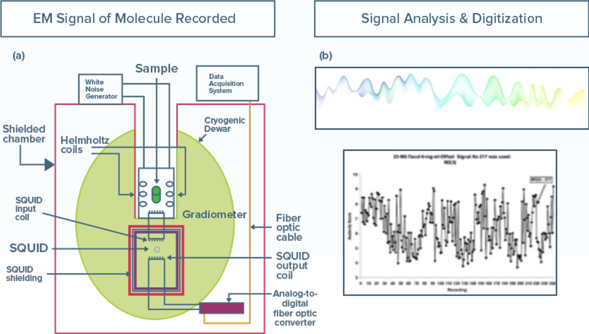

Hier sieht man eine Konstruktion die genau das erreicht was ich erzielen
will, nur halt vom Aufwand her in nicht realisierbaren Dimensionen:
https://emulatetx.com/wp-content/uploads/nati/Infographic-area.png
Das darf gerne einfacher und mit mehr Rauschen sein, aber es
veranschaulicht ein wenig wo die Reise hingehen soll.
