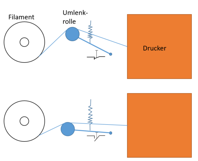

#6212550
Bei Maschinen die z.B. Folien oder Bänder von einer Spule auf die andere
wickeln, gibt es eine sogenannte "Tänzerolle". Mit dieser (gefederten)
Umlenkrolle ist eine Kraftmessung möglich, da die Rolle in ihrer
Position verschoben wird, sobald die Spannung des Bandes sich ändert.
Du könntest also dein Filament über so eine Rolle mit Hebelarm
drüberlaufen lassen. Entweder hält die Schwerkraft oder eine Feder die
Rolle in Position. Wenn jetzt das Filament zu straff ist, wird der Arm
gegen einen Schalter gepresst.
Also ähnlich wie ein Kettenspanner beim Fahrrad, nur mit zusätzlichem
Schalter

Hey danke das sind gute Ideen!
Bei der Verstopfung der Düse kann ich einfach den Rotary Encoder nehmen
der misst wieviele Milimeter vor und zurück geschoben wurde. Wird beim
vorschieben keine Milimeter mehr addiert, weil Düse verstopft ist, kann
ein Alarm ausgeben.
Tänzerrolle zusätzlich sinnvoll für Warnung ausgeben, wenn der
Widerstand größer wird und das Druckergebnis schlechter werden kann.

Gast #6213014
Karls Q. schrieb:
> Ich habe mal in Powerpoint ein Bildchen gemalt, um meinen Vorschlag zu
> verdeutlichen
schön.. leider funktioniert das für direktextruder nicht
denn sobald sich der Druckkopf näher zur Rolle bewegt müsste diese aktiv
nachspannen.. und das ist dann wieder ein Albtraum an Sensorik
den man besser woanders verbaut als in einer aktiven Spulenlagerung ;)
und schlimmer: bei statischem extruder motor (bowden extruder)
findet das Problem fast immer "dahinter" statt..
und das Filament würde sich nicht spannen weil der extruder es nichtmehr
transportiert.
Lustige Idee eigentlich..
