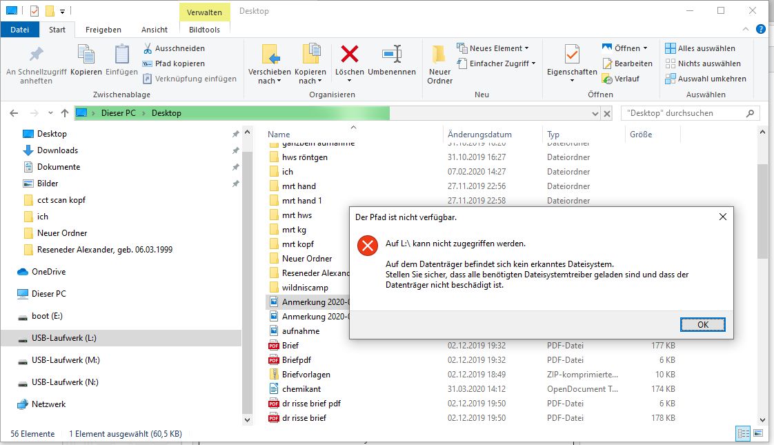

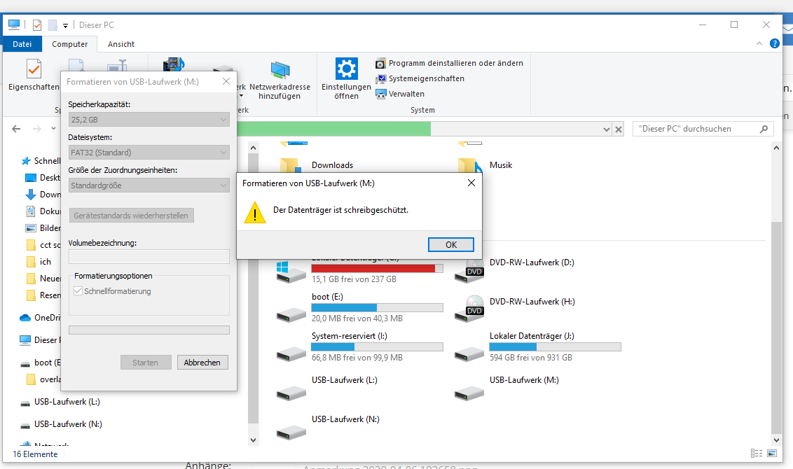

Wieso kann ich den Schreibschutz von meinem USB Stick und meiner SD
Karte nicht entfernen, ich habe auf einem ein Raspbian Image oben und
auf dem anderen ein anderes *nix Betriebssystem. Der Usb Stick hat
keinen mechanischen Schreibschutz.
Kann mir von euch hier jemand behilflich sein? Ich weiß es ist
eigentlich trivial, aber ich komme einfach nicht drauf. Ich habe auch
den Schreibschutz von der Micro sdxc die im Adapter drin Steckt den
Schalter auf die richtige Position gestellt. Ich meine auch noch mich zu
erinnern können, das ich mit einem externen Micro sdxc Kartenleser auch
die Karte nicht beschreiben konnte, ohne mechanischen Schreibschutz.
Mfg Alex

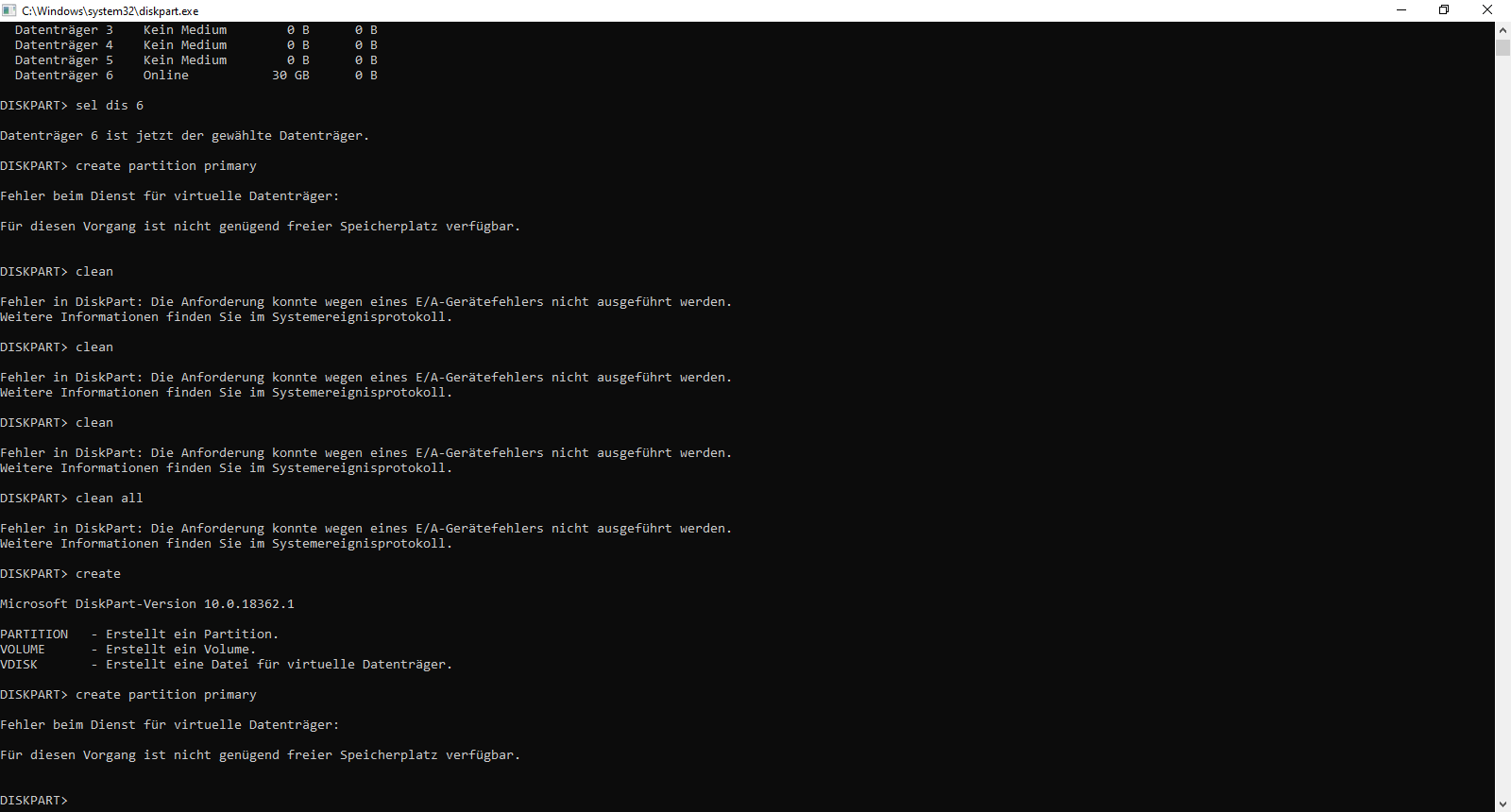

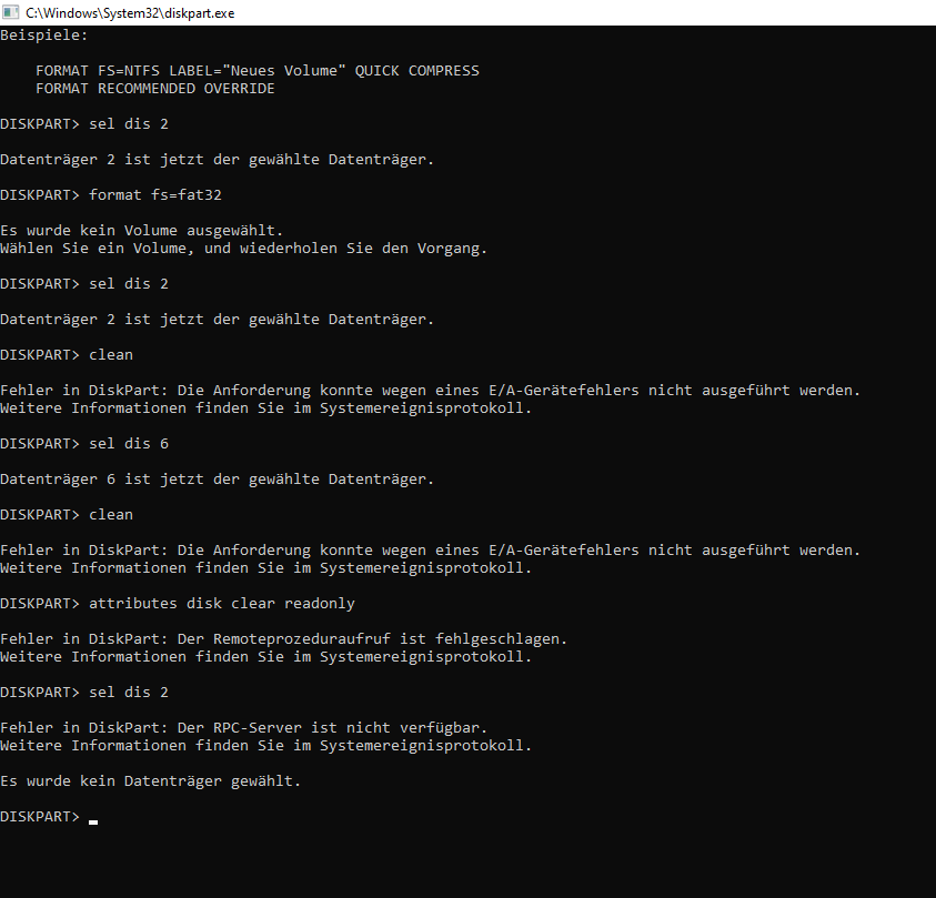

Und die sind auch sicher nicht einfach defekt?
Etliche Controller wechseln auf schreibgeschützt/readonly, wenn die
Flash-Zellen nicht mehr so richtig wollen um den Nutzer vor der
Vollkatastrophe zu retten.

Wie meinst du dass? Ein Backup vom Schreibgeschützten Usb machen?
Das wäre dann wirklich schon sehr komisch, ich habe einen USB Stick, und
zwei Speicherkarten die allesamt schreibgeschützt sind und nicht
verwendbar sind für mich, obwohl ich sie so gut wie nie benutzt habe.
Das ist schon schwach oder es kann einfach nicht sein.
Wie empfindlich gegenüber Statik sind solche Speichermedien eigentlich?
ich habe sie mit den Adaptern die zwei micro-sdxc Karte im
Plastiktütchen wo der QUMOX-micro sdcx zu SD drin war aufbewahrt.

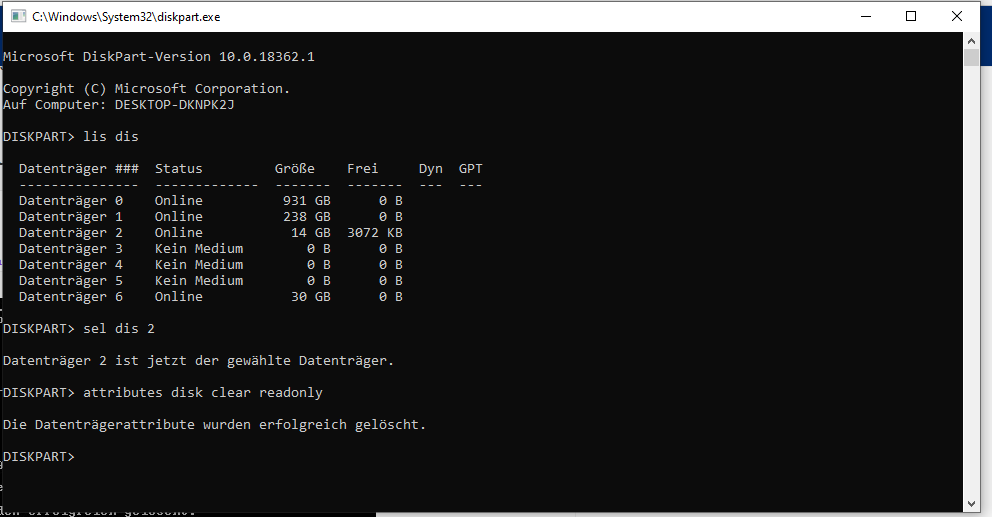

Kann man das oder einen Controllerfehler auch auslesen, gibt es dafür
irgendwelche Tools oder Windows Sysinternals/Bordmittel?

Hallo halorx,
ich hab da was von "Raspbian" und "anderes Betriebssystem" gelesen. Da
würde
ich dann nicht so sehr auf "Windows Sysinternals/Bordmittel" setzen.
Versuche mal "testdisk".
https://www.cgsecurity.org/wiki/TestDisk
Ich habe mit früheren Versionen von TestDisk (6.14 und 7.0) schon
mehrmals
Probleme bei SD-Karten und USB-Sticks beheben können, hatte allerdings
bisher
noch nicht so ein "Schreibschutz"-Problem.

Linux scheint mit FAT reparatur eher schwach zu sein. Das ist einen Test
mit W10 Datenträger prüfen wert. Vorher Backup, manchmal zerschießt sich
was. Wenn das nicht hilft, Formatieren probieren. Wenn das nicht hilft,
ab in die Tonne. Passiert leider recht häufig, auch bei
“Marken“herstellern.
