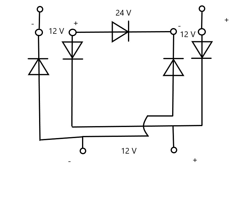

Moin moin,
die Frage ist nur aus Interesse.
Der Auslöser war eine Frage zu einem Bus, der mit 24V versorgt ist.
Dabei sind zwei Batterien in Reihe geschaltet.
Ich wurde gefragt, wie man denn dann 12V bekommt.
Man kann natürlich einfach an jeder Batterie einzeln 12V abnehmen oder
(für gleichzeitige Belastung) einen Spannungswandler nehmen.
Ich habe aber mal aus Spaß eine Zeichnung mit mehreren Dioden gemacht.
Spätestens beim Laden der Batterien durch die 24V Lichtmaschine, treten
wahrscheinlich Probleme auf.
Aber was würde denn im "normalen" Betrieb, mit dieser Schaltung,
passieren?
Durch die Dioden werden ja z.B. auch Ausgleichsströme verhindert.
Ich hoffe die Zeichnung wird richtig hochgeladen und verwirrt nicht zu
sehr.
Gast #6213718
Und wenn wir schon dabei sind: Die Schaltung ist entweder unnötig
kompliziert gezeichnet oder die kreuzenden Leitungen unten sind falsch
ausgeführt. Abhängig davon, was "eigentlich" gemeint war, vielleicht
auch beides ...
OP #6213816
Ich hatte schon gedacht, dass ich 24V (minus Verluste) bekomme.
Die Zeichnung ist eher unnötig kompliziert. Daraus resultierte die
Frage.
So gesehen, bräuchte ich natürlich nichts davon.
Vielen Dank für die Erklärungen.
