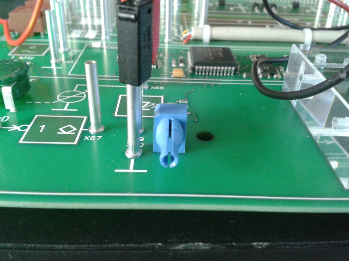

Hallo in die Runde,
ich habe einen Laboraufbau mit zwei Anschlussbuchsen einer
Sende(-Empfangs) Detektor (wie z.B. den IF-D95T) - eine Abbildung einer
Anschlussseite ist anbei. Es handelt sich dabei um eine Platine aus dem
COM3LAB System von LD.
Meine Aufgabe:
Zwei LWL Leitungen einmal 2m und einmal 20m zu organisieren, damit
zwischen beiden Anschlüssen eine Verbindung herstellt werden kann.
Ja, ich weiß, LD bietet diese auch an, jedoch empfinde ich den Preis in
Höhe von ca. 320 € als recht hoch. Zumal ich mit einem 50m Koaxialkabel
aufwarten kann.
Ich habe leider wenig Ahnung von LWL-Kabeln und deren Konfektionierung
(geschweige denn Werkzeug). Ich weiß nur, dass die LWL-Kabel Multimode
haben sollen.
Kann mir hier jemand helfen?
Vielen Dank für Ihre Hilfe
Frank

Das scheint ein Transmitter für Polymer Faser (POF) zu sein. Z.B. Avago
SFH Serie
Diese Fasern sind sehr preiswert und einfach zu verarbeiten. Sauber
abschneiden (ggf. gutes Werkzeug dafür besorgen) und die Spannzange fest
ziehen sollte schon ausreichen.
Gast #6214403
> IF-D95T
Ist für 1mm POF-Kabel (siehe Datenblatt)
Gibt es bei Conrad von der Rolle, 1m ca 1 €.
Konfektionierung: mit Rasierklinge oder Skalpell exakt 90° abschneiden
und in das Optodingens einstecken und Überwurfmutter festdrehen.

Gast #6214442
Hallo Andre,
vielen dank für deine Antwort.
POF Faser ist ein gutes Stichwort. Finde ich auch bei Conrad als
Meterware.
Woran erkenne ich aber, ob es Multimode oder Singlemode ist?
Weder in der Produktbeschreibung noch im Datenblatt finde ich diese
Angabe. Oder hat ein POF Kabel quasi beides?

Gast #6214471
Das ist hier leider üblich, da muss man irgendwie mit klarkommen.
Dennoch würde ein bisschen suchen tatsächlich helfen. Ich hab auch keine
Ahnung und schnell rausgefunden:
Single Mode: Dünner Faserdurchmesser, es kann nur ein Stahlengang sich
ausbreiten, teuer, für lange Stecken und hohe Datenraten
Multi Mode: Dickerer Faserdurchmesser, mehrere Strahlengänge, die sich
bei längeren Strecken überlagern und so die erzielbare Datenrate
reduzieren
Den Unterschied gibt es aber nur bei *Glas*fasern. POF ist immer dick
und damit Multi Mode.

#6214609
Peter Frank schrieb:
> Oder braucht man zum Auftrennen ein spezielles Werkzeug für POF?
für den Toslink-"Plastikkram" brauchst Du kein Spleißgerät.
Für ca. 1 m Überbrückung und nicht scharf geknickt dürfte das reichen.
Sonst, die "echten" Glasfaser "Fibres" sind nicht umsonst von vorn
herein
auf Länge und Steckverbindung konfektioniert.
ST
FC-PC
SC
E2000
Simplex Duplex
etc.
Bei denen kannst Du nicht einfach so Stecker abschneiden und neuen
dranlöten.
Die definierten Dämpfungsglieder gibt es auch dazu.
