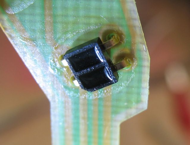

dieser Sensor ist aus einem Kassettendeck und soll wohl erkennen, ob
sich die Rädchen drehen. Da das Deck immer abschaltet und die Kassette
auswirft, ohne dass diese am Ende ist, scheint dieser Sensor defekt zu
sein.
Es wurde schon alles gereinigt, ohne dass es dann funktioniert hätte.
Einen Schaltplan habe ich leider nicht, eine Bezeichnung ist nicht
aufgedruckt. Die Pinbelegung kenne ich nicht.
Die Breite des Sensors (Gehäuse) beträgt ca. 4mm (schmale Seite), der
Pin-Abstand (lange Seite) ca. 2,5mm.
Ist das ein Feld- und Wiesensensor? Wo bekommen ich da Ersatz her?
Bisher habe ich nur kleinere gefunden.
Danke und Gruß
Marcus

#6215659
Marcus schrieb:
> Ob IR-Licht raus kommt, weiß ich nicht.
> Aber wenn ich mit der IR-Fernbedienung drauf halte, kommt nichts raus.
> Also würde ich meinen, dass auf jeden Fall der Empfänger defekt ist.
Du scheinst das Prinzip eines solchen Sensors nicht verstanden zu haben.
Es ist ein IR-Reflexionssensor: Der Ausgang ist dann aktiv, wenn Du
etwas davor hältst. Wenn das nicht funktioniert, wäre der nächste
Schritt zu schauen ob die IR Diode angesteuert wird -> Eingangstrom der
IR-Diode messen.
Wenn die Diode Strom bekommt (10mA Größenordnung) UND am Ausgang das
Signal konstant bleibt (Oszilloskop!), ob mit und ohne Gegenstand davor
DANN ist der Sensor defekt.
Falls der mechanisch nicht beschädigt ist, ist das im übrigen sehr
unwahrscheinlich.
Eine IR-FB ist nicht spezifisch für einen solchen Sensor, weil die
sinnvollerweise mit einer Wechselspannung bestimmter Frequenz
angesteuert werden, die nicht mit der Frequenz einer IR-FB
übereinstimmen muß. Am Ausgang des Fototransistors sieht Du dann nur mit
einem Oszilloskop etwas.
Ob die IR Diode des Sensors funktioniert, kann man auch mit einer Kamera
eines Smartphones sehen.
