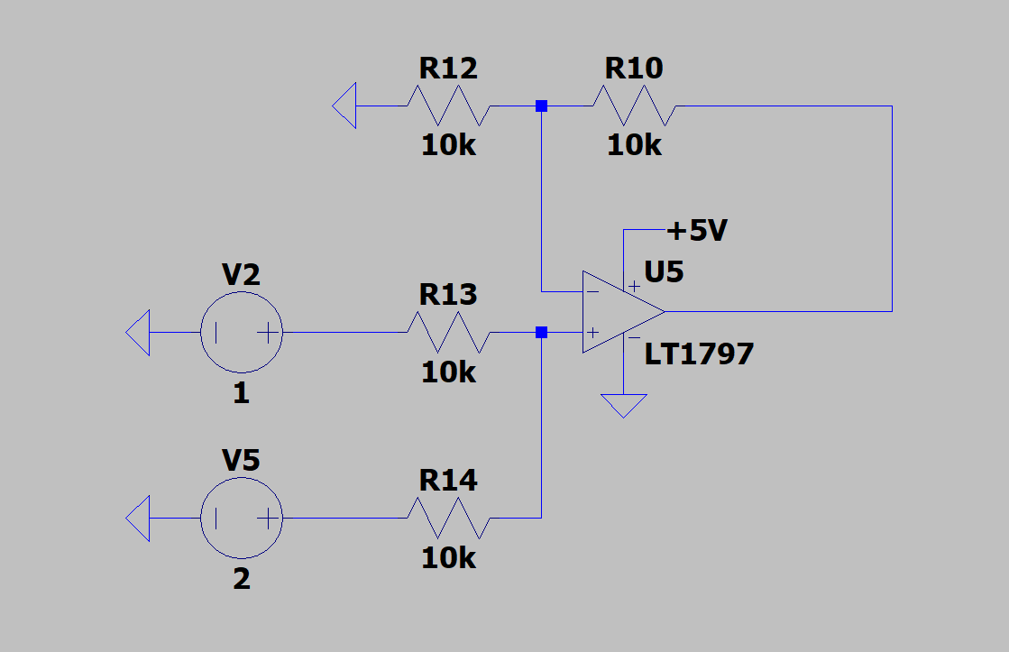

ich arbeite mich gerade in das Thema Operationsverstärker ein.
Soweit denke ich, dass ich die Grundschaltungen und das
Rückkoppel-/Mittelkoppelprinzip verstanden habe.
Ich frage mich, warum eigentlich nie ein Addierer ohne negative
Versorgungsspannung auftaucht.
Was hat ein Addierer ohne negative Versorgungsspannung für Nachteile?
Grüße
OPNeuling

Warum tuen so viele um 2 Spannungen miteinander zu addieren, einen
Summierverstärker nutzen und drehen das Vorzeichen wieder?
Ich hab die Schaltung, die ich mir aus Spass zusammengeklickt habe, mal
im Bild angehängt.
Warum wird das Addieren von Spannungen nicht so gemacht oder warum finde
ich so eine Schaltung nirgendwo in den Büchern?

#6215273
OPNeuling (Gast) schrieb:
>Deshalb hab ich Addierer geschrieben.
>Mir geht's nicht um den Summierverstärker mit negativen Vorzeichen.
Das ist aber eher ein Mittelwertbildner, und kein Addierer. Das Ding
wird in dieser speziellen Konfigurierung nur dadurch zum Addierer, weil
der OPV wieder um Faktor 2 verstärkt.
In dem Falle brauchste auch keine neg. Betriebsspannung (theoretisch),
solange der Mittelwert der Eingangsspannungen nur positiv ist.
Praktisch brauchen die realen OPV aber meist eine neg. Betriebsspannung,
damit diese auch wirklich bis 0V, oder gar ins negative gehen können.
Gast #6215295
Dem stimme ich zu. Du Addierst die Spannungen ja nicht wirklich. Du
bildest durch den Spannungsteiler die Hälfte der Summe und schaltest
einen nichtinvertierenden Verstärker mit Gain = 2 nach. Und spätestens,
wenn du mehr als zwei Eingänge hast klappt das auch nicht mehr, dann
musst du den Gain anpassen.
Abgesehen davon sind OPs in der Nähe ihrer Versorgung nicht linear. Das
kommt stark auf den OP an, das können +-200mV von den Rails sein oder
auch 3V. Grade OPs die sehr rauscharm oder besonders linear und präzise
sind brauchen oft mehr an ihrer Versorgung als das eigentliche
Nutzsignal ist. Findet sich im Datenblatt meist unter "Common-mode
voltage range".
Das ist wie bei allem immer eine Frage der Anwendung. Wie genau soll es
sein kann ich ein paar mV Offset gegen 0 verkraften oder nicht. Will ich
es super linear oder ist es mir egal.
