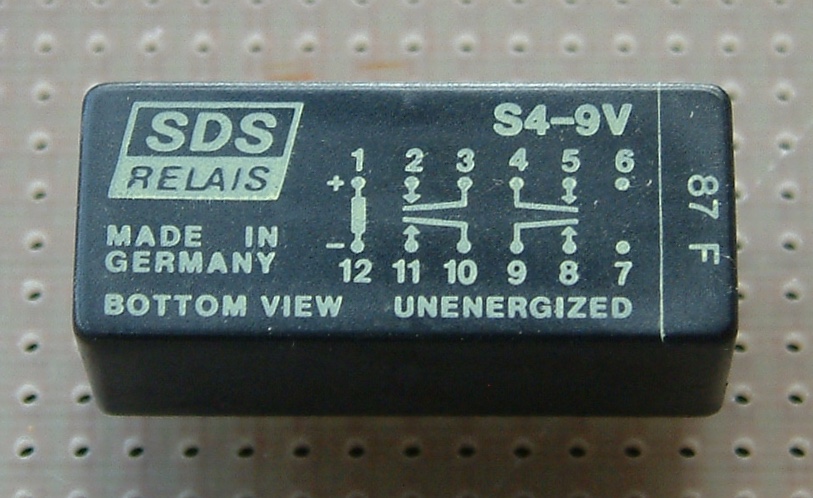

von Jörg R. (solar77)
Ein Relais mit 4 Schließern, ggf. in bistabiler Ausführung.

von Chris K (Gast)
Hmm das Relais ist mir schon zu groß. Die ICs schaue ich mir mal an.
> Schön wäre eine Ruhestrom neutrale Lösung, wenn aus dann aus.
Leider fehlt es wieder einmal an Hintergrundinformationen. Das Relais
ist nicht besonders groß, ein 74HC08 hat eine Ruhestromaufnahme von ca.
10uA. Ein Chip aus der 4000er Familie kommt mit noch weniger aus. Ein
mechanischer Schalter mit deinen Anforderungen? ist mir nicht bekannt.
Nur die üblichen Mäuseklaviere, aber da muss jeder Kontakt einzeln
betätigt werden.
