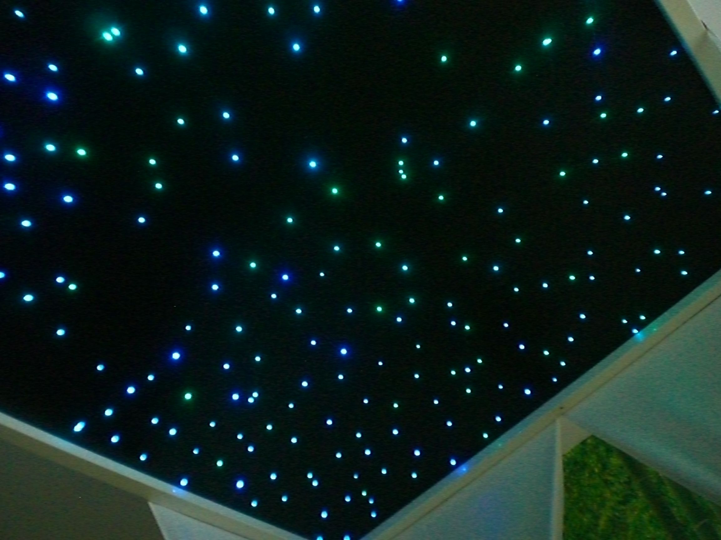

OP #6215964
Ok.. Ja das mit dem Plexiglas war nur mal interessenhalber.
Also wenn man z.b. sowas möchte wie beigefügt aber in RGB.
Welche LEDs braucht man dann das die LEDs selber die Farben mischen?
Also direkt? Also so das die LED direkt Pink oder Orange oder wie auch
immer leuchtet?
Ich würde ja WS2812 LEDs nehmen. Aber die sind eckig. Und ich habe kA
wie ich die in so eine Platte kriegen soll.
Runde 5mm kann man ja mit 5mm Bohrer Löcher bohren und diese
durchstecken, aber mit eckigen wird das schwer...
#6216074
Da möchte man die LED von jeder Stelle im Raum sehen, also darf es keine
scharf gebündelte sei (5mm wasserklar).
Ausserdem sehen Sterne gross wie Planeten doof aus, man strahlt besser
durch ein 1mm kleines Loch.
Man braucht also auf der LED einen Lichtleiter, der das Licht auf 1mm
bündelt und dabei am Austrittspunkt in alle Raumrichtungen abstrahlt
(was sich, bei ausreichend Reflketionen im Lichtleiter, wohl von selbst
ergibt)
https://www.mouser.de/datasheet/2/50/PLPC1-XXX-776046.pdf
