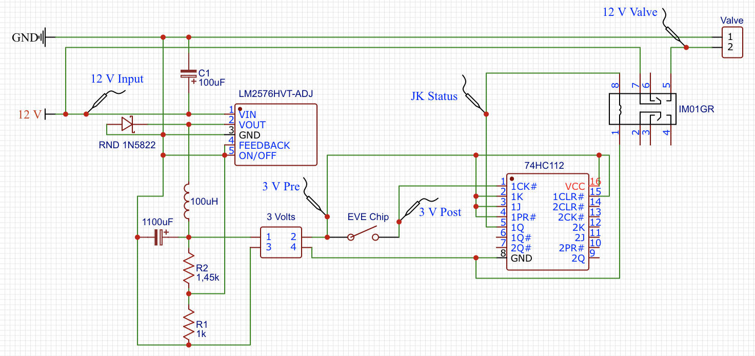

Hallo liebe Community,
ich versuche grade eine Schaltung rund um einen Eve Aqua Chip zu
erstellen, damit ich das Ventil wechseln kann (Der mechanische Teil des
Dings ist leider Mist). Ich möchte also ein 12V Magnetventil über diesen
Chip ansteuern. Der Eve Chip ist in der Schaltung nur als Schalter
dargestellt. Alles was dieser tut ist im Prinzip 3V Eingangsspannung
bekommen und beim betätigen einen kurzen (0,x s) 3V Peak ausgeben. Ich
hatte mir die Schaltung so gedacht. Ich nutze ein 12V Netzteil um das
Ding unabhängig von Batterien betreiben zu können. Die 12V versorgen das
Ventil und den Spannungswandler der mir 3V daraus macht für den Eve
Chip. Der Eve Chip schaltet das Flip Flop im Toggle Modus (Damit jede
Betätigung am Ventil zwischen an und aus wechselt) und das Flip Flop
betätigt ein Relais, damit ich die größere 12V Spannung damit schalten
kann.
Da das meine erste selbst designte Schaltung ist bitte ich um Nachsicht
und konstruktiven Input von den Profis.
Die Bauteile heißen alle so wie sie bei Reichelt zu finden sind. Solltet
ihr Datenblätter oder sowas brauchen gebt gerne Bescheid.
Ein paar Fragen kamen mir bereits in den Sinn. Macht es Sinn das Flip
Flop noch mit Pull-Up/Pull-Down Widerständen zu beschalten? Falls ja wie
würde ich die am besten Dimensionieren. Da das Flip Flop im Toggle Modus
steht konnte ich dem Datenblatt nicht entnehmen was der Anfangszustand
wäre. Müsste ich das vielleicht Initialisieren? Falls ja wäre es möglich
das so zu beschalten das es das beim ersten Verbinden mit der
Stromquelle automatisch macht?
Vielen Dank im Voraus.
Besser ist das, wenn du einen definierten Ausgangszustand brauchst.
Zum Reset beim Einschalten benutzt du den Reset-Eingang (1CLR#). Ein
Kondensator nach Gnd und ein Pull-up Widerstand nach VDD (VCC).

Noch eine Bemerkung zu deiner Ausgangsschaltung:
Das Relais benötigt einen Steuerstrom von fast 50mA, der 74HC122 ist im
Datenblatt mit einem maximalen DC Output Current von ±25mA angegeben. Um
dieses Relais anzusteuern brauchst du also eine Treiberstufe. Eine
Freilaufdiode fehlt auch noch.

Gast #6216802
Relais sollte man nie direkt von einem Logikchip speisen.
Da fängt man sich, auch mit Freilaufdiode, EMV-Probleme ein.
Besser einen zusätzlichen Transistor (Fet oder Bipolar egal)
mit Freilaufdiode benutzen und den Zweig mit einer galvanisch
getrennten Spannung versorgen. Gibt genug Beispiele im Web, wo
das anschaulich realisiert wurde.
Gast #6216811
Ein mit 3V versorgter HC-MOS Chip wird es nicht schaffen, ein 3V Relais
direkt anzusteuern.
Unbenutzte Eingänge des zweiten FlipFlop auf inaktives Potential (VDD
oder GND, je nach Funktion) schalten.
Der Schaltregler muss bei 12V Eingangsspannung kein HV-Typ sein.
Für das bischen Strom des Eve-HC-MOS tut es auch ein einfacher
Linearregler wie HT7130.
Ob der Eve-Chip wirlich geeignet ist CLK anzusteuern ist unklar, ein
Schaltkontakt nach plus reicht jedenfalls nicht. Wenn der nicht auch
nach Masse schaltet, müsste ein pull down dran. Und ist es wirklich ein
Schaltkontakt, muss eine Entprellung davor.
Ob 1100uF wirklich richtig berechnet sind, ist unklar, aber der HC-MOS
IC mag 100nF zwischen VDD und GND.
Und wenn man nicht will, dass bei Einschalten der Versorgung irgendwad
passiert, sollte man CLR des FlipFlop mit einer RC-Kombination zum
power-on-reset beschalten.
