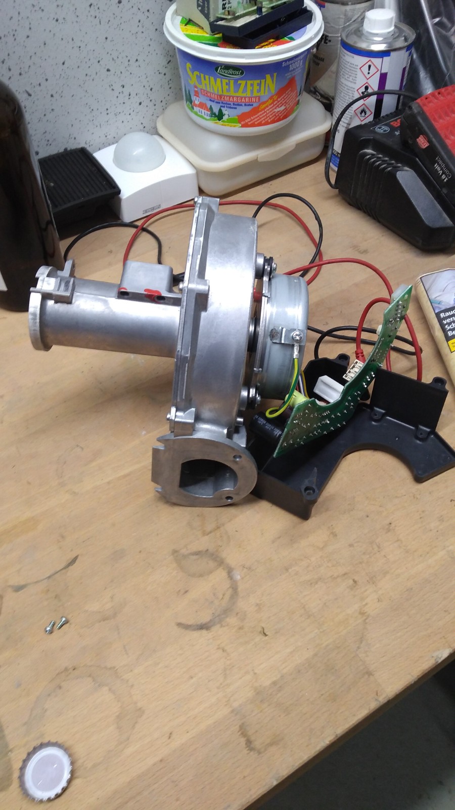

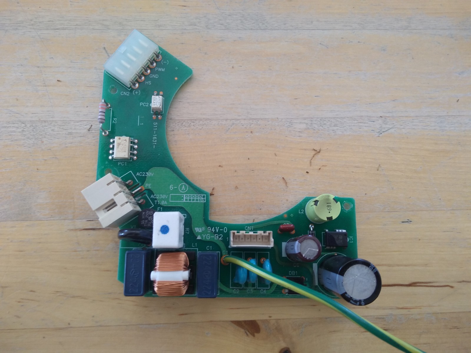

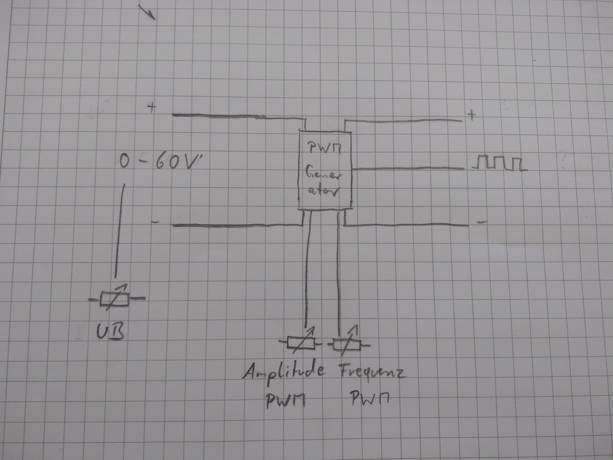

Hallo zusammen.
Ich bin neu im Forum und bräuchte Hilfe bei der findung eines geeigneten
PWM Generators um die Drehzahl des Gebläses zu regeln.

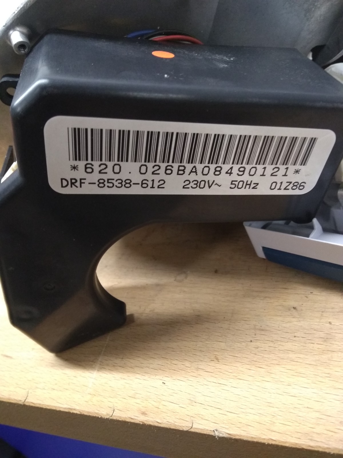

Im Internet hab ich nach dem Typ des Motors schon gesucht bin dann hir
im

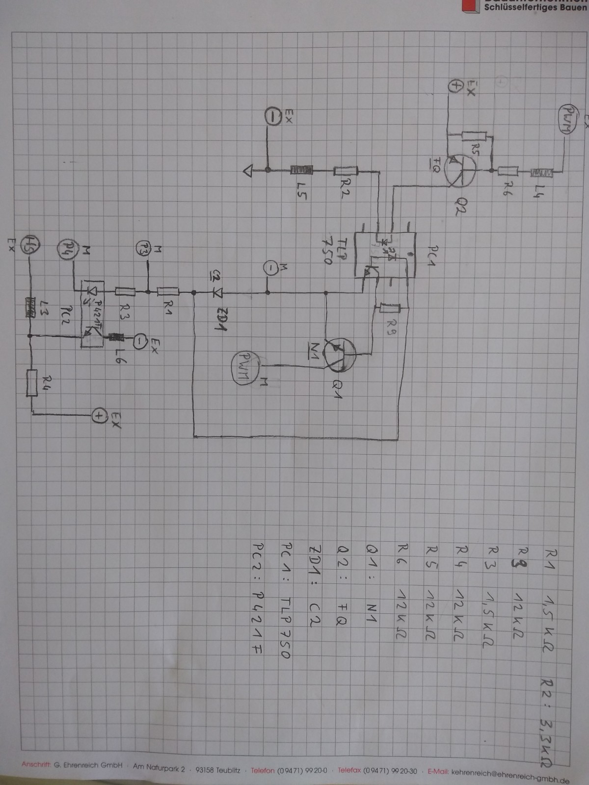

Forum auf eine PDF von EBM Papst gestossen auf der der Eingang
Schematisch angezeigt wird. Seite 48
https://hte.ebmpapst.com/content/dam/ebm-papst/corporate/downloads/catalogues/products/de/Brennwerttechnik_2017-03_DE.pdf
Auf Seite 47 ist auch der Schnittstellenstecker abgebildet.

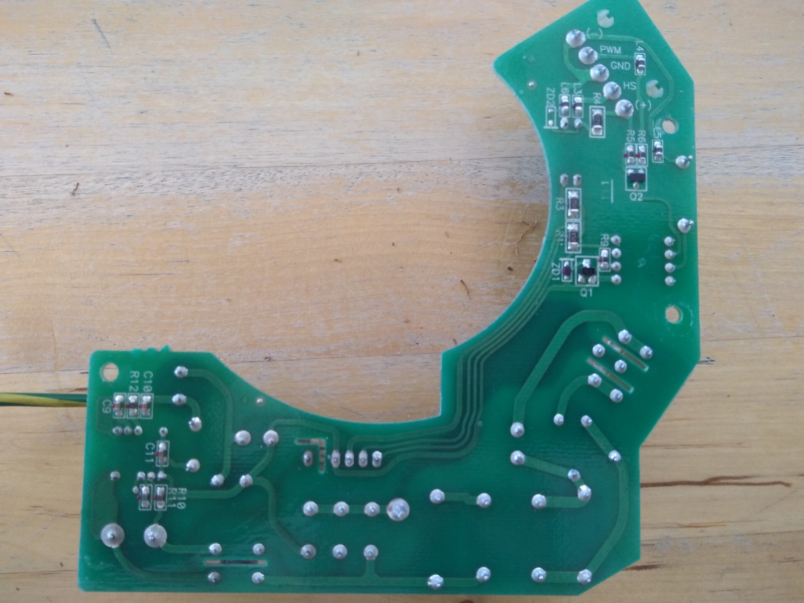

Hab auch schon versucht die Eingangsschaltung nachzubilden vieleicht
kann das ja mal jemand Simulieren.
Der Motor läuft beim Anlegen von 230v auf volle Leistung.
Der PWM Eingang, sieht mann ja auch auf der Zeichnung, ist auf jedenfall
Galfanisch vom Lüfternetzteil
getrennt.

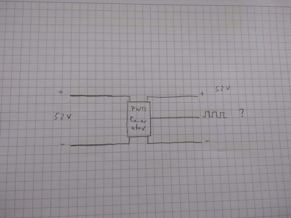

Die Frage ist welche Betriebsspannung brauche ich beim Eingang?
Giebt es was fertiges, Bausatz oder kann mir jemand eine Schaltung ans
Herz legen mit dem ich das ganze realisieren kann.
Beste Grüße
Florian
OP
Leider kann ich nicht nachmessen welche ANsteuerung der Motor in der
Brennwerttherme bekommt da ich den Lüfter aus einer defekten Therme
ausgebaut hab. Oszi hab ich. Buderus konnte mir auch nicht weiter
helfen. Im www war jemand der hat 40v an + zu - gemessen.
