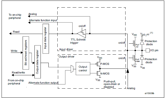

Gast #6216276
Maximilian schrieb:
> Achso, ich dachte, dass auch ein Eingangspin ohne konfigurierten
> Pull-Up/Down, im Tristate (hochohmig) wäre. Da werde ich wohl mal ein
> bisschen Auffrischung machen müssen ;)
Der Eingang eines µC ist immer hochohmig (oftmals ein Schmitt-Trigger)
man kann nur zusätzlich noch Pull-Up oder Pull-Down Widerstände dazu
schalten. Tristate ist eine Eigenschaft des Ausgangstreibers die besagt,
dass er die Push-Pull Stufe abschalten kann und somit hochohmig (High-Z)
wird.
Im Anhang ist ein Bild wie so ein IO bei einem STM aufgebaut ist. Die
sind aber nicht allzu verschieden bei anderen µC
