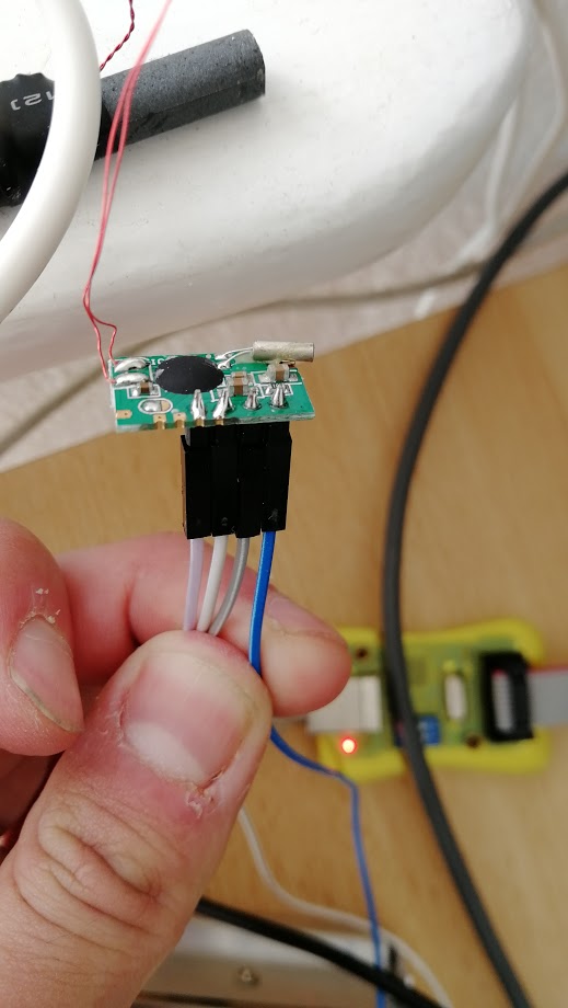

ich möchte gerne ein DCF-Empfangsmodul von Pollin in Betrieb nehmen.
https://www.pollin.de/p/dcf-77-empfangsmodul-dcf1-810054?gclid=EAIaIQobChMInJXEr_3d6AIVi7TtCh3LTgAtEAAYASAAEgKE2vD_BwE
Allerdings weiß ich nicht, welcher pin jetzt genau was ist. Aus der
Bedienungsanleitung werde ich leider nicht schlau. Es ist zwar
beschrieben, welcher Pin was ist, aber das Bild kann ich der Platine
nicht wirklich zuordnen. Also im prinzip weiß ich die Reihenfolge nicht.
Jetzt befürchte ich fast, dass ich es schon falsch herum angeschlossen
habe und es geschrottet habe.
Habe es jetzt wie folgt angeschlossen (von rechts nach links)
Blau: 3,3V
Grau: GND
Weiß: Input Controller
Pink GND

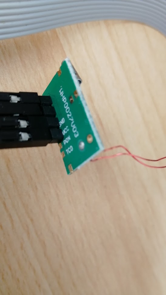

Auf der Rückseite ist es zwar auch beschriftet, aber nicht an jeder
beschriftung ist ein pin.
Gast #6216231
Das sieht bei dir nicht nach dem Originalteil aus.
https://www.pollin.de/images/1600x1200x90/I810054.1-DCF-77-Empfangsmodul-DCF1.jpg
Hast du den Stecker angelötet/angebraten?
Die Belegung sollte eindeutig sein. Auszug aus der Anleitung:
TCO=GND wenn die Trägeramplitude das Maximum erreicht.
TCO=VDD wenn die Trägeramplitude absinkt (moduliert wird).
PON=GND -> Empfangsteil ist eingeschaltet.
PON=VDD -> Empfangsteil ist ausgeschaltet.
Stützen Sie die Eingangsspannung mit einem 10 uF Elko.Beim Wechsel von PON=VDD zu PON=GND startet das Empfangsteil bei fallender Flanke.
Gast #6216250
Die Anleitung habe ich ja. Aber dadurch, dass die pins nicht richtig
sind, bzw nicht so wie beschrieben, bin ich mir unsicher.
Und nein, ich habe diese nicht selber angelötet.
So komplett habe ich es bekommen
Gast #6216251
Moin,
schau doch mal nach, ob an den nicht beschrifteten Pins leiterbahnen zu
den
bechrifteten aber nicht bestückten Pins gehen. (evtl auch mal
durchmessen)
Ich meine mich zu erinnern, das die irgendwie verbunden sind.
Gast #6216278
> durchmessen)
na da hätte ich auch selber drauf kommen können :(
Diese sind verbunden. Und natürlich habe ich es falsch angeschlossen.
Pin - Soll - War
VCC - 3,3V - GND
GND - GND - Pin
TCO - Pin - GND
PON - GND - 3,3V
werde es jetzt nochmal probieren (richtig angeschlossen hoffe ich :) )
Aber eigentlich dürfte nichts kaputt gegangen sein? PON auf 3,3V
schaltet den Empfänger ja nur aus. Der pin dürfte also eigentlich
Spannung vertragen.
Besten besten dank für den Hinweis mit dem Durchmessen.
