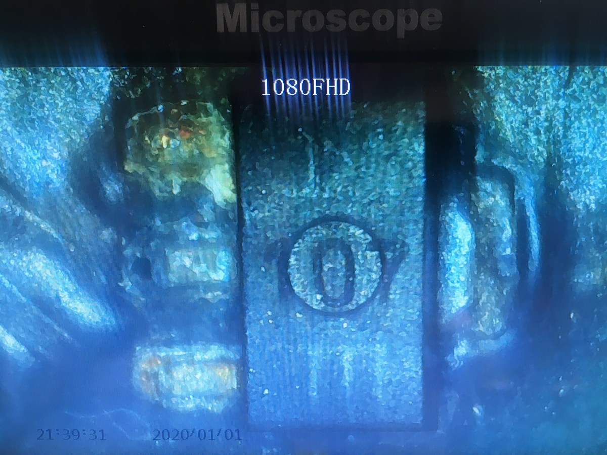

Hallo, Ich brauche Hilfe bei der Identifizierung eines SMD Bauteils. Erkennen kann ich in der Mitte die Aufschrift 107 Ich glaube es handelt sich um einen Spannungsregler (SOT-89) Leider finde ich nirgends im Netz Informationen um welchen Typ es sich dabei handelt. Wäre euch wirklich sehr dankbar für weitere Informationen Danke Peter
Unter der 107 steht noch ein "E". Was steht noch oberhalb? Diese Informationen sind m.E. zielführender. Arno

Viel erkennen kann man auf dem Bild nicht. Wenn du weißt, dass es ein Spannungsregler ist, was ist die Aus und Eingangsspannung? An welchen Pins liegen die Spannungen an?
Hallo, Oberhalb ist leider nichts mehr erkennbar da das Bauteil beschädigt ist. Es handelt sich hierbei um einen Magnetrührer (RCT Basic) der Firma IKA (Deutschland) jedoch finde ich auch keine Schaltpläne Grüsse Peter

PNP Transistor ala BCX52? Mit ein bisl Phantasie laesst sich ein A ausmachen. Besseres Bild, Schaltung aufnehmen, ...

Peter M. schrieb: > Es handelt sich hierbei um einen Magnetrührer (RCT Basic) der Firma IKA > (Deutschland) jedoch finde ich auch keine Schaltpläne Zeig mal die komplette Platine.

Wenn 5V Spannungsregler, Toshiba TA78L05F - AE - hat mittig gedreht einen Lot-Code

### schrieb: > Wenn 5V Spannungsregler, Toshiba TA78L05F - AE - > > hat mittig gedreht einen Lot-Code Naja.
#6216430
Ja, hat er aber nicht in weisser Schrift. Brauchst auch nicht glauben das die Schrift immer so schön sitzt. Hier liegt grad eine ganze Rolle von den Dingern. 038 steht bei denen Queer in der Mitte.
