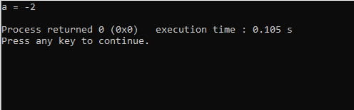

Wieso wird long variable nicht richtig angezeigt?
Gast #6216280
Wa ist genau der Fehler? Die Long Variable hat 4 Byte Größe also 32 Bit.
Das ist bei unsigned ein Zahlenbereich von 2^32 - 1 also 4294967296.
Trotzdem scheint eine Übershreitung stattzufinden. Wieso?
#include <stdio.h>
#include <stdlib.h>
int main()
    unsigned long a = 4294967294;
    printf("a = %ld\n", a);
    return 0;

Systemgewinner schrieb im Beitrag #6216571:
> solchee fragen haben hier wirklich nichts verloren. wir sind hier
> nicht
> auf der hauptschule
Jepp, vor allem, weil die Ausgabe "-2" ist, aber im Programm von
"unsigned" die Rede ist bei der Deklaration.
