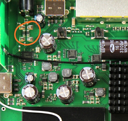

Moin,
Das Osterwochenende ist auch zu verlockend um nicht kleine Projekte
wieder auszugraben. So wie die gute alte 7490. Habe derzeit eine 7412 in
Benutzung, genügt aber meinen Ansprüchen so gar nicht. Leider sind 2
kleine Bauteile abgeraucht und ich wüsste gerne, um was für Bauteile es
sich handelt. Diese sind auf dem vergrößerten Bild eingekreist. Es
handelt sich um die beiden oben links in der Ecke. Widerstände müssten
doch eigentlich den Widerstand aufgedruckt haben, daher meine Vermutung,
dass es sich um Kondensatoren handelt. Kann das jemand bestätigen und
weiß zufällig jemand welche Kondensatoren da wieder rein müssen? Das
Aus- und Einlöten ist kein Problem, aber gemessen bekomme ich an meinen
nichts mehr.
Müsste meinem "Profiurteil" nach etwas mit der Spannungsversorgung zu
tun haben, oder? :D
Es kann natürlich sein, dass noch mehr kaputt gegangen ist (es handelt
sich um einen der berühmt berüchtigten Blitzschäden), aber ich will es
nicht unversucht lassen mit 2 Centartikeln diese gute und nach wie vor
teure Box zu reparieren.
Vielen Dank für jeden Hinweis.
Für mich sehen die überhaupt nicht abgeraucht aus.
Wenn die jeweils für sich Durchgang haben, dann sind'se ok, weil das
Spulen sind (die könntest Du auch einfach durch Drahtbrücken ersetzen,
da die nur der Entstörung dienen).
