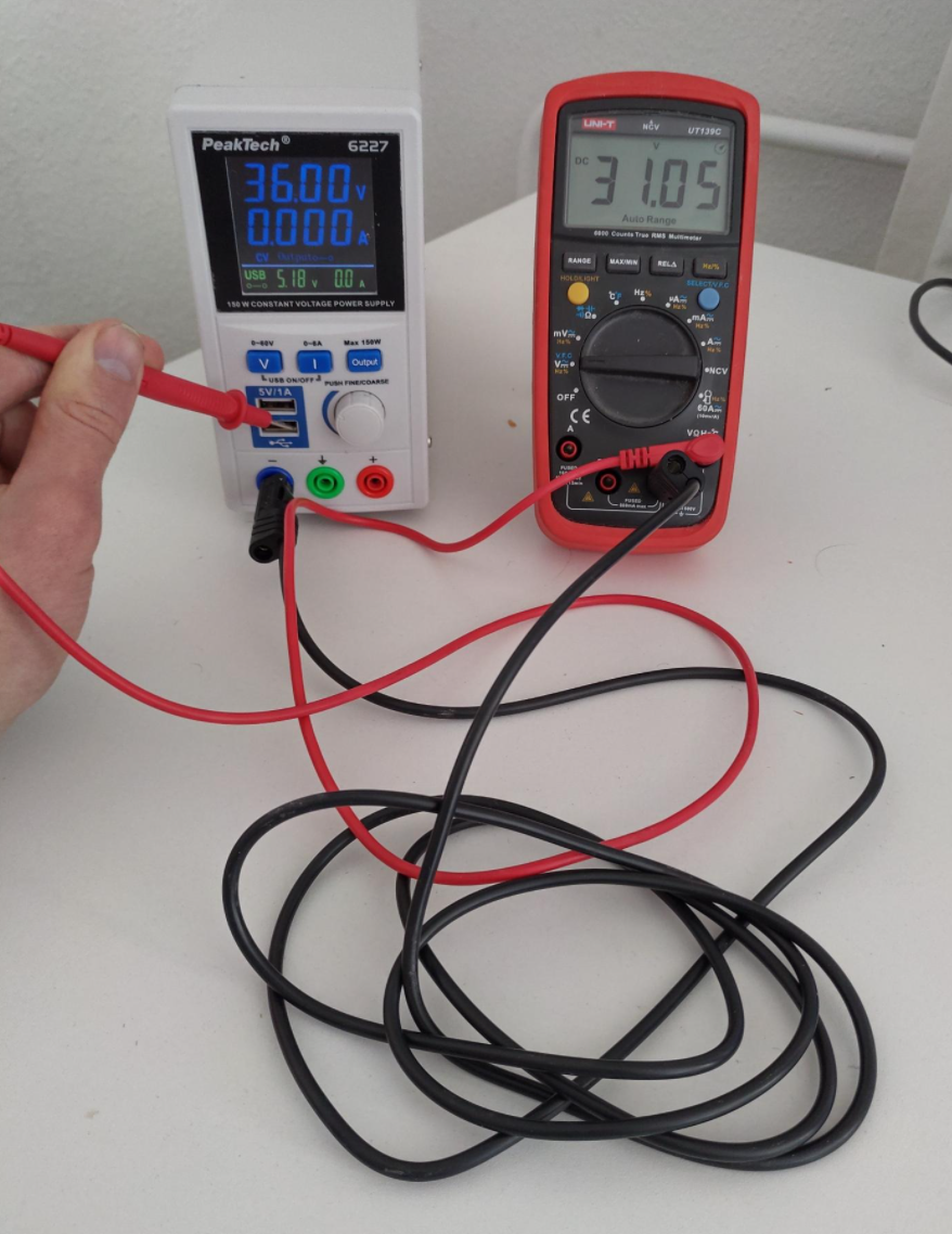

#7020522
> Was haltet ihr vom PeakTech P 6227 (0-60V, 0-6A, 150W)?
Ich kann nur vor dem Produkt warnen.
Wenn man bei zwischen Masse des USB Ausganges und der Minus Buchse
misst, kommen da je nach Geräteeinstellung bis zu 55V heraus.
Ich konnte dieses Verhalten auch bei anderen PeakTech P 6227 finden.
#7021191
Was bei den 10 Megaohm Deines DMM nicht verwundert.
Hast Du geprüft ob es kapazitive Kopplung ist?
Hast Du da mal einen 10 Kiloohm widerstand über die Eingangsbuchsen des
DMM gelegt?
Wie siehst es dann mit der gemessenen Spannung aus?
#7021249
Hi Andrew,
danke für Deine Rückfrage, ich habe es dadurch festgestellt das beim mir
das Netzteil in den Konstantstrommodus gegangen ist und plötzlich
mehrere Ampere flossen. Somit kann ich das eigentlich ausschließen.
Ich werde es das nächste mal im Labor aber gerne nochmal prüfen.
Die Spannug zwischen USB-Gnd und Minus-Pol ist auch immer genau
V_Bananenstecker-V_USB also bei meinen Einstellungen 36V-5V = 31V.
