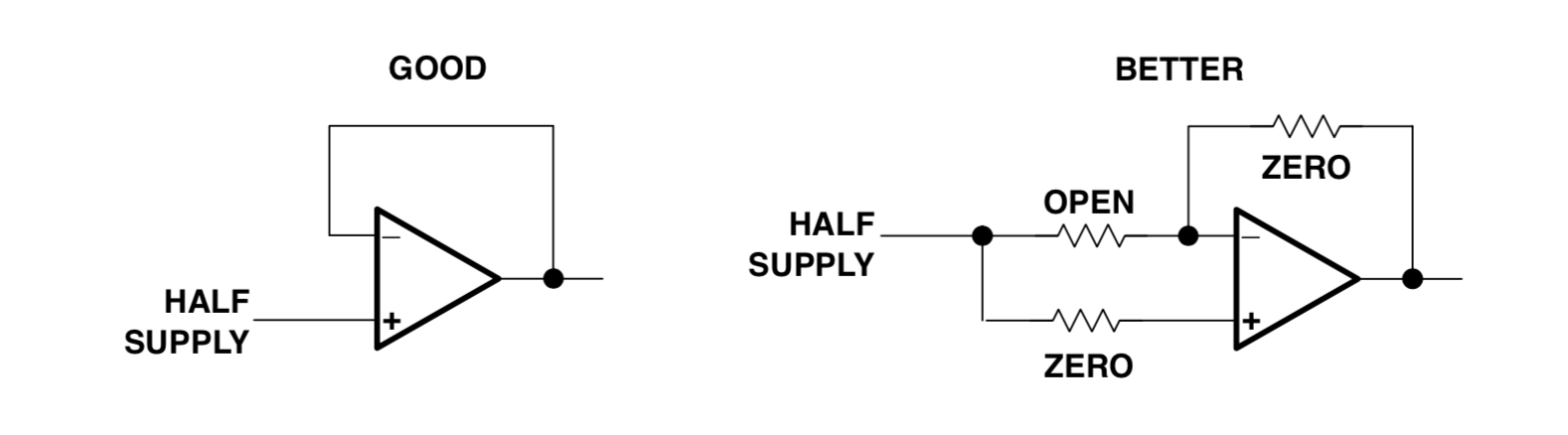

Im Buch "Opamps for everyone" wird auf das korrekte Terminieren von
nicht benutzten OPVs in packages eingegangen.
Im Anhang ein Ausschnitt. Beide Schaltungen sagen doch genau das gleiche
aus?! "Open" heißt ja sehr sehr hochohmig, also keine Verbindung. Wobei
"closed" ja gegen 0 Ohm strebt. Also sind beide Schaltungen gleich?
Warum ist das zweite denn als "besser" gekennzeichnet. Übersehe ich was?

Wenn die Widerstände auf der Platine 'vorhanden' sind, dann hast du
Pads, mit denen man ggf. was nachverdrahten kann.
Ansonsten: die rechte kostet in dem Fall zwei 0R-Widerstände mehr und
ist ansonsten äquivalent.
#6218618
Die Idee dahinter ist, dass du leichter Änderungen vornehmen kannst,
falls du den OPV doch brauchen solltest. Im Fall 2 wäre hier lediglich
je eine Drahtbrücke am Ein- und Ausgang notwendig, im ersten Fall
müsstest du wohl mehrere Leitungen mit dem Skalpell auftrennen. Ist
sicher Geschmackssache, ob bzw wann man das so macht.

"If the unused section of the op amp is connected as shown in the better
side of Figure 17–21, it will be easier to use it for design changes."

Ja. Du übersiehst, daß Du scheinbar bißchen zu faul zum Lesen bist. Denn
die Begründung steht doch direkt über diesem Bildchen:
"...on the same physical IC. Ifthe unused section of the op amp is
connected as shown in the better side of Figure17–21, it will be easier
to use it for design changes"
