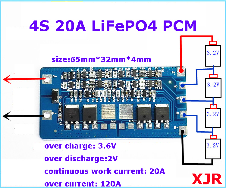

Ich habe zwei gleiche Lifepo4 Akku zu je 50A 3,2 V.
Bei einer Parallelschaltung müsste ich ein BMS aufschalten. 2S BMS 50A
habe ich nirgends gefunden. Kann ich ein S4 nehmen und nur zwei
(resp.ja3) Drähte anschliessen.
Zweitens: um 12V zur erreichen muss ein einen step up Converter
anschliessen.
Von 6V auf 12V finde ich nur einen mit 30 A Eingang (Ausgang max 15A -
das würde genügend - ca. 10Ah).
Brennt das Ganze oder kann ich / resp. muss ich mit einem Widerstand den
Eingang senken?
Danke für eine kleine Hilfe.
Beat K - Flattin
PS: Hände weg ist keine Lösung :-)
Gast #6219324
Da hilft nur ein Blick in das Datenblatt ob da drin steht 4s oder 1-4s
oder 2-4s. Je nach dem geht es mit nur zwei Zellen oder nur mit voller
Zellenanzahl.
