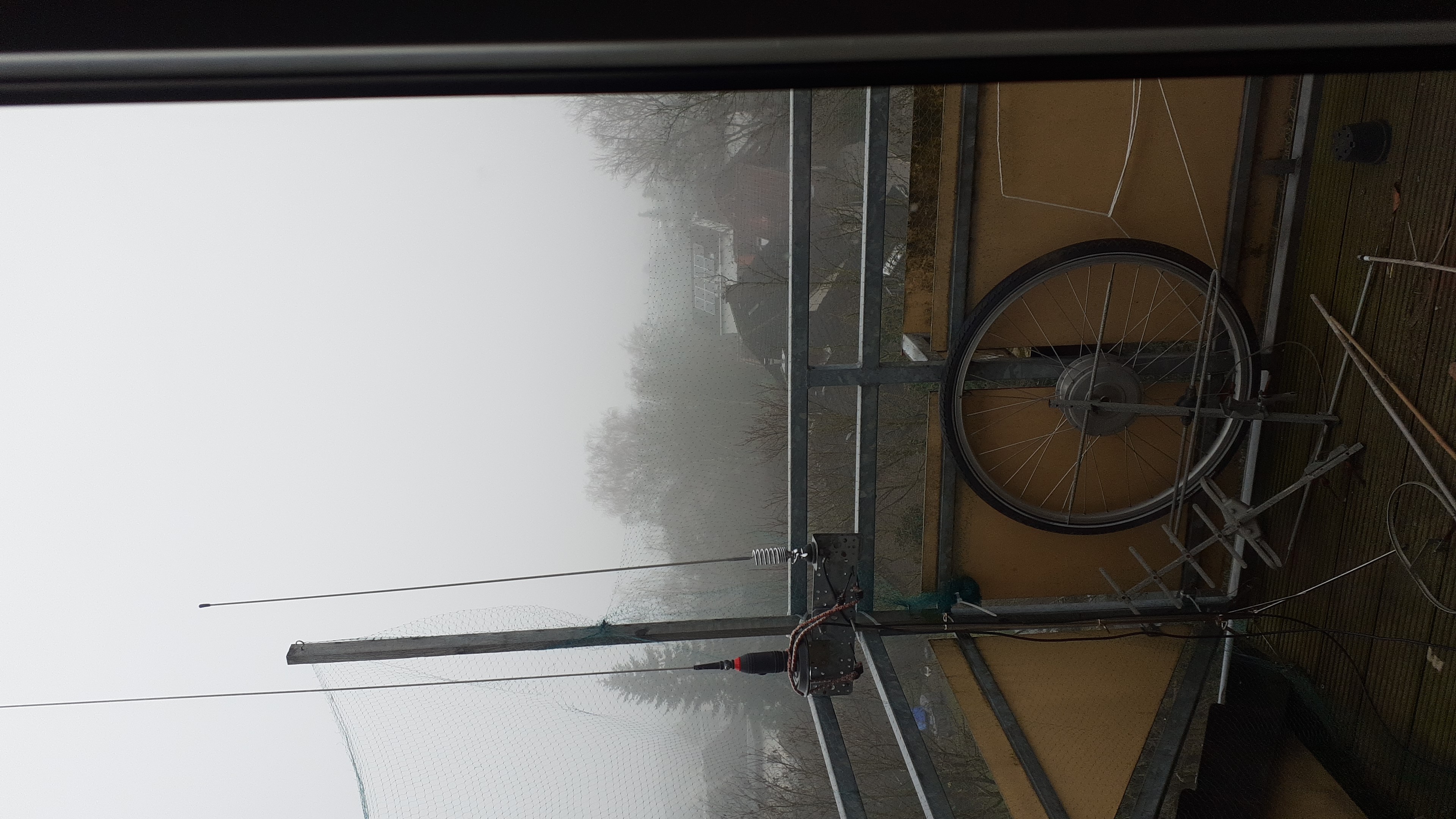

Hallo leute. Mein Plan mit der Magnetic Loop hat sich etwas verschoben, noch fehlt es an Material. Jetzt wollte ich vorübergehend das Balkongeländer anmatchen. Ist schon ein "gutes Stück draht" also eine relativ große Struktur die ich da verwende. Abstrahlung wird auch "irgendwie gegeben sein"... Jetzt ist die frage: kann man solche komplexen Strukturen irgendwie als Antenne simulieren? Ich habe schon mal testweise den VNA mir SMA-R<->BNC<->Krokoklemme versucht zu "messen" um irgendwo eine Impedanz zu finden die (m)ein Zetagi TM999 noch verkraftet. Aber irgendwie finde ich nicht so wirklich den Punkt an dem ich ansetzen kann. Der Mini VNA Pro kommt da auch schon an seine Grenzen. Der packt die Impedanz der Struktur auch zum teil schon nicht mehr. Blöde Hausverwaltung die schon wegen der K40 am Geländer (dünner stahlstab) gemeckert hat. Jetzt muss stealth oder indoor her. Irgendwelche Grundsätzlichen Tipps? QRG 27.200MHz Mitte, +/-800kHz (CB), mit nachstimmen. Ich kriege es nicht auf die Kette einen Punkt unter 2kOhm zu finden! Liebe Grüße 73+55 Kilo_s

Nach dem Motto: Es gibt keine Antenne, die nicht funktioniert. Hier ein Wäscheständer und Balkongeländer: https://www.funkbasis.de/viewtopic.php?p=550647#p550647
Günter Lenz schrieb: > Tarne deine Antenne als Fahne, 2,6m Stab, und da eine Fahne > dran, Fusballverein oder sonst was, und das Geländer > als Gegengewicht. Es darf Überhaupt nichts am Geländer fest gemacht werden! Da kommen gleich die Hilfsschergen und meckern! Rolf schrieb: > Nach dem Motto: Es gibt keine Antenne, die nicht funktioniert. > Hier ein Wäscheständer und Balkongeländer: > https://www.funkbasis.de/viewtopic.php?p=550647#p550647 Ja kenne ich auch schon. Da meckert aber meine OW wenn ich den Wäscheständer umfunktionieren würde.

Sind Balkongeländer nicht meist geerdet? Dann müsstest Du erst einmal diese Erdung beseitigen! Als Alternative kann man übrigens auch ein (Metall-)Regenrohr anmatchen. Da aber auch dieses meist geerdet ist, muss ein Isolierstück rein. In jedem Fall auf den Berührungsschutz achten! HF kann schmerzhaft sein!
Thomas V. schrieb: > Sind Balkongeländer nicht meist geerdet? > Dann müsstest Du erst einmal diese Erdung beseitigen! Quatsch, die Erdung ist vollkommen wurscht. Beispiel:http://funkperlen.blogspot.com/2015/02/die-ultimative-geheim-antenne-fur.html?m=1 Aber nein in dem fall gibts auch keine Erdung, Blitzableiter gibts auch keinen...
Kilo S. schrieb: > Quatsch, die Erdung ist vollkommen wurscht. > Beispiel:http://funkperlen.blogspot.com/2015/02/die-ultimative-geheim-antenne-fur.html?m=1 Ja, wenn das so ist, dann viel Spaß auf CB mit einem SNR von -19dB
Thomas V. schrieb: > Ja, wenn das so ist, dann viel Spaß auf CB mit einem SNR von -19dB Ach und du meinst das entfernen einer Erdung würde das verbessern? Komisch das viele Antennen mit "Kurzschluss" in Form eines Spartrafo (was ja für die HF kein Kurzschluss darstellt) noch so gut funktionieren. Und bei denen ist auch der Mast geerdet. Also ich habe ja sogar zusätzlich immer extra sternförmig um den mast noch verzinkte stahlstangen mit 1,50m in den Boden geschlagen und mit dickem Kabel den mast geerdet um eine möglichst gute bodenleitfähigkeit zu erreichen

timo schrieb: > Wohnst du in einem Stahlbetonhaus oder in einem Altbau (wo kein Stahl in > den Wänden ist). Stahlbeton, leider. Über die restlichen Kommentare sag ich jetzt besser nichts... Konzentriert euch mal auf Technische Aspekte und lässt das mit eurem korrekturfetisch! Test schrieb: > Eine schlechte Antenne ist und bleibt eine schlecht Antenne. Immer noch besser als Keine Antenne.
#6222013
Kilo S. schrieb: > Stahlbeton, leider. Dann ist wahrscheinlich die Fahnenstange oder eine wie auch immer geartete Mobilantenne die letzte Option. Als Mobilantenne könnte ich eine liegende Loop aus einer 26er-Mountainbike-Alu-Felge empfehlen. Ist halt mehr Abstimmaufwand. Ansonsten den besten Abstand der Loop von der Stahlbeton-Wand ausprobieren, die Wand kann nämlich super als Reflektor fungieren. Kilo S. schrieb: > Über die restlichen Kommentare sag ich jetzt besser nichts... > Konzentriert euch mal auf Technische Aspekte und lässt das mit eurem > korrekturfetisch! Das ist auch meine Ansicht. Müllt von mir aus eure Häuser oder Wohnungen oder den Offtopic-Bereich zu, aber nicht diesen Forenbereich!
timo schrieb: > Dann ist wahrscheinlich die Fahnenstange oder eine wie auch immer > geartete Mobilantenne die letzte Option. Leider meckern die sofort wenn die derartige Gebilde am Balkon sehen. Ich hatte vorher eine K40 (https://www.joostshop.com/en/k40-antenna.html) unauffällig mit einer selbstgemachten Klammer (flachverbinder, 4 schrauben) am Geländer. Bekam sofort einen Brief! Das sind die hilfsschergen der Hausverwaltung, die meckern sogar wegen Blumenkästen. timo schrieb: > Als Mobilantenne könnte ich eine liegende Loop aus einer > 26er-Mountainbike-Alu-Felge empfehlen. Ist halt mehr Abstimmaufwand. Ist in Arbeit, ich warte derzeit noch auf die schrittmotoren und die teile für die Steuerung. timo schrieb: > Ansonsten den besten Abstand der Loop von der Stahlbeton-Wand > ausprobieren, die Wand kann nämlich super als Reflektor fungieren. Das probiere ich definitiv mal aus. Danke für den Tipp.
Hi, Wegstaben V. schrieb: > hä? Was wolltest du? Was "anmatchen"? Wasn das? > > Hast du versehentlich in die Kiste mit englischen Vokabeln gegriffen? > Oder ist das Östereichisch oder spezifische Funker-Sprache und hier > nicht so geläufig? Also vor über 25 Jahren (meine CB Zeit) war "anmatchen" unter den damaligen CB Funkern schon recht verbreitet. Auf den speziell für CB Funk verkauften Antennentunern stand teilweise auch "Matchbox" direkt drauf (Daher vermutlich die "häufige" Verwendung auch im deutschsprachigen Raum.) https://www.josefsfunkladen.de/ZETAGI-M-27-Matchbox-26-28-MHz https://www.radiomuseum.org/r/johnson_vi_cb_matchbox_250_49.html Ich denke daher das man das damit durchaus als (CB)"Funker-Sprache" gelten lassen kann. Ein gewisser Teil aus der Gruppe der wenig technikaffinen Funkamateure (aka Steckdosenamateure) mit alleinigem Interesse am tatsächlichen Funkbetrieb verwendet den Begriff ebenfalls... Insgesamt ist der aber unter (deutschsprachigen) Funkamateuren eher unüblich und es wird von "Anpassen" gesprochen. Zum Ursprünglichen Problem: Wenn die Hausverwaltung die direkte Befestigung am Balkongitter verbietet warum dann nicht die Antenne alternativ befestigen. Die Hausverwaltung kann VIELLEICHT tatsächlich verbieten das auch vollständig rückbaubare Modifikationen am Geländer unterbleiben. Genau so wie VIELLEICHT (mit geringerer Wahrscheinlichkeit) optisch auffällige mobile Installationen auf dem Balkon untersagt werden können falls diese einen Einfluss auf das Gesamterscheinungsbild des Gebäudes haben undnicht nur kurzzeitig (ein paar Tage) vorhanden sind. Aber einen einfachen Stahldraht der an einem Sonnenschirmhalter in einen Kunststoff Sonnenschirmständer befestigt ist wird die wohl kaum unterbinden können. Also einfach so etwas nehmen: https://www.amazon.de/Sonnenschirm-St%C3%A4nder-Kunststoff-Garten-Terrasse-etc/dp/B00J4VPQRS/ref=sr_1_13?dchild=1&keywords=Sonnenschirmst%C3%A4nder+Durchmesser&qid=1586876831&sr=8-13 Besenstiel rein und daran die Antenne befestigen. Das funktioniert garantiert deutlich besser als irgendwelche Bastelleien am Geländer (Mal ganz davon abgesehen das die Bastelleien zwar unauffällig sind, aber dennoch nicht zulässig. Und wenn Metall und Stromfluss am Bau zusammenkommen, dann kann das mit der ZEit zu sehr teuren Folgeschäden durch Korrosion führen. Bei Stromfluss geht das manchmal unheimlich schnell) Gruß Carsten
Carsten S. schrieb: > Besenstiel rein und daran die Antenne befestigen. > Das funktioniert garantiert deutlich besser als irgendwelche Bastelleien > am Geländer Naja das könnte tatsächlich Funktionieren, das Geländer müsste ich trotzdem als gegengewicht mit anbinden. Für Radiale ist der Balkon etwas zu beengt. Ich müsste mal schauen so ein sonnenschirmständer ist bereits vorhanden. Carsten S. schrieb: > (Mal ganz davon abgesehen das die Bastelleien zwar unauffällig sind, > aber dennoch nicht zulässig. Und wenn Metall und Stromfluss am Bau > zusammenkommen, dann kann das mit der ZEit zu sehr teuren Folgeschäden > durch Korrosion führen. Bei Stromfluss geht das manchmal unheimlich > schnell) Das dürfte hier kaum interessant sein, rostet eh schon alles vor sich hin und ist sogar noch mit Asbesthaltigen Platten verkleidet. An der einen Stelle (gebrochene ecke) kann man schön die Fasern des Asbest sehen. Ich komme selbst vom Bau und habe in den letzten Jahren einiges an Asbest abbauen müssen. Der ganze Komplex (5 Einheiten, 4 Stockwerke) müsste eigentlich saniert werden. Da ist die Optik eh schon fürn...
