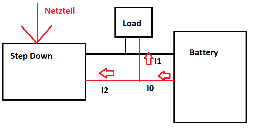

ich habe eine Schaltung bestehend aus einer Ladeschaltung mit einen
Step-Up mit der ein Akku geladen werden soll.
Nun habe ich das Problem, wenn der Akku nicht mehr im Ladezustand ist,
sondern im Betrieb, dass in den Step-Up ein Strom von 15mA zurückfließen
(I2). Wie kann ich dies verhindern. Eine Diode einzusetzten fällt leider
raus. Ich war am überlegen das ganze über MOSFETs zulösen, habe aber
noch keine ahnung wie dies genau aussehen muss. Ein UC ist auch schon in
der Last vorhaden, der auch diese ansteuern könnte.
mfg
Patrick
Weil über die Diode 0,7V Spannung abfallen würde und somit der Akku
nicht mehr geladen werden würde. 2. Problem bei 1A gehen über die Diode
auch 0,7W Leistung weg von nur vorhanden 5W Ladeleistung,dass sind das
knapp 20% die fehlen würden.

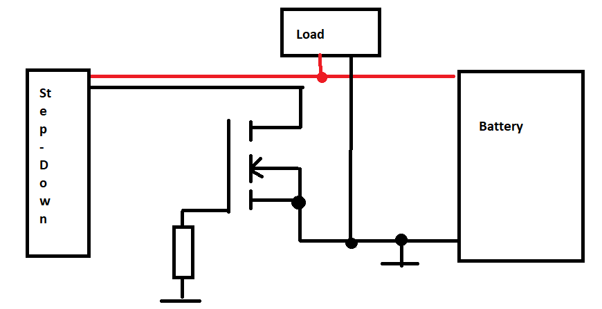

Ich hab es jetzt mal so wie im Bild gemacht und es klappt auch, der
Strom in den Step-Down ist nicht messbar.
Und wenn er läd fließt der Strom zu Batterie ohne verlusste, frage nur
kann man das so machen oder führt es zu problemen die ich noch nicht
berücksichtig habe.
Wie funktioniert das? Wer oder was steuert den Transistor an?
Probleme sind am ehesten beim unterbrochenen GND Potential zu erwarten.
Das hängt alles sehr stark davon ab, wie und wo du dieses Konstrukt
einsetzt. Es hängt ja nicht frei in der Luft herum.
