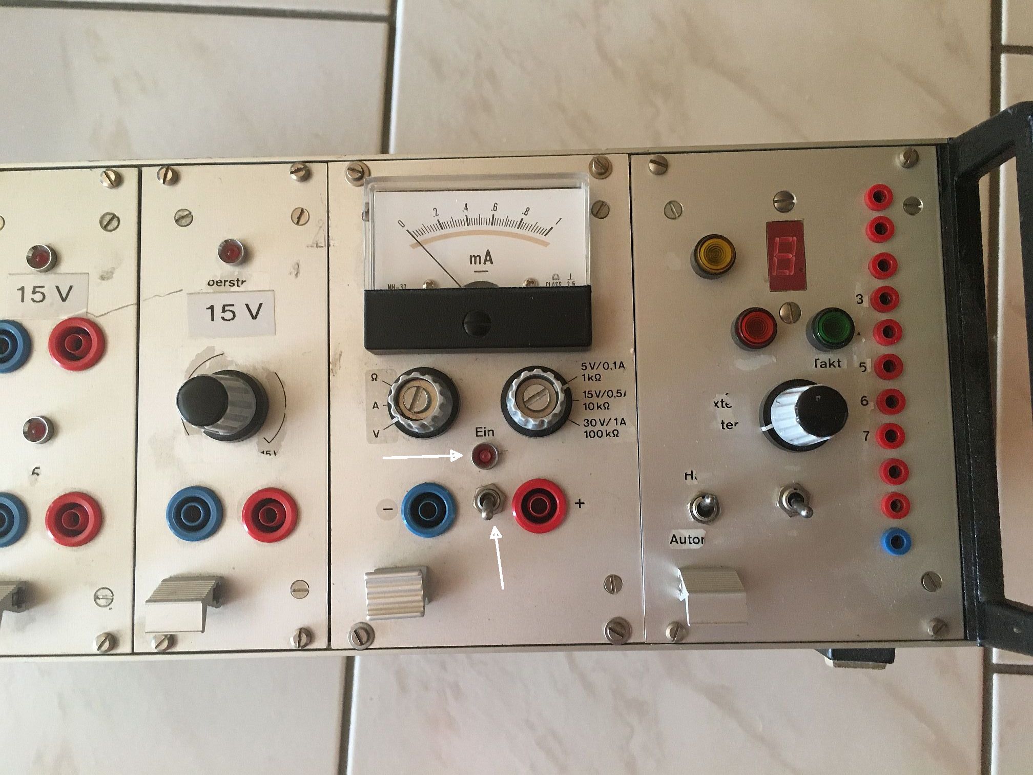

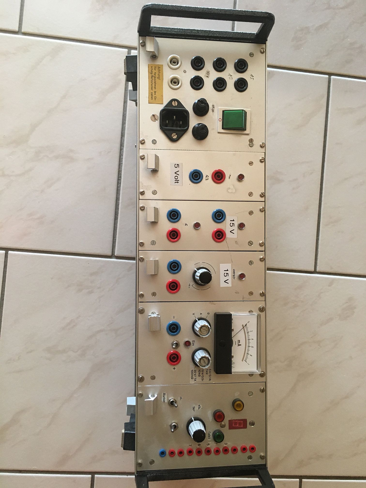

Ich habe mir vor einiger Zeit in der Bucht ein 19" Gehäuse besorgt und
wollte dieses für ein anderes Projekt benutzen.
Allerdings stellte sich dann heraus, dass das Teil als Netzteil ( 1 x
5V, 2 x 15V und 1 x 0-15V, je 1A) noch wunderbar funktioniert und es zu
Schade wäre, die Module zu entsorgen.
Es scheint entweder ein Ausbildungs- oder ein Gesellenstück, ca. 1990 zu
sein. Zumindest war es von BASF UVV4 geprüft bis 1993!!!

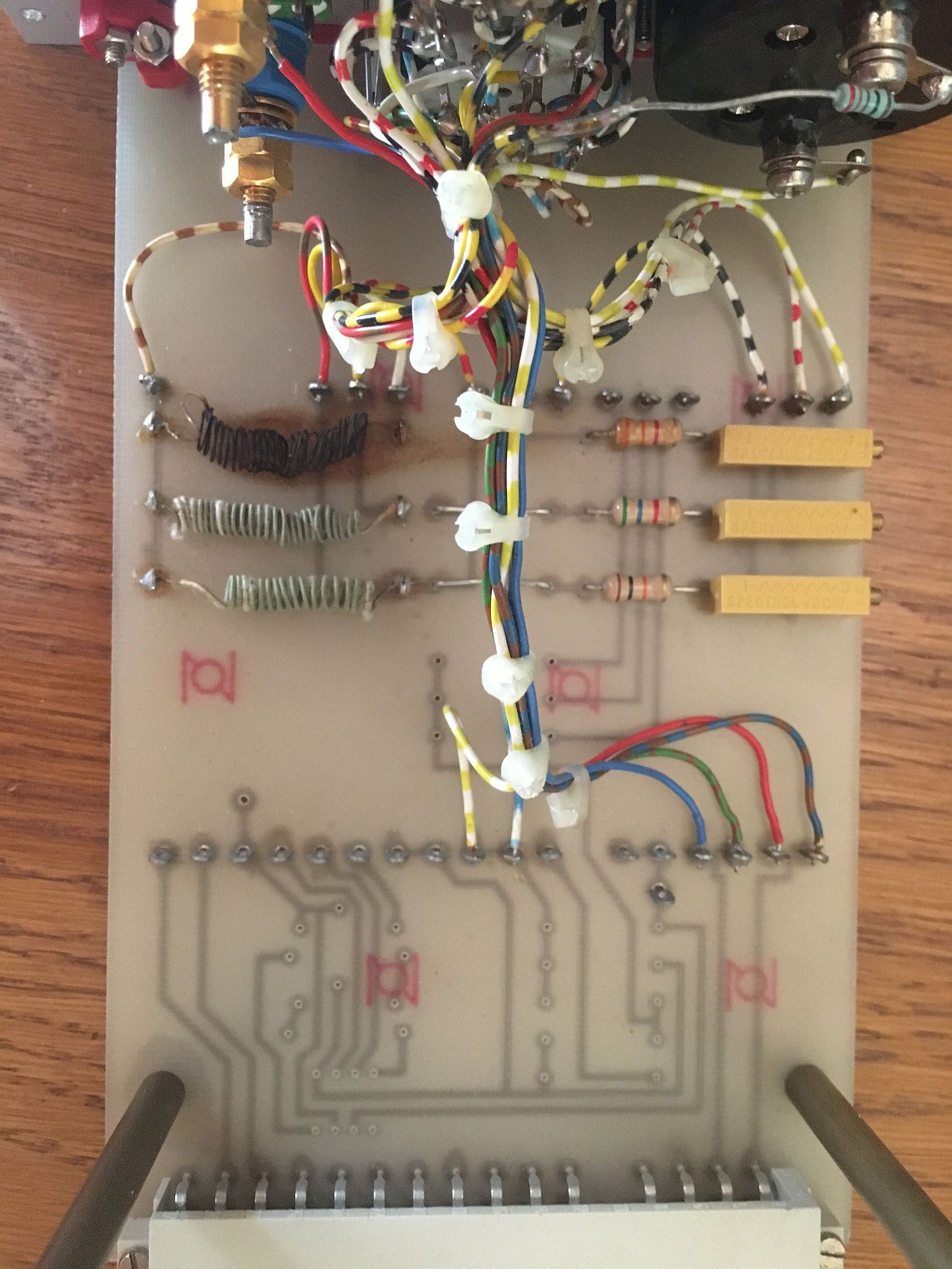

Beim Überprüfen habe ich festgestellt, das das Messmodul nicht voll
'ausgebaut' ist.
Hat irgendjemand in diesem Zeitraum eine Ausbildung gemacht und kennt
dieses Gerät, bzw. hat noch die Pläne?
Die Sichtkontrolle sollte zumindest Misstrauen bzgl. der Shunts
generieren ...
von Wo (Gast)
> generieren ...
Wo sind denn da Shunts?
von Roland F. (rhf)
In IMG_0559.JPG, etwas oberhalb der Mitte links.
rhf
von Jörg S. (profjs)
> generieren ...
Hallo Wolfgang,
das ist mir bewusst. Ich habe auch für den 4 Ohm Shunt schon den
passenden Widerstandsdraht hier liegen :-)
MfG
Jörg

von Klaus B. (butzo)
Kabelbaum mit Kabelbindern...,
was es für Gesellen gibt :-)
Das Grundgerüst sieht gut aus, solide Basis für Verbesserungen.
Butzo

ich habe meine Ausbildung in der Lehrwerkstatt der BASF in Limburgerhof
erhalten Mitte der 1970er. Ich kenne das Teil. Es wurde nach unserem
Jahrgang in der Ausbildung eingesetzt. Teile davon wurden von unserem
Jahrgang entwickelt und in das Ausblidungsprojekt übernommen.
Das Gerät ist also ein Ausbildungsprojekt. Kein Gesellenstück. Es wurde
nachdem Umzug der Lehrwerkstatt nach Friesenheim aktiv eingesetzt.
Dieses Ausbildungsstück wurde nicht nur von der BASF eingesetzt sondern
auch von Betrieben die die gleiche Ausbildung anboten. Die Inhalte
wurden von der IHK vorgegeben.
In einzelnen Lektionen wurde Schaltungsteil für Schaltungsteil
aufgebaut. Die Platinen wurden geklebt, Schaltungsbeschreibungen
erstellt usw. alles was zu einer Elektromechaniker F Ausbildung gehört.
Später nannte sich die Ausbildung Informationselektroniker. Auch die Meß
und Regelmechaniker bauten den Rahmen während ihrer Ausbildung.
Auf der Platine fehlt entweder der Timer mit NE555 oder
dieOperationsverstärkerschaltung mi µA741. Es gab da zwei Versionen.
Unterlagen habe ich leider keine mehr. Es gab da eine Mappe zu diesem
Rahmen. Die Mappe mussten wir aber zurückgeben nach Abschluss der
Ausbildung.
Salu Hans

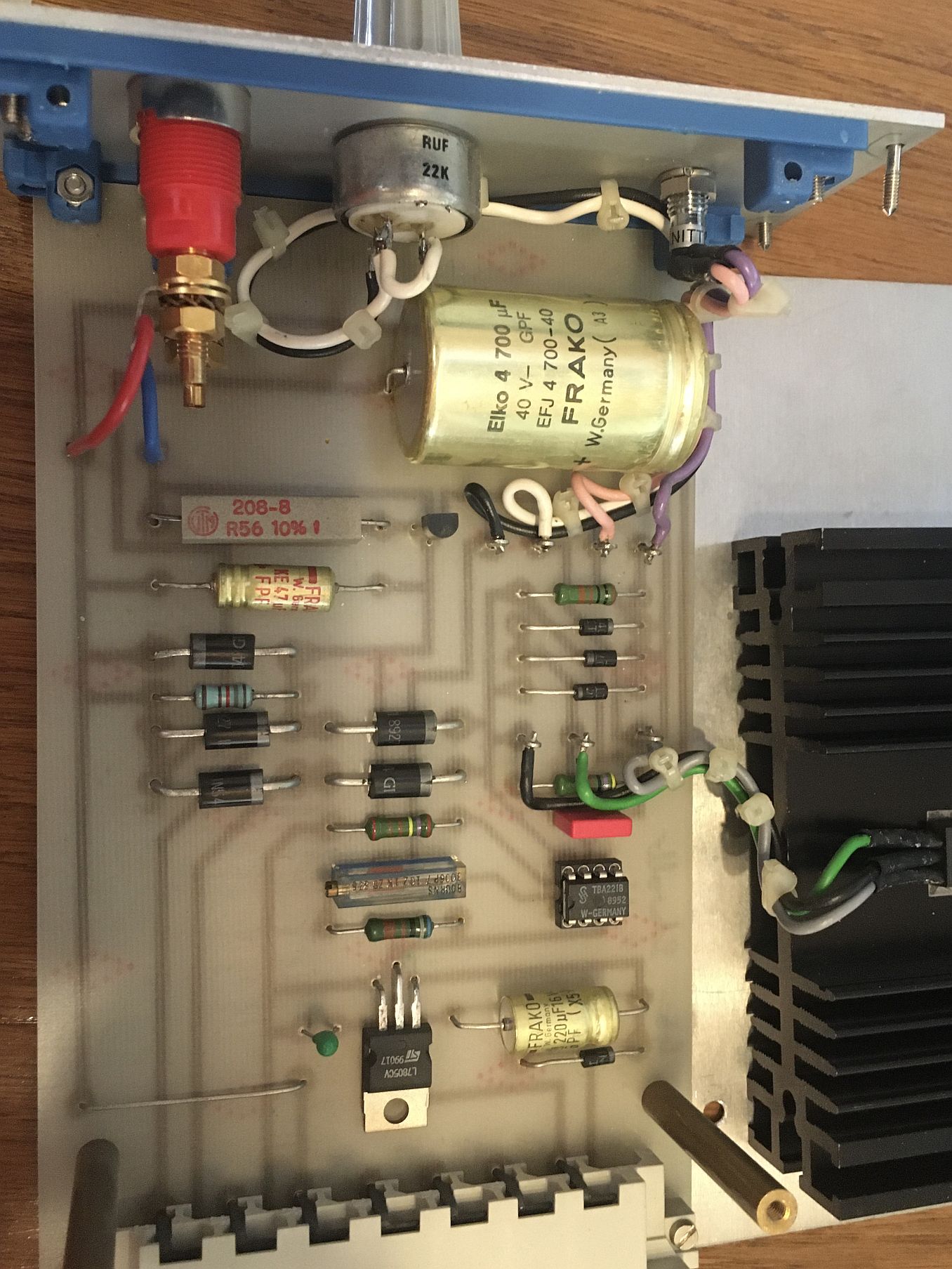

von Dieter (Gast)
Da muss noch eine kleine Platine beim Modul mit dem Stellpoti 0...15V
sein.
> sein
Hallo Dieter,
leider nicht. Hier mal das Foto des Moduls.
MfG
Jörg
von Dieter (Gast)
Ganz ueblicher klassischer Regler mit OP und Transistor.

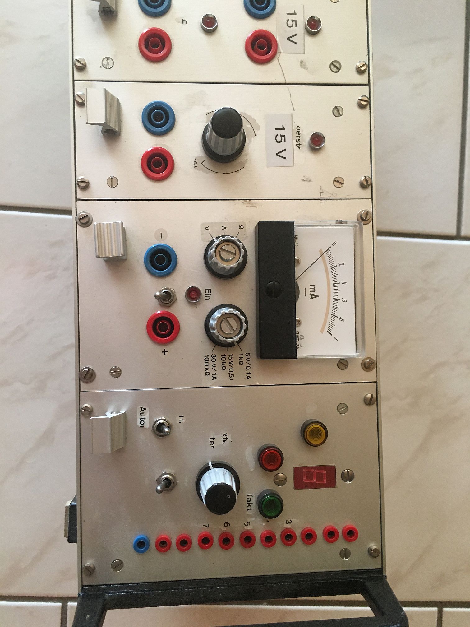

von Marcus Ludwig F. (mlf_by)
Das ist ein Mittelding zwischen einem Ausbildungs- und einem
Prüfungssystem; und war noch deutlich länger "in".
Das Stromversorgungsmodul ganz links war (mit leicht abgeänderter
Frontplatte und anderen Spannungswerten, m.E.n. 5-9-12V) anno ~1994/95
(erneut?) der praktische Teil der IHK-Zwischenprüfung.  Also zum Ende
des 2. ten Lehrjahres hin.
Zwischenprüfungsarbeit deshalb weil sich die Leute in den sog.
industriellen Elektroberufen noch 'Elektrofachkraft' schimpfen durften.
Und sich entsprechend nicht unbedingt sofort an einem offenen NT
umbringen können sollten ... viell. ist uns auch deshalb nie beigebracht
worden für was ein Trenntrafo gut ist^^.

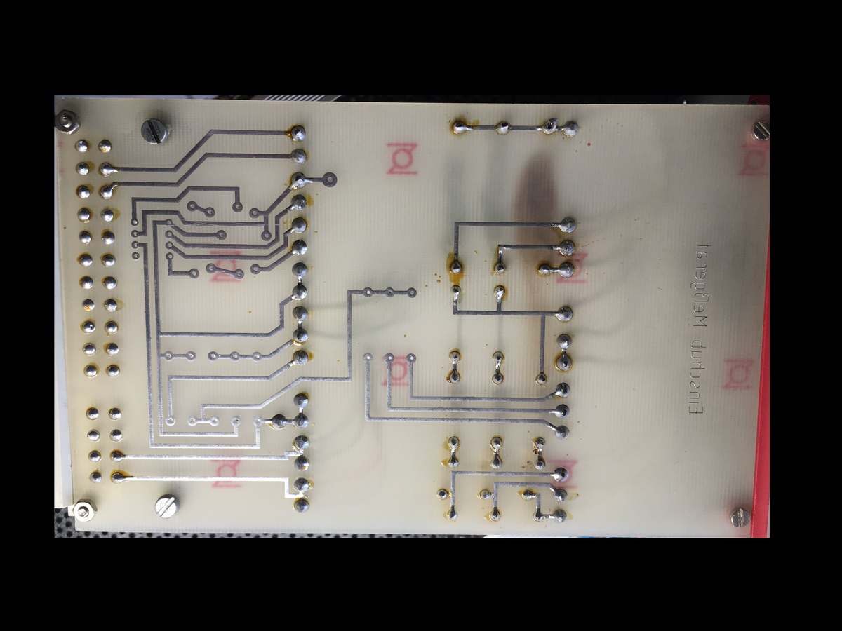

Jörg, dir ist schon aufgefallen daß auf der Platine "Einschub Messgerät"
eine unbestückte Ecke mit Platz für einen DIL8 - Tausendfüßler und ein
bisschen begleitendes Hühnerfutter übrig ist? Und viele leere Lötösen?
Was funktioniert denn eigtl. alles nicht?
Und mach' doch mal ein Foto von der oben genannten Platine
"Messstellenumschalter"; die kann ja eigtl. auch nur direkt an der
Blende 'Messgerät' beheimatet sein?.
Hallo Marcus,
besten Dank für die ausführliche Antwort. Werde heute Abend mal Fotos
des Messstellenumschalters und der 'Backplane' machen.
Das Wunderwuzzi-Teil beheimatet den Umschalter für die Anzeige der
Spannung/Stromwerte der einzelnen Module; entweder manuell oder
automatisch, wobei die einzelner Module nacheinander angezeigt werden.
Mit der Digitalschaltung habe ich mich noch nicht weiter beschäftigt:-(
Genau um diese nicht bestückten Bereich geht es mir ja. Auf der Platine
des Messgerätes die fehlenden Teile, und an der Frontplatte den nicht
beschaltete Umschalter und die LED.
MfG
Jörg

leider bin ich erst jetzt dazugekommen, die Bilder des Messgerätemodules
zu machen.
Hier die Bilder des Messgerätemoduls, welches noch nicht 'komplett'
aufgebaut ist.
Wie gesagt, die Spannungsanzeige für die einzelnen Module lässt sich
umschalten und funktioniert auch über den manuellen Takt des
Messstellenumschalters.
Was im Messmodul nicht angeschlossen ist, ist die LED und der Schalter;
s. IMG_0553.jpg.
Ich gehe mal davon aus, dass man über den Schalter dass Messmodul auf
'extern' umschalten kann, so meine Vermutung.
Hast Du dahingehend noch weitere Informationen, Erinnerungen?
MfG
Jörg

von Akkulader (Gast)
Hallo Jörg,
das ist die Schaltung mit dem 741. Nur hat die Platine einen gewaltigen
Fehler. Der 741 ist seitenverkehrt layoutet. Der freie Pin an dem 8
poligen IC ist Pin 8 (NC). Das wird er aber nur wenn man den Chip auf
die Lötseite setzt. Da hat der Prüfling gründlich Sch.... gebaut :D.
Auch die beiden 10 Gang Potis sind falsch herum layoutet. Deswegen ist
die Platine auch nicht komplett bestückt. Da hat einer die Prüfung
versemmelt.
Die Schaltung diente als einfacher Messverstärker.
Eine externe Eingang ist mir nicht bekannt. Kann aber im Laufe der Jahre
dazu gekommen sein. Hatte ja nur die Anfänge der Kiste mit bekommen.
Salu Hans
Akkulader schrieb:
> Hallo Jörg,
Hallo Hans,
Asche auf mein Haupt.
Ich hatte das Layout gespiegelt, damit ich im Ausdruck mir die Bauteile
einzeichnen konnte.
Jetzt sollte es passen.
Hast Du vielleicht die Schaltung parat, welche fehlt?
MfG
Jörg
