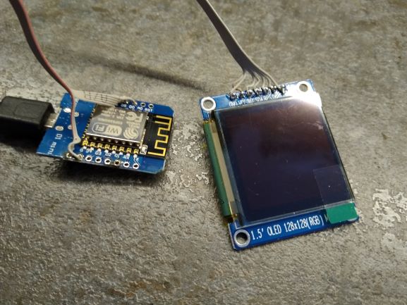

Hallo Leute,

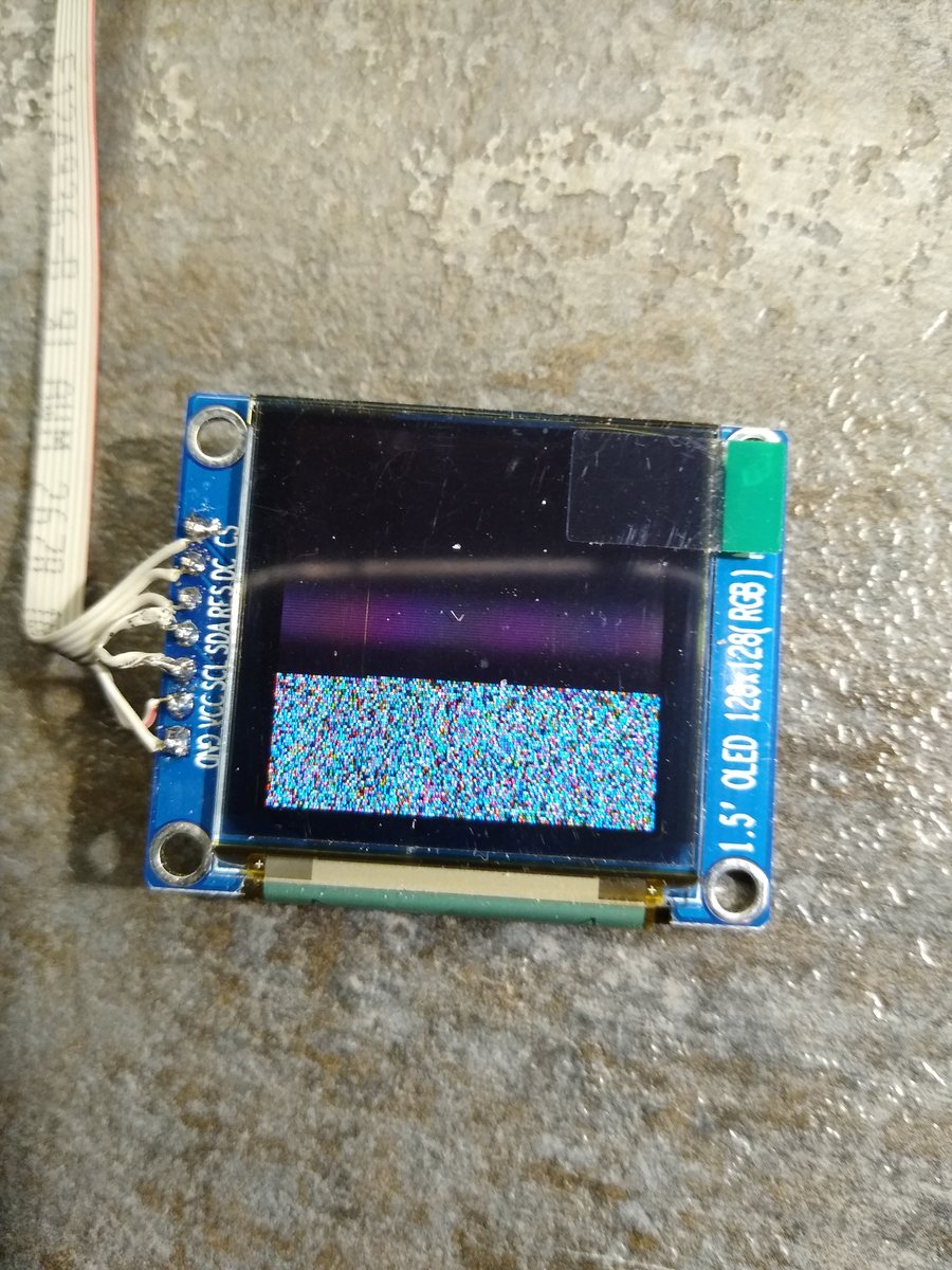

habe versucht das o,g, OLED in Betrieb zu nehmen.
Mit Arduino 1351SSD Treibern hatte ich wenigsten "grieseln" auf dem
OLED.

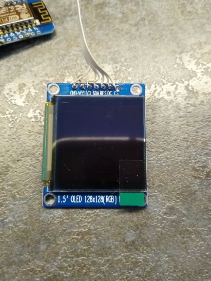

Mit den Original Treibern / Software von "buydisplay.com" sehe ich nur
noch schwarz.

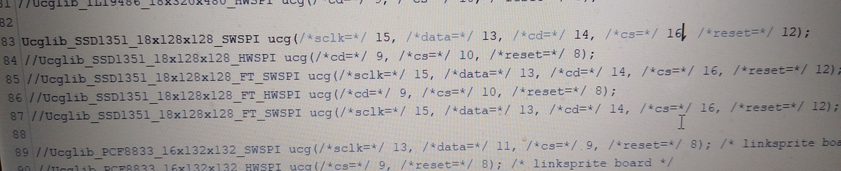

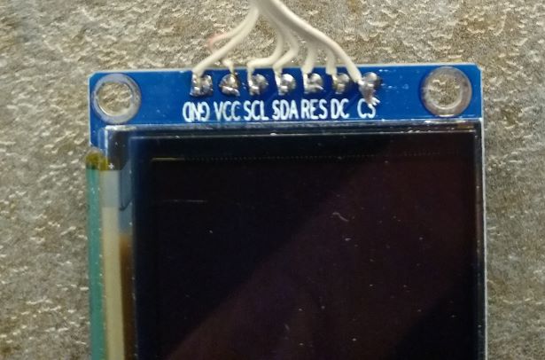

In Oled_Driver.h habe ich die Pinbelegung angepasst -klappt aber nicht
(Anlage).
Ich hab auch mal das zugehörige Program angehängt (ER-OLEDM015-1c).
Hat jemand eine Idee, wo ein Fehler liegen könnte oder hat vielleicht
schon Erfahrung mit dem "Gerät"?
LG Manfred

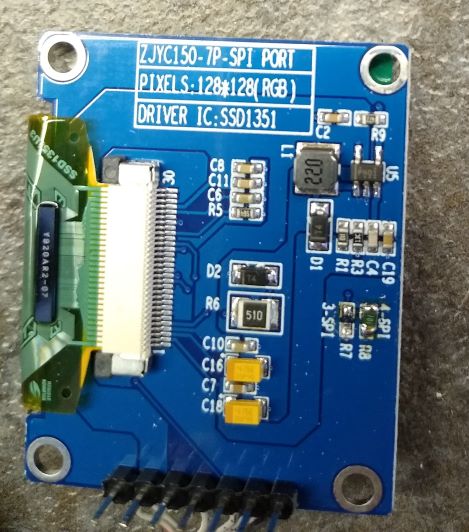

Verringere mal die (eventuell komplett fehlenden) Pull-Up Widerstände am
I²C Bus auf 2,2 kΩ oder 3,3 kΩ.
Und bestelle Dir einen Logic Analyzer und ein Oszilloskop (zur Not ein
DSO138). Das wirst du brauchen.
