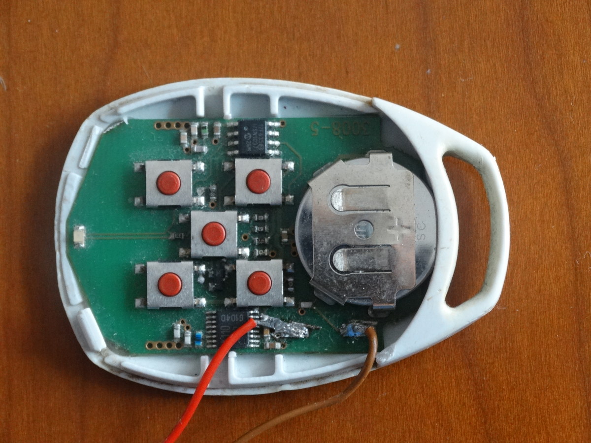

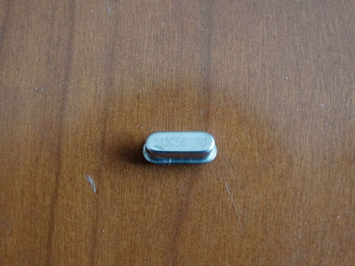

 Brauchte eure Hilfe bei der Identifizierung des folgenden Quarz in foto
(DSC04107) mit der folgende aufschrift S13C56 70. Habe schon im internet
gesucht, aber ohne Erfolg.
Die Fernbedienung fiel auf den Boden und der Quarz sprang raus, er war
befestig an der Stelle wo die 2 kabel sind (Foto DSC04106).
Welches ersatz quarz kann ich kaufen?
Vielen Dank im Voraus für Ihre Hilfe

Gast #6220278
Paulo F. schrieb:
> Danke für die schnelle Antwort.
> Habe gerade bei den großen C*** welsche gefunden
In HC49-SMD? Und der passenden Bauhöhe? Und auch einzeln lieferbar?
> aber da gibst 3
> verschiedene 16, 18, 20 und 30 pf version. Welchen muss ich kaufen?
Da kann man nur raten, oder einlöten und mit den Frequenzzähler messen.
Ggf kann man noch die Lastkondensatoren (aka Bürde) anpassen.
OP #6220471
hinz schrieb:
ja, diese hier:
https://www.conrad.de/de/p/qantek-quarzkristall-qcl13-5600f16b33b-hc-49-us-13-5600-mhz-16-pf-l-x-b-x-h-11-0-x-4-6-x-3-5-mm-1000-st-bulk-1708419.html
>> aber da gibst 3
