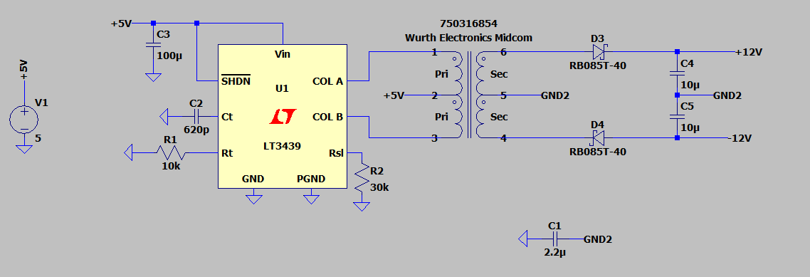

ich brauche für die Ansteuerung verschiedener Bauteile -12 V, -5 V, 3,3
V, +5 V, +12 V. Die Genauigkeit bei den 12 V ist nicht besonders hoch,
es würden eigentlich auch +/- 10 V reichen.
Insgesamt sind es in etwa 150 mA auf der +12 V Seite und etw 120 mA auf
der -12 V Seite mit einem Sicherheitsfaktor von 1,5 eingerechnet.
Ich habe mir noch nie einen Flyback- oder PushPull-Wandler gebaut.
Die -5 V, +3,3 V und +5 V will ich mit Linearreglern erzeugen.
Weil ich ehrlich gesagt mir keinen Transformator selber wickeln möchte,
habe ich mal bei Würth geschaut.
Dieses Modell würde mir zusagen.
750316819
https://www.we-online.de/katalog/datasheet/750316819.pdf
Ausgang: 12 V bei 460 mA
Allerdings ist es ein PushPull Transformator.
Ich würde gerne das dazugehörige IC Texas Instruments SN6505B nehmen,
die Wicklungen aber wie im Bild verschalten.
Weil ich nicht in der Lage war, das Spice-Modell des SN6505B einzubinden
habe ich zur Simulation den LT3439 genommen, der meines Erachtens über
ähnliche Eigenschaften verfügt.
Könnte mir der Aufbau vom Transformator Probleme bereiten?
Ist meine Idee überhaupt klug oder so umsetzbar?
Vielen Dank für eure Hilfe und Antworten schon einmal im Voraus
Mari
Gast #6220266
ich bin leider gerade etwas überfordert mit der Angabe von dem Voltage
Timeproduct
Im Datenblatt heißt es 9 Vus bei der Hälfte der Primärwicklung.
Wenn das Teil mit 5 V betrieben wird ist also die höchstmögliche Taktung
ohne Sättigung 1,8 us oder ungefähr 500 kHz?
Dieser Transformator ist ja auf das IC SN6505B zugeschnitten, aberals
Pushpull
Wie hilft mir diese Angabe bei meiner Beschaltung?
Dürfte ich den nur mit der halben Frequenz ansteuern?
Gast #6220321
> Timeproduct
Wenn man es überschreitet geht der Kern in Sättigung.
s/höchst/niedrigst
> Pushpull
Und so kann man ihn auch nur sinnvoll verwenden.
Mit halber Spannung oder halbem Tastverhältnis.
Gast #6220353
Ich hätte halt gerne mit dem selben kleinen Transformator und ohne
zusätzliche Beschaltung einmal +12 V und einmal -12 V.
Wie meinst du genau 2 Dioden weggelassen?
Könnte ich an einen Ausgang sozusagen antiparallrle Dioden nehmen, so
dass wieder ppsitiv und negativ wird ohne Einbußen?
Gast #6220424
Hallo, vielen Dank
ich dachte immer,dass das Pushpull Trafos wegen der etwas anderen
Kopplung zwischen den "zusammenhängenden Spulen" und dem nicht richtig
vorhandenen Mittelabgriff Probleme machen könnte, wenn ich aber so
darüber nachdenke bin ich sicherlich auf dem Holzweg
Gast #6220453
In dem Fall Holzweg.
Gast #6220594
Eine kleine weitere Frage habe ich noch zum Koppelkondensator zwischen
den Massen.
Ich habe es jetzt immer wieder gesehen, dass der bei den Flybacks
reingebaut wird, aber in den Schaltplänen zu Pushpull-Wandlern fehlt.
Was hat es damit auf sich?
Gast #6220681
> zwischen
> den Massen.
Der dient nur der Funkentstörung, unabhängig von der Topologie.
Gast #6221679
einen Push-Pull Trafo in einer Flyback-Topologie zu verwenden ist keine
gute Idee. Der Push-Pull Trafo wird typischerweise ohne Luftspalt im
Kern aufgebaut, da man den Magnetisierungsstrom möglichst klein halten
will. Der Flyback Trafo ist immer mit einem Luftspalt aufgebaut, da der
Flyback Trafo seine Energie im Luftspalt "zwischenspeichert".
