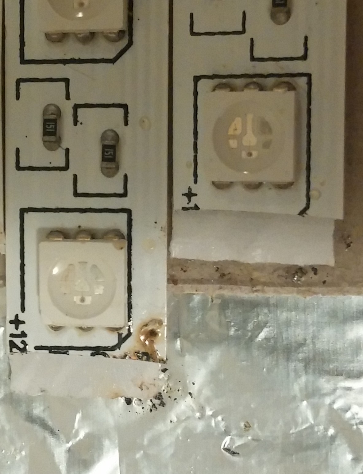

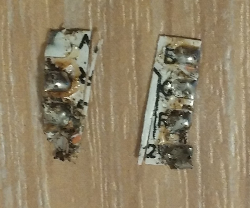

OP #6222278
OK, hier also zwei Bilder. Das eine zeigt den Teil den ich von zwei
Streifen weggeschnitten habe, das andere Bild zeigt den Teil der
Streifen von denen weggeschnitten wurde.
Abkratzen muss ich eigentlich nichts, es gibt noch jede Menge anderer
"Kontaktpunkte/-übergänge" auf dem Streifen wo ich zum Nachbarstreifen
hinverbinden kann.
Eine Kreuzung hab' ich nicht eingebaut weil das Ding ja zu anfangs nur
einen Wackelkontakt hatte. Der problematische Streifen (rechts im Bild)
ist jetzt auch nicht mit einem anderen Streifen verbunden. Das Problem
muss also darauf wo zu finden sein.

#6222550
Leider sieht man nur die 2 abgetrennten Verbindungsteile. Da hast Du
ganz schön rumgebraten. Von Lötkunst ist da wenig zu sehen?
Ich meine 2 Lötkleckse zu sehen die da nicht hingehören.
Wenn Du den Fehler nicht visuell ausmachen kannst bleibt Dir nur alles
wieder zu zerlegen. Dann die einzelnen Abschnitte auf Kurzschlüsse
prüfen und sauber zusammenlöten.
