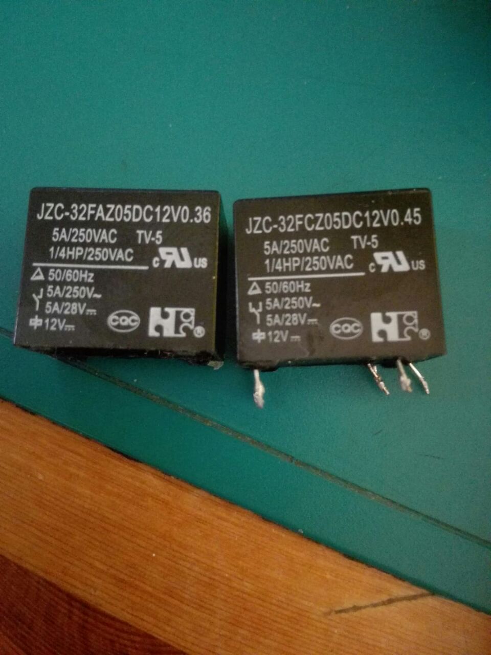

ich habe eine Leinwand der Firma Exclusiv-Home (Pleite gegangen vor 10
Jahren). Die Leinwand wird mittels Lan-Kabel und Steuerung, gesteuert.
Ich vermute das eines der Relais kaputt ist. Es sind beide ausgebaut.

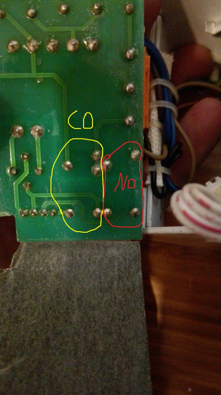

Ein Wechsler und ein Schließer Relais. Mein Problem ist ich finde
nirgends ein Relais welches entweder die Anforderung (siehe Bild) oder
die PIN-Abstände erfüllt. Vielleicht kann mir aber auch jemand helfen
und sagen wo ich solche Relais erweben kann.
Vielen Dank im Voraus!

> oder die PIN-Abstände erfüllt.
Wenn du mal eine Schieblehre genommen und eine technische Skizze
erstellt hättest hätte man dir ggf. passende Relais nennen können.

Man könnte diese Vermutung durch MESSEN oder einen Test mit 12V am
ausgebauten Relais erhärten. Ansonsten haben C*nrad, Reichelt und TME so
viele 12V-Relais, dass sie welche verkaufen müssen. Wenn das Layout
anders ist, dann montiere sie dort wo noch Platz ist (sorgfältig).
Es wären aber auch andere Fehler möglich die nur abgebrannte Kontakte
zur Folge hatten. Spannung und Stromstärke beachten!
https://www.tme.eu/de/katalog/elektromagnetische-relais_100593/
Mit einem Loch mehr in der Platine lässt sich der Wechsler 2x verbauen.
Damit musst du nur einen Typ Relais suchen.
"Finder 43.41.7.012.2000" könnten passen.
mfg mf
Hatte gerade ein ähnliches Problem mit einer Jalousie-Steuerung: Diese
Relais mit der etwas exotischen Pin-Anordnung habe ich nur bei
Aliexpress gefunden. Heißt also ein paar Wochen warten :-(
Unter JZC-32 oder HF32F suchen ...
Da muß man nur hoffen, dass die Ansteuerung den höheren Strom liefern
kann:
Beim FA 360 mW = 30 mA,
beim FC 450 mW = 38 mA.
Vielleicht hat das ganze Gebilde auch ein Kondensatornetzteil und die
Relais waren garnicht defekt.
