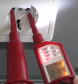

von Test (Gast)
Naja das Fluke 115 ist ja jetzt auch eher für Installation / E-Prüfung
vorgesehen, also für eine µA-genaue Messung von Strömen im Sleepmode.
Für deinen Einsatzzweck einfach falsch gewählt. Bei einem Duspol
beschwert sich auch niemand, dass Spannungen nur mit 0,1V Auflösung
angezeigt werden. Damit will aber auch niemand Spannungen im mV-Bereich
messen ...

von Richard B. (r71)
Test schrieb:
> Bei einem Duspol beschwert sich auch niemand,
> dass Spannungen nur mit 0,1V Auflösung angezeigt werden.
Also, duspol (unbrauchbar) würde ich mir nicht antun wollen.
Fluke (T130/T150) ist da meilenweit voraus.

von Udo (Gast)
Das kann man so pauschal nicht sagen. Wozu wird ein Duspol benötigt? Zum
Feststellen ob Spannung da ist und in welcher Höhe etwa. Da spielt es
überhaupt keine Rolle ob da 230V oder 238V oder "nur" 225V anliegen.
Wird eh gerundet auf "passt". Gilt analog auf den 400V-Bereich.
Sollen Spannung genauer gemessen werden ist man mit dem Duspol wirklich
fehl am Platze.
Gruß Udo
Das war nicht pauschal. Das ist Erfahrung.
Udo schrieb:
> Wozu wird ein Duspol benötigt? Zum Feststellen ob
Genau das kann er nicht zuverlässig (230V oder 400V).
Bei 230V zeigt ein Duspol z.B. die Drehrichtung an.
von Udo (Gast)
@Richard B.
Ich habe in der Firma einen Duspol wie auch im privaten. Gut ich kaufe
nicht die billigste Ausführung diese kann ich daher nicht beurteilen.
Die die ich verwende arbeiten gut und zuverlässig (Duspol digital).
@Udo Eigentlich meinte ich auch Duspol Digital (um ~80 EUR).
Ich denke die Geräte unterscheiden sich nicht großartig. Beim Duspol hat
mir das starre zu unbewegliche Kabel nicht gefallen. Deshalb habe ich
ihn zurückgeschickt und den T150 gekauft. Das Gerät ist auch etwas
kompakter.

Richard B. schrieb:
kompakter.
Doch, es liegen Welten zwischen den beiden.
Die Ablesbarkeit von Duspol ist grenzwertig (von der Zulassung her).
