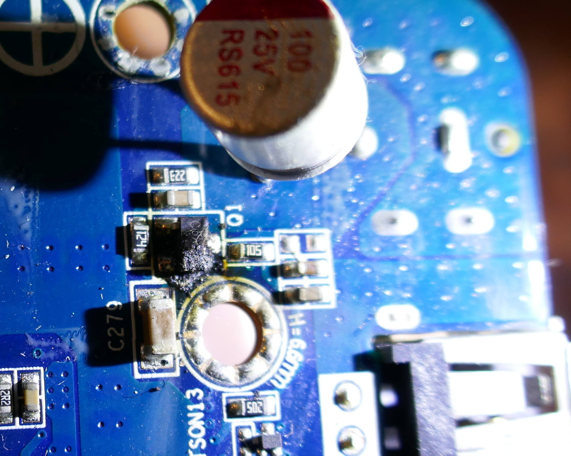

ich verzweifele gerade bei der Bestimmung des gezeigten, durchgebrannten
Bauteils.
Verbaut ist das Mainboard in einem Mini-PC-Mainboard von Zotac und das
Bauteil liegt direkt neben dem 19,5V Netzteil-Anschluß. Zu erkennen
glaube ich noch einigermaßen "C6X..", das nächste Zeichen war
wahrscheinlich eine 2. Soweit ich es richtig sehe, handelt es sich um
eine SOT 23 Package (Maße ca.: 3mm x 1,6mm x 1,4mm) und andere Bauteile
mit dem Platinenaufdruck Q sind MOS-FETs (bspw "702").
Leider werde ich jedoch in keiner der Datenbanken fündig.
Hat vielleicht jemand einen Tipp?
Danke und viele Grüße,
lu
Gast #6222255
Könnte(!) ein "Si2316DS"; Document Number: 71798S-80642-Rev. C,
24-Mar-08 www.vishay.com 1N-Channel 30-V (D-S) MOSFET sein.
Standard-Marking "C6"; danach kommt wohl Herstellungsort und Datecode...
VG, Stephan

Gast #6222272
> VG, Stephan
Wow, das ging schnell!
Mit der Bezeichnung konnte ich nun auch ein Bild mit ähnlichem Aufdruck
(C6X0A) finden - wenn alles ab dem C6 wirklich Produktions-Codes sind,
dürfte er es tatsächlich sein.
Vielen Dank, Stephan!

#6227441
Es gibt einige Bauteile in SOT23 mit C6, aber welcher 5 Ziffern hat
müsste man in den Datenblättern nachgucken, wenn es denn drin steht
