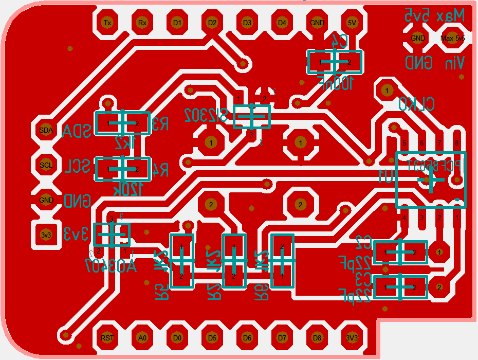

Ich bastel seit einiger Zeit ein paar Layouts mit Target3001. Jetzt bin
ich beim Lesen über das Thema Masseflächen mehr und mehr in Verwirrung
geraten.
Ich bin natürlich nur etwas Hobbymäßig im Bereich Leiterplaten unterwegs
und habe vom richtigen Layouten Wenig bis gar keine Ahnung. Habe halt
versucht viel mir zu erlesen.

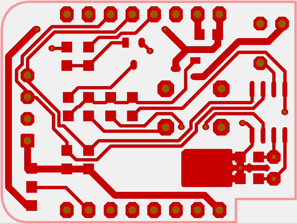

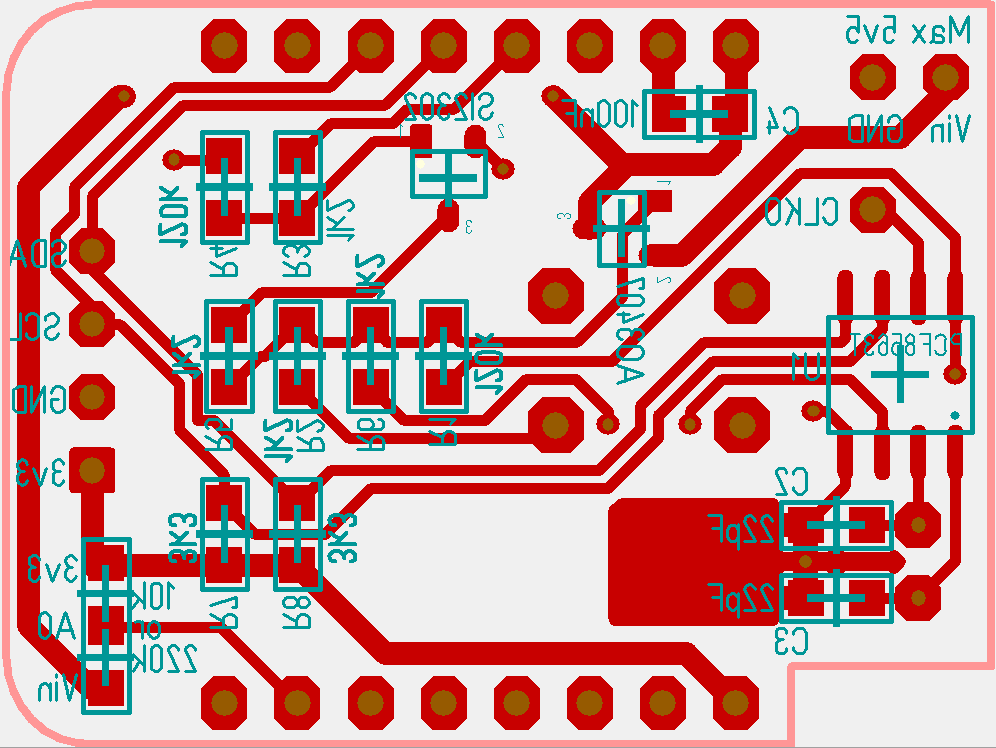

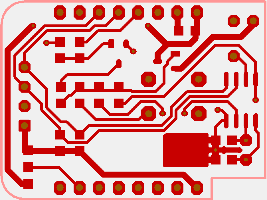

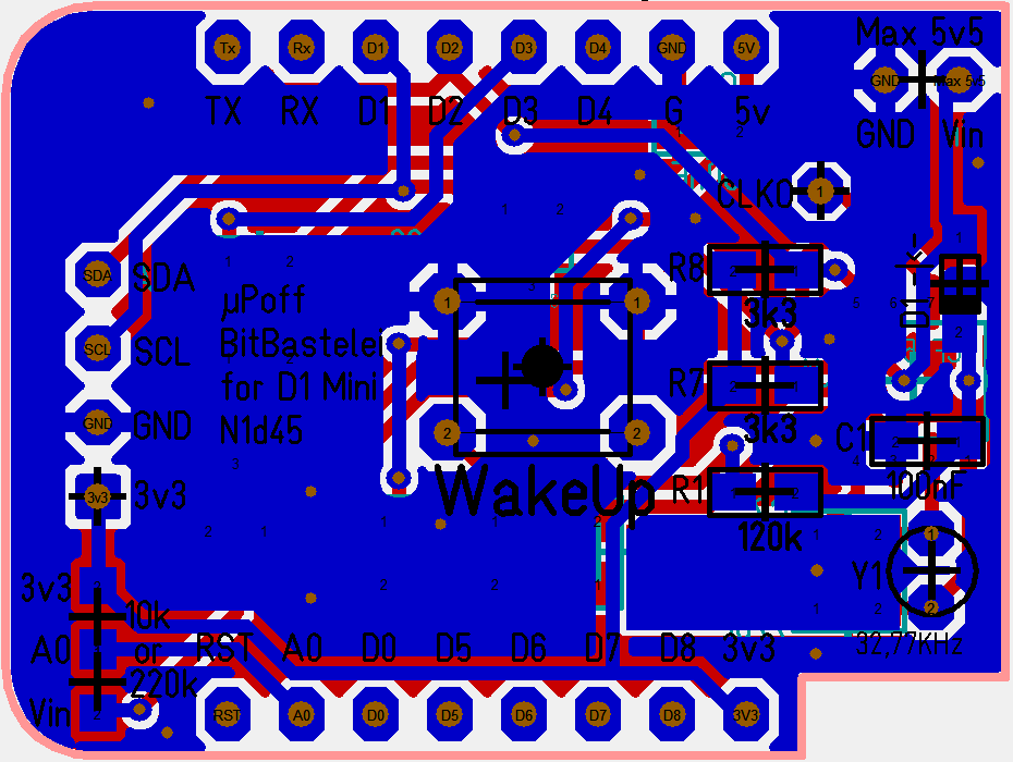

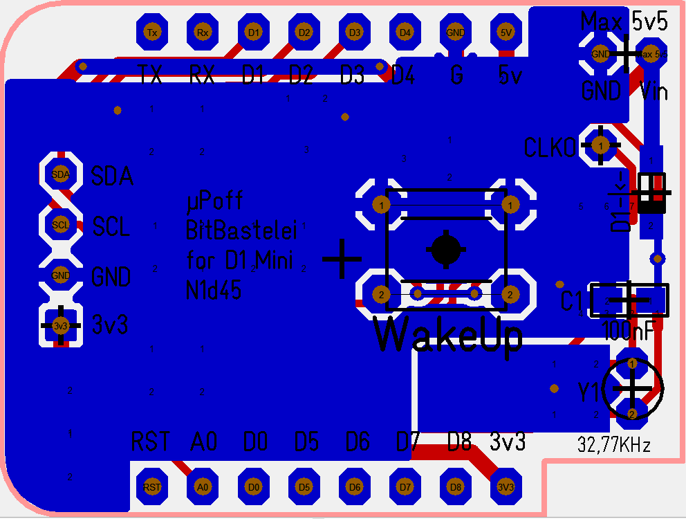

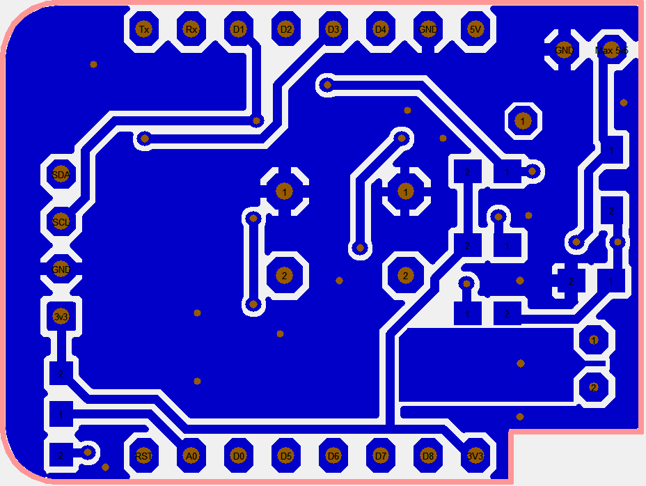

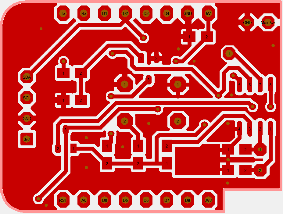

Anbei das aktuelle Layout in Target3001 mit und ohne Masseflächen.
Nur bin ich durch das Lesen mir sehr unsicher, ob diese Masseflächen
überhaupt angebracht sind. Masseflächen sollen ja gut sein, damit die
Schaltung weniger Störanfählig gegen andere Signale ist. Und auch damit
die eigenen Schaltung eher nicht Störanfällige Signale aussendet. Dann
hatte ich gelesen, das Masseflächen unter Quarzen, getrennt von den
anderen Masseflächen sein sollen, und auf kürzesten Weg zum GND des
Chips wo der Quarz dran hängt angebunden wird. Dies war gar nicht so
eifach, das dem Target beizubringen.
Dann wurde ich mir unsicher, ob überhaupt eine Massefläche gut ist, da
diese keine bis wenige Einschnitte/Unterbrachungen haben soll. Aber dies
ist ja schwierig bei so einer kleinen Leiterplatte. Da sind viele
Leitungen auf beiden Seiten.
Macht man Masseflächen eigentlich auf beiden Seiten oder nur auf einer
Seite? Wenn keine Massefläche über die ganze Platine, die Massefläche
unter dem Quarz belassen?

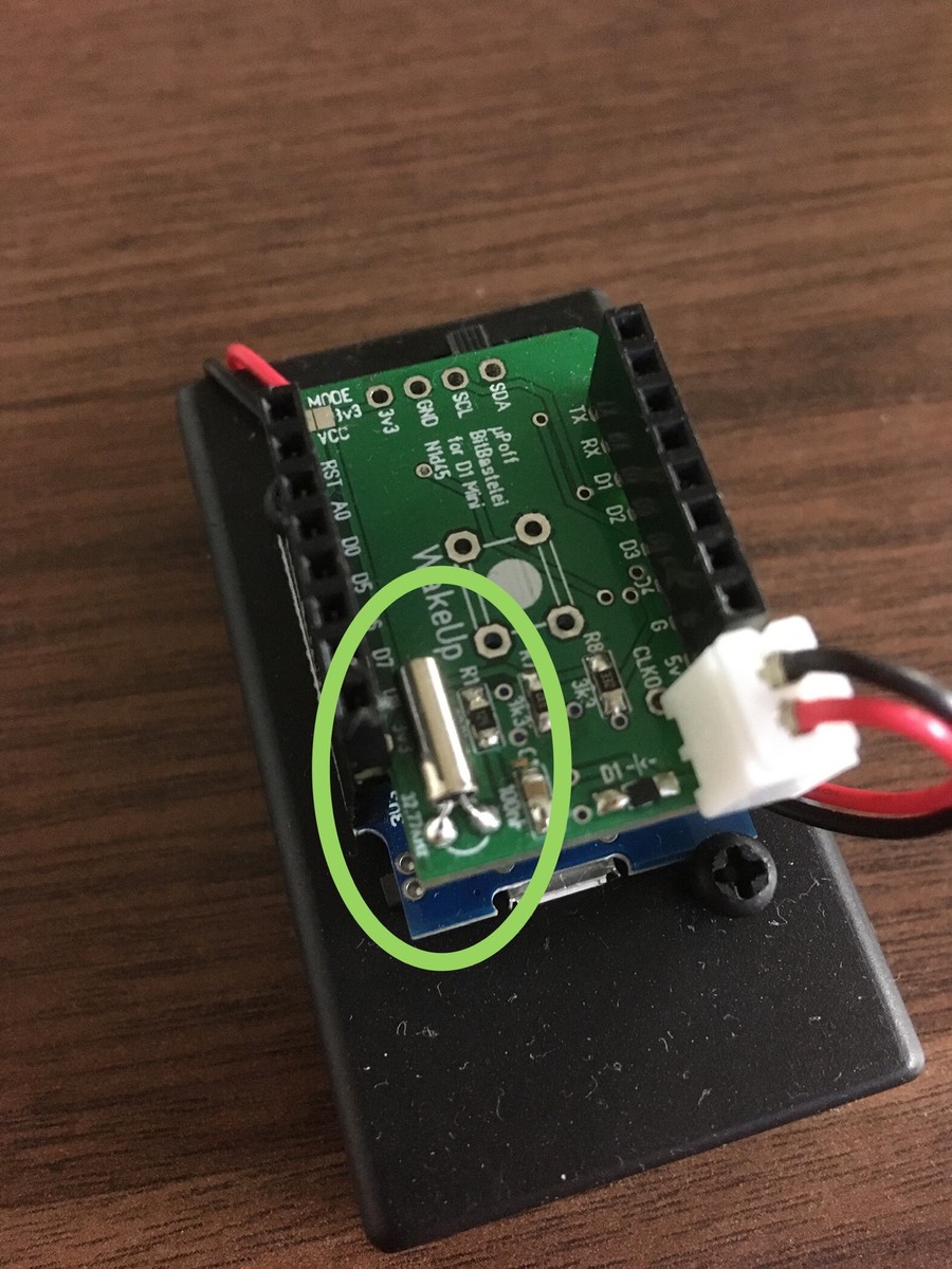

Da das ganze auf ein D1-Mini geteckt wird, sind die Masseflächen eher
hinderlich für dessen WLAN-Empfang?
Natürlich bin ich auch über jeden Tipp dankbar, was man lieber nicht
machen sollte, bezüglich auf das obige Design. Wie gesagt, ich habe das
wenig bis keine Erfahrung.

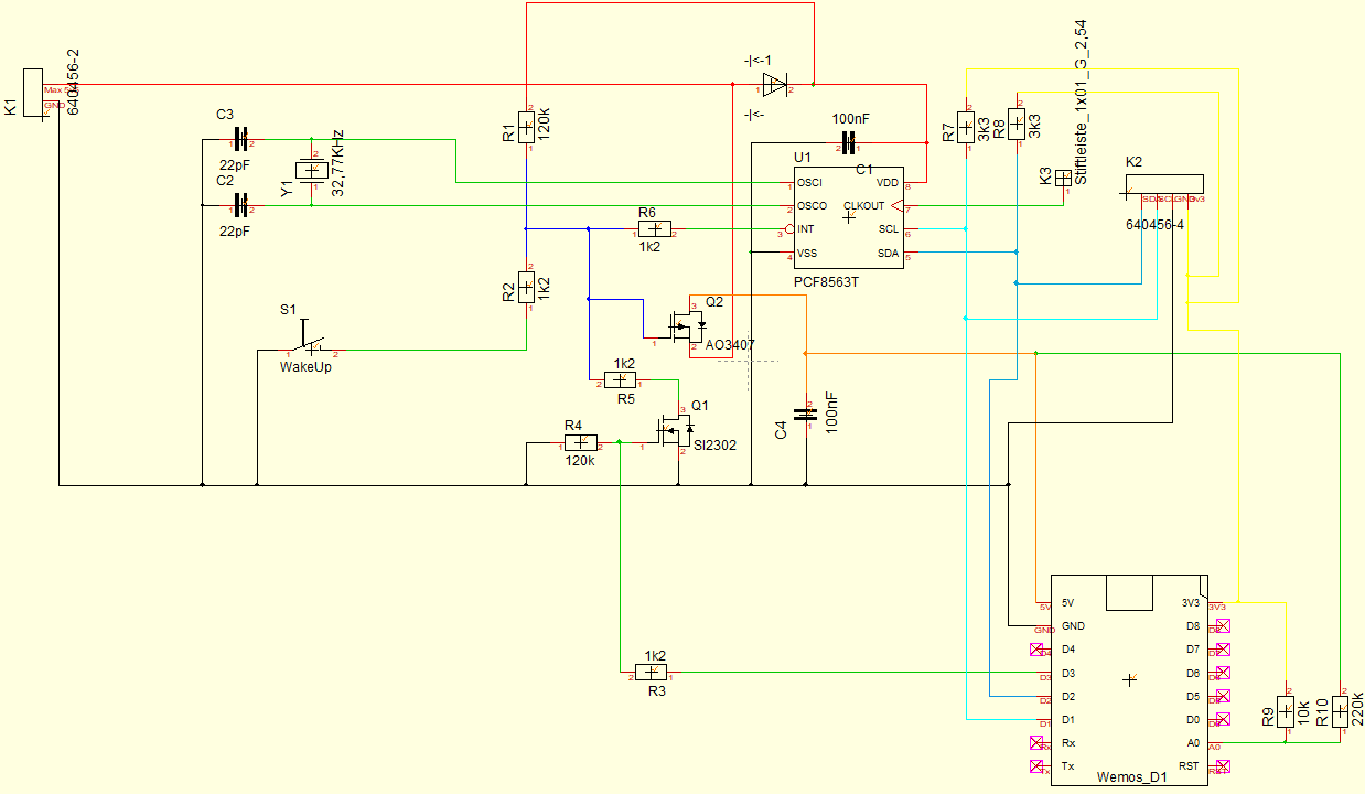

Das ganz Projekt beruht auf dieses Orginal:
https://github.com/adlerweb/uPoff
https://www.youtube.com/watch?v=ooQUDcfs1iM
Aber dann halt Steckbar auf den D1-Mini.
Bin über jeden Tipp, Hinweis, Rat dankbar.
lg Andre
Von Schaltplan erstellen habe ich natürlich auch keine Ahnung. Habe mir
die Bauteile nur zusammengeknüpft. Ich hoffe ihr zerbrecht euch nicht
die Augen :(
Eben.
Deine Flächen sind keine Masseflächen, sondern Schlotzantdnnen, also
nutzlis.
Und sogar schädlich, weil man sich nicht vorher überlegt,xwo lang die
Ströme fliessen, die zum Masseanschluss fliessen sollen.
Wenn du es nicht schaffst, alle Leitungen auf einer Seite zu verlegen,
und die Rückseite, bis auf thru hole Lochungen, als gescglissene Fläche
für Masse gestakten kannst, dann brauchst du eben mehr Lagen, 4 statt 2.
Das Maximum, was als Leiterbahn auf einer als Masse dienenden Ebene
erlaubt ist, ist ein Jumper, ein kurzes Leiterbahnstück das nur dazu
dient, auf der anderen Seite eine Leiterbahn zu überspringen.
Alles längere macht die Massefläche eher kaputt.
Deine Schaltung ist, wenn die WMOS Antenne weiter weg ist, so
hochfrequenzunkritisch, dass sie auch ohne oder mit maximal falscher
Massefläche laufen wird.
Lege deine (Masse)leitungrn lieber einzeln, dann merkst du auch, eie
lang sie sind und ob VCC parallel läuft.
Welche Masseflächen?
Ich sehe nur lustige Polygone die nichts, aber auch gar nichts mit einer
Massefläche zu tun haben.
Wie sollen deine Konstrukte dies bewerkstelligen?
Abschirmen der Störungen von außen? Was sollen sie denn schirmen,
darunter ist ja nichts?
> Und auch damit
Das genaue Gegenteil wird der Fall sein.
Deine 'Masseflächen' bilden wunderbare freischwingende Antennen,
angeregt durch alles was in der Nähe Störungen einbringen kann.
Definition Massefläche: Eine durchgehende, möglichst rechteckige Fläche.
Klarerweise durchsiebt von vielen Bohrungen.
Auf keinen Fall dürfen Schlitze >5mm vorhanden sein.
Das was du machst ist das Fluten der Aussenlagen.
Das macht nur dann Sinn(*) wenn in einer mehrlagigen Leiterplatte innen
mindestens eine GND-Fläche aka GND-Plane vorhanden ist.
Diese gefluteten Flächen an den Aussenlagen müssen mit Vias in Abständen
von mindestens 1cm an die GND-Plane 'genagelt' werden.
Ausserdem müssen sie so gestaltet werden dass keine stichleitungsartige
Fragmente vorhanden sind.
Deswegen ist korrektes fluten nicht einfach nur auf einen Knopf zu
drücken, sondern im Gegenteil jede Menge Detailarbeit.
(*) Fluten macht nur in 2 Szenarien Sinn:
a) Wenn tatsächlich innenliegende Leiterbahnkonstrukte geschirmt werden
sollten.
b) Zu besseren Entwärmung hochlagiger Leiterplatten oder einzelner
Hotspots (Leistungstransistoren, Spannungsregler,...).

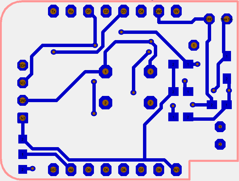

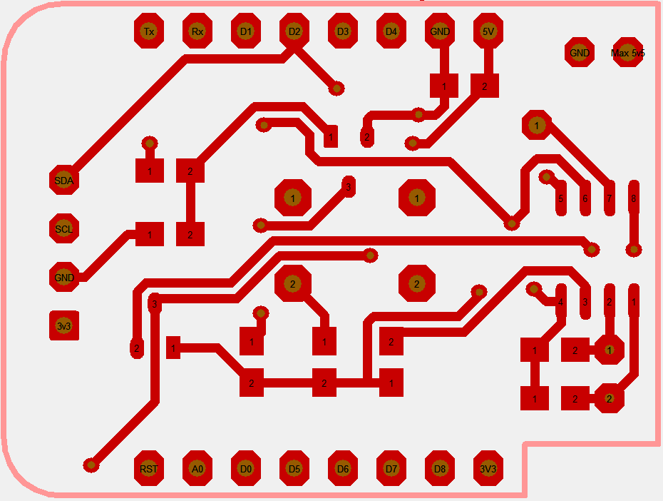

Tipp: Mache die GND und VCC Leitungen deutlich dicker und verzichte auf
das fluten.
Zum Thema 'bessere' Optik: Das mag ein nettes Gimmick sein, muss aber
immer der Funktionalität untergordnet bleiben...
von Andre K. (andre1980)
Guten Morgen, danke für eure nächtliche Hilfe.
Die drei Antworten gehen ja stark auseinander.
Die letzte Antwort geht sehr ins Detail.
Target selber nennt es Massefläche, daher meine Bezeichnung Massefläche.
Ja ich hatte auch später gelesen, dass solche „gefluteten“ Flächen eher
schädlich sind. Also dann eher weglassen.
Ich habe die Bauteile auch auf die andere Seite platziert, um Platz zu
gewinnen, und somit mehr Platz fürs händische Löten zu haben.
Das „Shield“ hat die gleich Größe wie der D1-Mini und somit liegt die
Antenne mit gut 1cm Abstand unter dem „Shield“.
Die Leiterbahnen an sich habe ich schon größer gewählt, als als Standard
in Target vorgegeben. Große Ströme fließen ja eigentlich auch keine.
Müssen Versorgungsleitungen immer dicker sein als andere?
Danke
Etwas von oben habe ich nicht verstanden. Sollten die
Versorgungsleitungen immer parallel liegen? Also nebeneinander oder wie
bei mir dann übereinander? Sie würden dann ja sozusagen „Minimalen
Platten Kondensator“ bilden. Hatte ich schonmal was in die Richtung
gelesen. Nur ist das eher gut, oder eher schlecht, ist mir nicht ganz
ersichtlich.
Die Extra-Massefläche, ich nenn es mal so, unter dem Quarz macht Sinn?
Ich habe den Bereich extra von weiteren Leiterbahnen frei geräumt. Die
Fläche ergibt auch relativ ein Viereck. Oder ist das bei so einem Quarz
(32,77 kHz) eher unwichtig?

Im Wesentlichen, aber nicht ausschließlich, geht es bei Masseflächen
und/oder Kupfer-Flutungen um folgende Vorteile:
1) Erzeugung eines niederimpedanten Rückstrompfads für Signale (damit
einhergehend: niedrigere Störaussendung und Störempfindlichkeit)
2) Erzeugung einer niederimpedanten (in erster Linie niederinduktiven)
Versorgung
3) Vorteile bei der Fertigung (gleichmäßig verteilte Kupfermenge in
einer Lage, symmetrische Kupfermenge im Stackup)
Mögliche, aber nicht alle, Nachteile von Kupfer-Flutungen bzw.
Masseflächen:
4) Veränderung einer möglicherweise definierten Leitungsimpedanz
5) Antennen-Wirkung der Kupferflächen
6) Beeinträchtigung einer beabsichtigten Antenne
In einem 2-Lagen-Design beschränken sich die Vorteile vermutlich
hauptsächlich auf 3). Bei den Nachteilen dürfte 4) hier wohl keine Rolle
spielen und 5) sollte eher auch kein Problem sein, wenn es keine
floatenden Kupferflächen gibt.
Unterm Strich sind bei einem 2-Lagen-Design alle Punkte, bis auf 3),
nicht sonderlich relevant. Daher würde ich hier im Zweifel einfach alles
mit GND füllen.
Wenn man es "richtig" machen möchte, sollte man sowieso mind. eine
vollflächige GND-Lage haben was eben zu mehr Lagen führt.
Oder, wenn man bei 2 Lagen bleiben will: Signale, Versorgung und GND
sauber verlegen (Rückstrompfade!) und nicht einfach die Netzliste
verbinden und den Rest mit GND füllen.
von Bauform B. (bauformb)
Nein, aber das ergibt sich ganz von alleine. Sie sollen so dick wie
möglich sein, also muss alles andere Platz machen, also macht man
Signalleitungen so dünn wie möglich. "Möglich" ist heute sehr dünn, aber
das will man auch nicht. Die Maße aus der Werbung der
Leiterplattenhersteller darf man gerne verdoppeln oder verdreifachen.
Außerdem sollen Leiterbahnbreite und -Abstand ungefähr gleich groß sein.
> Platten Kondensator“ bilden. Nur ist das eher gut, oder eher schlecht
Gut ist das, und zwar, weil kleinere Schleifen gebildet werden. Der
Stromkreis heißt so, weil der Strom im Kreis fließt. Der
Kondensator-Effekt spielt bei Bahnen keine Rolle und auch bei kompletten
GND- und VDD-Lagen wird er meistens überbewertet.
Man braucht beides, gerade bei einem RTC-Quarz. Auch auf den anderen
Lagen sollte die Umgebung möglichst ruhig sein.
Ich dachte es mir schon. Sehr kompliziert und komplex.
Ohne zu wissen, wie weit die Genauigkeit des RTC abtriftet. So genau
muss sie eigentlich nicht arbeiten. Natürlich ist ein genaues Arbeiten
nicht von Nachteil.
Die RTC schließt den Stromkreis der Versorgung des D1-Mini von einer
vorher übergebenen Zeit. Ob der D1-Mini eine Sekunde eher oder später
aufweckt, wäre eigentlich egal. Aber ich weis natürlich nicht wie weit
das abtriften kann. Ich hatte die zwei Kondensatoren so wie im
Orginalprojekt gewählt. Im Datenblatt gibt es verschiedene Anschlüsse,
teilweise sogar ohne  Kondensatoren und auch mit einstellbaren
Kondensator. Leider verließ mich mein Verständnis des Datenblattes, was
auch an schlechten Englisch Kenntnissen liegt. Und die automatischen
Übersetzungen liefern da manchmal eher noch mehr Kauderwelch. Also habe
ich mich am Orginal Projekt orientiert.
Ich versuche mal zusammenzufassen. Bei dieser kleinen Leiterplatte und
deren Aufgabe ist eigentlich egal, ob geflutet wird oder nicht. Wenn
eine Massefläche, dann eine komplett über die Platine, und somit eine
zusätzliche Lage. Versorgungen nah beieinander und so dick wie Möglich.
Unter den Quartz eine Massefläche ist gut.
Soweit richtig verstanden?
Danke
> mit GND füllen.
Schöne Analyse, aber:
Den Nachteil 5) würde ich gerade in diesem Fall nicht wirklich als
vernachlässigbar ansehen.
Immerhin ist mit dem D1-Mini ein sicherlich nicht optimal aufgebauter
Billig-Störsender mit an Board.
Dem sollte man tunlichst nicht noch mehr Ausbreitungsmöglichkeiten
seines 'Mists' frei Haus liefern.
Für die EMV-tauglichkeit einer so kleinen Leiterplatte mögen all die
Varianten für sich betrachtet bedeutungslos (weil durchaus funktional)
sein, aber der TO will ja auch Kabel anschließen.
Genau dort entstehen dann die wirklichen Probleme.
Vergiss das mit den Kapazitäten, das hat erst bei mehrlagigen
Leiterplatten Auswirkungen.
Und auch nur dann wenn GND- und VCC-Planes <100um Abstand haben.
Parallele Führung nützt bei Designs dieser Art nicht wirklich, schadet
aber auch nicht.
Wirklich notwendig wird das erst bei komplexeren Designs mit Highspeed
Komponenten bezüglich Rückströme von Signalen und auch der
Stromversorgung.
Da reden wir dann aber auch nicht mehr von VCC/GND-Leitungen sondern
tatsächlich von durchgehenden Planes.
Meine Empfehlung mit dickeren Leiterplatten hat seine Ursache in:
a) Stromfestigkeit (hängt natürlich vom Stromverbrauch der Komponenten
ab).
b) Optische Unterscheidung zu Signalleitungen.
Diese optische Unterscheidung (so das Layout-Tool keine Möglichkeit
bietet im Arbeitsprozess einzelne Netze unterschiedlich einzufärben)
kann der einfachen Kontrolle der Leitungsführung dienen.
Hehe, man machts dir nicht einfach ;)
Aber Leiterplatten-Entflechtung ist nun mal nicht nur arbeiten nach
Kochrezepten. Man muss immer wieder die Auswirkungen seiner Tätigkeiten
verstehen und bewerten können.
Und wie so oft: Viele Wege führen nach Rom...
Aber ja, schlussendlich ist es egal ob du in dem Fall flutest oder
nicht.
Nur wenn du flutest mache als einer der letzten Arbeitsschritte
folgendes:
Überprüfe ob deine Polygone Stichleitungen (>5mm) bilden. Wenn ja
eliminiere sie, oder verbinde sie mit Vias auf eine möglicherweise auf
der anderen Seite vorhandenen Fläche.
Das Kupfer auf beiden Seiten sollten final ein engmaschig
durchverbundenes Geflecht von Leiterbahnen (nicht Stichleitungen) und
Flächen sein.
Danke für eure Hilfe und Erklärungen.
Ich habe mich mal hingesetz und alles neugemacht.
Ich habe viele SMD Bauteile auf eine Seite bekommen. Die verbleibenden 2
Stück stören auch nicht die Massefläche.
Die Abstände zwischen den SMD Bauteilen ist auf 1,1mm geschrumpft und
ich denke das bekomme ich auch noch mit dem Lötkolben gehändelt.
Jetzt hätte ich gern noch Kritik. Und auch gut erklärt warum man es
anders macht.
Danke
von georg (Gast)
> anders macht.
An mehreren Stellen führst du Leiterbahnen unnötigerweise dicht an Pads
vorbei (wie ein Autorouter). Das ist zwar kein DRC-Fehler, aber wenn
genug Platz ist kann man das auch anders machen, und speziell in deinem
Fall kommst du dann weniger in Konflikte zwischen Leiterbahn und
Lötkolben.
Kein tödlicher Fehler, aber verbesserbar.
Georg
Danke für den Hinweis. Wo ich begonnen hatte, hatte ich noch versucht
alles so nah wie möglich aneinander zu schmiegen um dann beim "Fluten"
die Flächen so groß wie möglich und aneinanderhängend zu gestallten.
Naja, dazu ist es nicht gekommen.
Habe noch ein paar andere Leiterbahnen von fremden "Bruzelstellen"
weggeschoben.
Weitere Kritik gern gesehen, so lernt man am besten.
