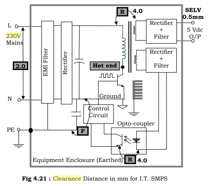

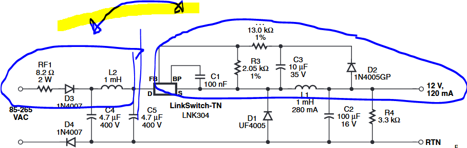

Ich möchte angehängte Schaltung verbauen.
Nach meinem Verständnis liegt zwischen den beiden markierten Bereichen
konstant ca. 325V an im Falle einer Versorgung mit 230V.

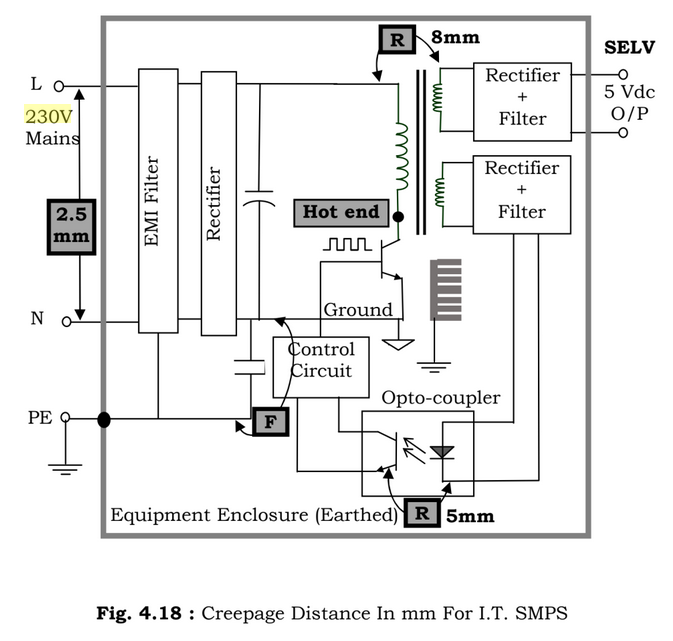

Gemäss verschiedener Quellen (IEC 61010 / 61950) und vorallem diesem
super Buch: ISBN 978-93-5351-588-1
Sollte zwischen 230V führenden (RMS 325V) Bereichen mind. 2mm Clearance
und 2.5mm Creepage eingehalten werden.
Bei einem LNK304 im SOIC Gehäuse kann dies ohne mechanische Isolation
durch zb Schlitz im Print und durchschieben eines Wand nicht eingehalten
werden.
Da frage ich mich nun, ob denn die 2mm falsch sind?
Gemäss verschiedener Quellen stellt 2mm die Basisisolation dar.
Reinforced braucht es nicht, da ja keine berührbaren Teile vorhanden
sind und ohnehin nicht galvanisch getrennt wurde.
Aber Weniger als 2mm?

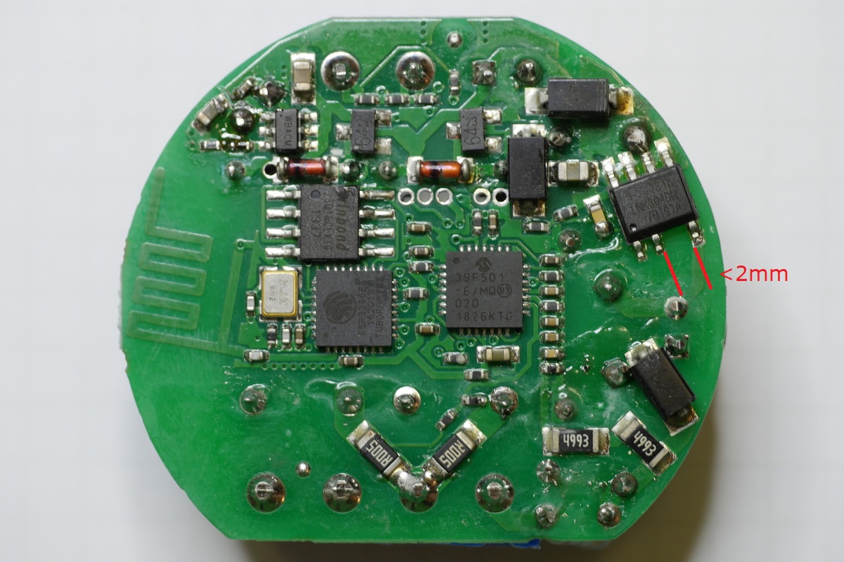

Der Shelly macht dies z.b Auch. die halten weder clearance noch creepage
ein. (siehe Bild im Anhang). Zugegebn, die 2mm werden fast erreicht.
Aber dennoch wird die Creepage distance von 2.5mm nicht eingehalten.
Wäre froh, wenn hier jemand sein Wissen beisteuern könnte.
Danke!
Gast #6222764
Du brauchst keine Basisisolation, sondern Funktionsisolation.
Sprich: deine 12V sind gar nicht von den 230V isoliert, sondern liegen
(je nach dem wie der Stecker rum ist) auf satten 230V.
