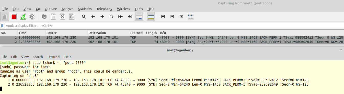

Anhang: Wireshark läuft auf dem Hostsystem (.178.101), tshark auf dem
Server (.179.230).
Wie man sieht, schickt XDebug 2 Frames an den Host. Von dort kommt
nichts, obwohl auf Port 9000 Netbeans lauscht.
Der Server hat als "Network source" Virtual network 'host': NAT
eingestellt.
Wenn ich auf dem Server
    nc -l 9000
laufen lasse, kann ich vom Host aus mit
    nc 192.168.179.230 9000
eine bidirektionale Verbindung aufbauen.
Umgekehrt mit
    nc -l 9000
auf dem Host und
    nc 192.168.178.101 9000
auf dem Server geht nichts: nc terminiert sofort ohne irgend eine
Meldung.
Interessant: Der Aufruf auf dem Server (Portscan mit nc)
    nc -zv 192.168.178.101 9000
bringt eine Meldung:
    nc: connect to 192.168.178.101 port 9000 (tcp) failed: No route to host
Ein
    ping 192.168.178.101
vom Server aus funktioniert.
Was ist der Übeltäter?
von Uhu U. (uhu)
Der Übeltäter war die Firewall auf dem Hostsystem:
Nach Freigabe des Port 9000 für tcp funktioniert es.
