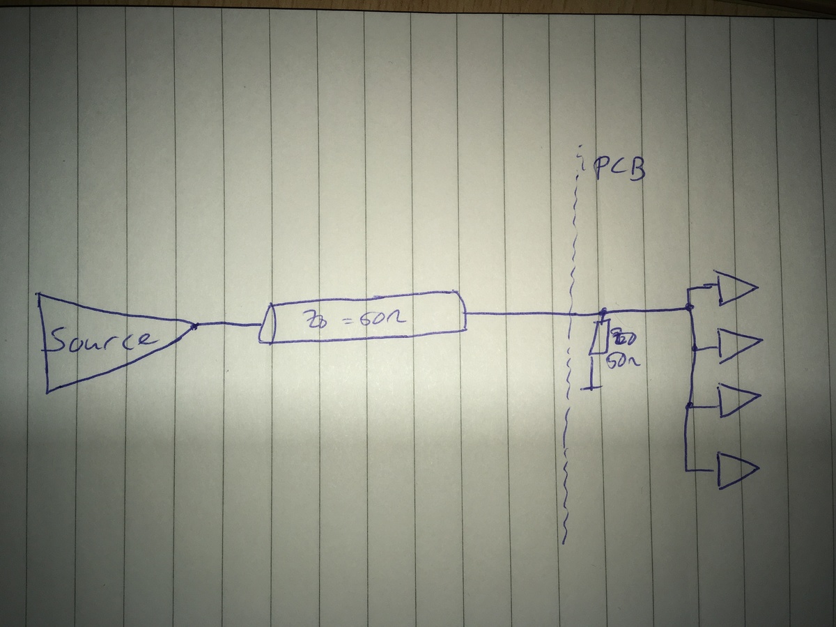

Hallo
Ich habe eine Frage zur Reflektion:
Aufbau im Bild zu sehen:
Ein langes Koax Kabel (mehrere Meter) wird an einer Platine mit einem
SMD Koax Stecker verbunden. Mit diesem Signal sollen vier Opamps
betrieben werden (nicht gleichzeitig)
Meine Idee wäre es den Abschlusswiderstand circa in der Mitte der
Strecke zwischen Koax Stecker und Eingänge der OPVs zu setzen. Diese
strecke ist evtl max 4 cm lang.
Jetzt habe ich aber noch von anderen Abschlussmethoden(Thevenin,
Abschluss mit Bias Spannung..) gelesen, und bin mir etwas unsicher ob
mein simpler Abschluss ausreicht. Frequenz maximal 100 MHz, was ja einer
Wellenlänge von 3m entspricht.
Würde mich über ein paar Anregungen freuen.
Danke
Der Abschluss sollte so nahe wie möglich bei den OPAs sitzen.
Dafür sitzt der Serienwiderstand an der falschen Stelle.
Besser du setzt ihn an den Ausgang des Senders und bemisst ihn so, dass
er zusammen mit dem Ausgangswiderstand des Treibers dem wellenwiderstand
der Leitung entspricht.
Beispiel: 15 Ohm Ausgangswiderstand des Treibers, dann mit einem 35 Ohm
Widerstand ins 50 Ohm Kabel gehen.
Sonst bieten sich HF-Relais oder PIN-Dioden-Schalter an.
Oder du setzt ans Ende des Kabels eine ordnungsgemäß abgeschlossene
Pufferstufe und verteilst deren Ausgangssignal auf die Opamps.
Prinzipiell 100 MHz Sinus. Rechteck mit einer wesentlich niedrigeren
Frequenz. Aber macht das so einen großen Unterschied?
Der Sender besitzt 50 Ohm Ausgangswiderstand.
Also Sender (50 Ohm Serie) - Koax -  50 Ohm gegen Masse - 4 OPs
Wenn der Sender wirklich 50 Ohm Ausgangswiderstand hat (nachmessen!)
dann brauchst du die Enden des Kabels nicht abzuschliessen.
Am Ende tritt dann  zwar eine Reflexion auf, die aber zum Sender
zurückläuft und in der dortigen 50 Ohm Ausgangsimpedanz des Senders
absorbiert wird.

Dann sollte das Ende hochohmig bleiben. Ansonsten halbiert sich sich die
Signalspannung.
Um Mehrfachreflexionen gering zu halten, müssen Sender und Leitung
zusammenpassen.
Beidseitige Anpassung ist bei (relativ langen) Busleitungen zu
empfehlen.
> Signalspannung.
Das tut sie so oder so.
Ich habe die Beschreibung oben etwas nachgebessert.
Noch prägnanter: Es genügt, wenn ein Ende des Kabels abgeschlossen ist.
Wenn das durch den Ausgang des viele €€€ teuren Signalgenerators von R&S
oder Agilent gewährleistet ist, braucht man sich um weitere Abschlüsse
des Kabels nicht mehr zu kümmern.
Hängt davon ab... ob Genauigkeit gefragt ist.
R&S / Keysight etc. schliessen immer beidseitig ab.
Warum wohl?
