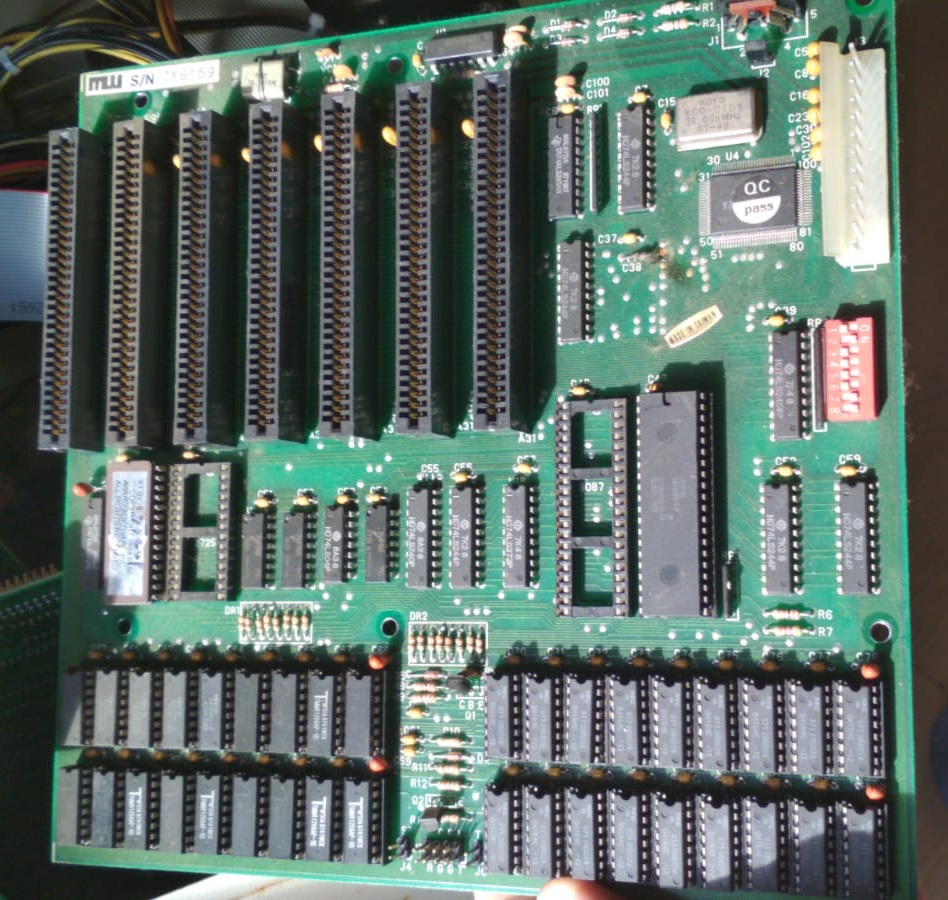

Guten Tag Leute
ich gebe eine (bedingt)funktionsfähige  Mainboard mitsamt Siemens 8088
CPU drauf an.
Bedingt funktionsfähig?!: Es hat 640kB RAM drauf, derzeitig auf 512kB
per DIP Schalter limitiert.  Vermutlich ist eine 4164 für weitere 128kb
defekt. Ich habe nicht weiter untergesucht.  Es passt trotz andere
Versorgungssbuche  gewöhnliche AT-Netzteil-Stecker.
Preis:   32€ VHB plus Versand.
Grüss
Matt

Tja,  ich hab hier eine klassische XT Clone-Brett (mit DMA-Contro.,
IRQ-Contr., Timer-IC, 8255) und diese späte 8088-Brett hat dazugestellt.
Ich habe den losgeworden,da ich nur "full size" XT Brett behalten will.
Markt für diese Hardware ist vorhanden. Es gab mehre Interesse für diese
moderne XT Brett. Es wird auch einige Karte neu entwickelt für diese
System. (XT-IDE , RTC mit Dallas RTC, etc.)  Markt für 8088 ist grösser
als du denkst. Ich war selber erstaunt, als ich erste 8088-Brett bekam.
Ausserdem: Ich sehe immernoch  Pentium als Altmetall, bei mir  steht
Karton mit 3-4kg Pentium für schlechte Zeit.
Grüss
Matt

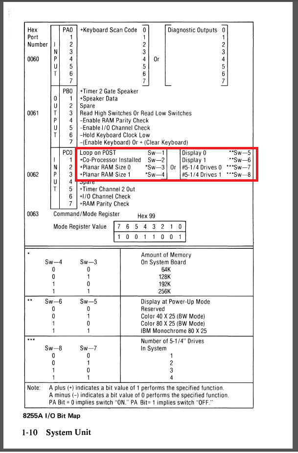

OP
Ist  quasi  XT-Standard-DIP Schalter. Hier weicht allerdings ab etwas.
Es ist auch wichtig : Belegung von Stiftleiste , was ich schon
mitgegeben habe.
DIP Schalter
1 -> POST loop
2 -> 8087 (ON = nicht installiert)
3 & 4  RAM-Kapazität  (nicht Kapazität sondern Anzahl von bestückte
RAM-Bank), auch hier  exitisiert Abweichung.
5 & 6  Grafikkarte-Typ  ( 00 ist für irgendwelchere Karte ausser MDA
&CGA )
7 & 8 Diskettenlaufwerk-Anzahl ( DIP sollte auf 0 0 stehen = 1 Laufwerk,
hier müsste es auf 1 1 stehen )
Ich habe  ihm mit OTIVGA 037C VGA Karte von OAKtek gespielt.
Grüss
Matt

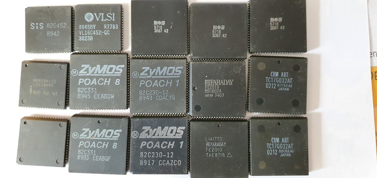

Schon die Suche nach FE2010a (ohne Hersteller) zeigt fast keine
Anbieter. Der Billigste liegt derzeit weit über 40€. Daher mein Hinweis,
erst den 2010 suchen und dann die Platine besorgen.
Falls du eine günstigere Quelle hast, kannst du sie ja nennen.
Gruss Jörg
danke für die Hinweise mit dem Chip. Ja, der ist wirklich teurer als ein
komplettes XT Board. Ich habe derweil auch noch ein Mainboard
aufgetrieben und verschiebe die Bastelei erstmal. Aber reizen tut es
mich immer noch.
Gruß, Rene
