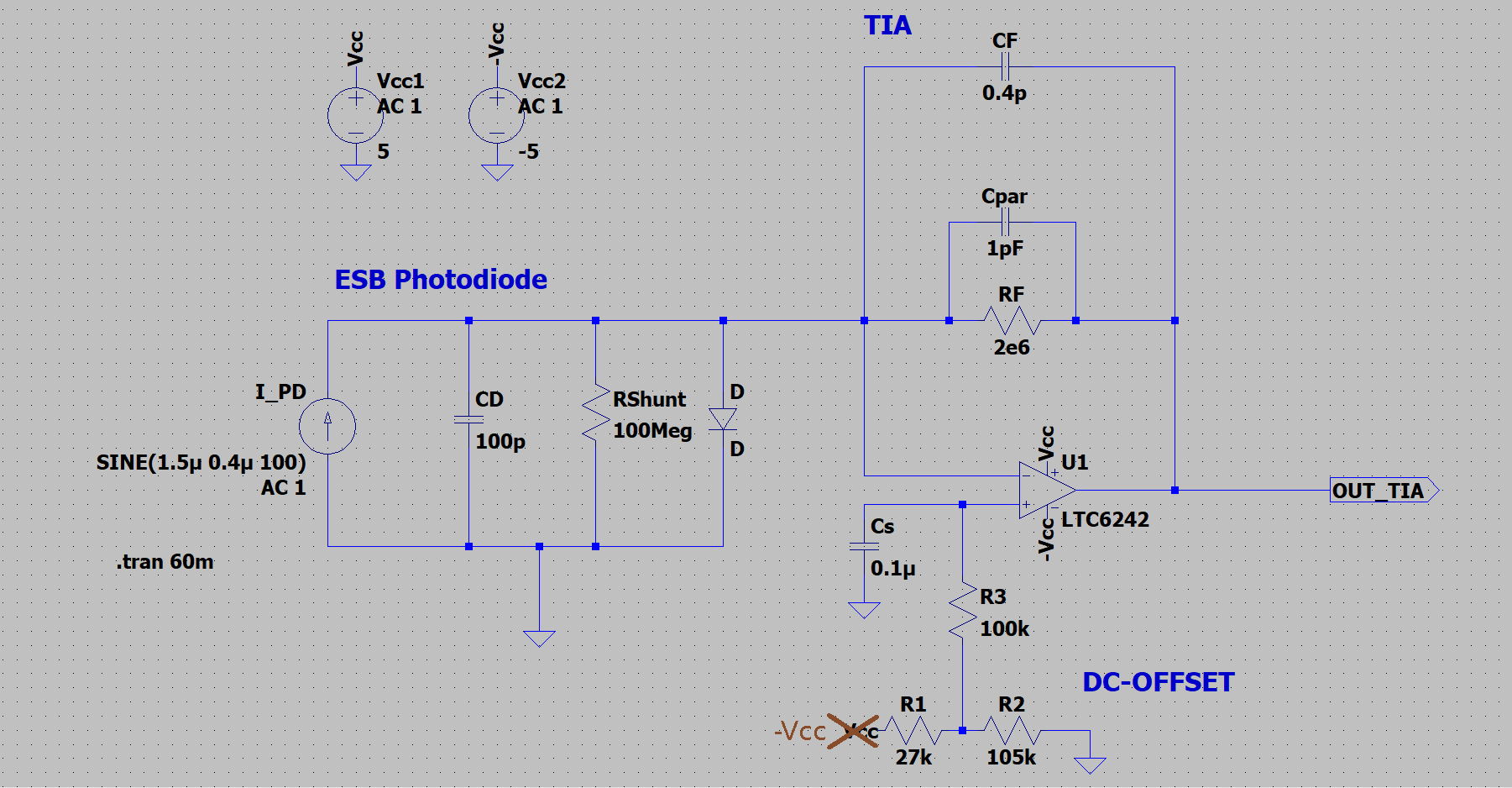

Hallo liebes Forum,

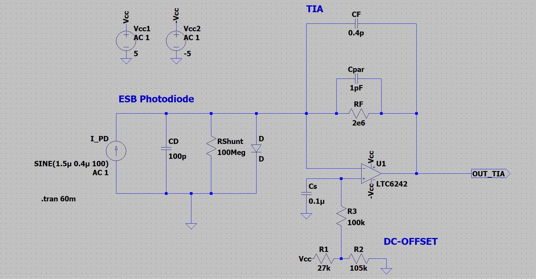

ich sitze mal wieder vor einer Photodioden-TIA-Schaltung und weiß
momentan nicht wirklich weiter, bzw. was der Grund für das Verhalten
ist. Die Schaltung ist im Anhang.
Die PD liegt mit der Kathode auf GND und mit der Anode am invertierenden
Eingang des OPV. Dadurch wird die Ausgangsspannung des TIA negativ.
Da ich für die Weiterverarbeitung allerdings einen positiven Pegel

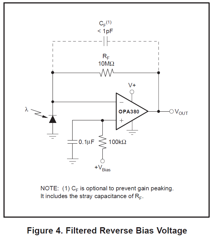

benötige habe ich gedacht, dass ich einen DC-Offset an den
nicht-invertierenden Eingang des OPV lege. Die Anregung dafür kommt aus
dem Datenblatt des OPA380.
Im Mittel liegt das Eingangssignal bei -3V, durch den Offset packe ich
~+4V drauf, dass heißt ich sollte bei +1V raus kommen.
Mit angelegtem Offset läuft das Signal allerdings in Sättigung auf Vcc,
also +5V.
Habt ihr eine Idee woran das liegen könnte?
von Johannes O. (jojo_2)
Deine Diode D leitet.
Der OpAmp versucht am invertierenden und nicht-invertierenden Eingang
die identische Spannung zu erreichen. Durch den Bias hebst du diese
Spannung an und dann bekommt auch deine Diode eine ausreichend große
Vorwärtsspannung und beginnt zu leiten.
Eine Lösung: Die Diode im sperrenden Bereich betreiben d.h. z.B. das GND
Potential an der Diode anheben auf VCC oder mindestens auf die
Bias-Spannung.
von Reihaus (Gast)
Die P-Diode wird in Durchlassrichtung betrieben.
Pol doch bei der Original TIA Schaltung die P-Diode um.
von ElecEddy R. (forrix)
Ahhh, das macht Sinn.
Danke für die Erklärung!
Jetzt kommt auch was brauchbares raus.

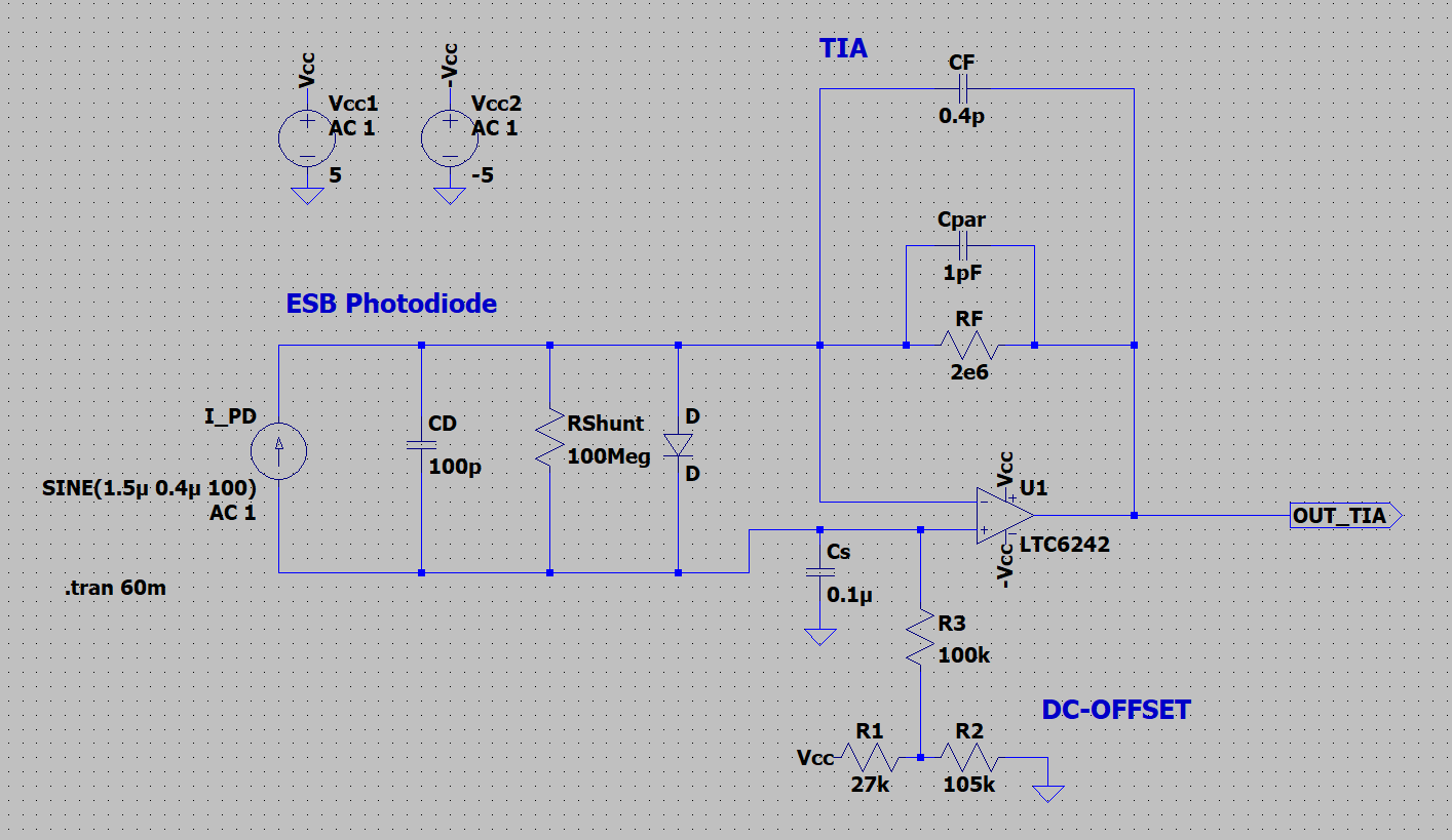

Das war der Grundgedanke. Das funktioniert leider in meinem Fall aber
nicht, da ich das PD-Array G12430-016D verwenden möchte, welches eine
common cathode hat. Für eine umgekehrte Polung bräuchte ich eine common
anode.
von Helmut S. (helmuts)
Du hast doch eine negative Versorgungsspannung. Mach einfach noch einen
invertierenden Verstärker dahinter um eine positive Spannung zur
Weiterverabeitung zu bekommen.
Ok, das wäre auch eine Variante. Ich hab gedacht, dass ich mir den
zusätzlichen OPV vielleicht sparen kann...
An dieser Stelle kann ich gleich noch was los werden:
Vielen Dank an dich Helmut, für die stetige Beantwortung meiner Fragen!
Gefühlt bist du einfach immer konstruktiv in den von mir aufgemachten
Threads mit dabei. Das hat mir sehr oft weitergeholfen. :)

von Wolfgang (Gast)

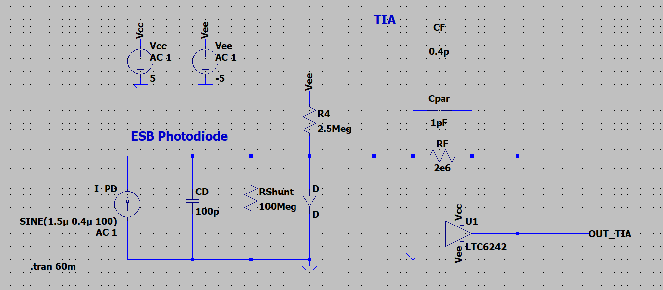

Hast du mal probiert, in den invertierenden Eingang deines TIA-OPs einen
kleinen negativen Strom einzuspeisen (aus -VCC mit hohem Widerstand,
deinem RShunt). Der Strom wird dafür sorgen, dass sich der Ausgang in
Richtung VCC bewegt.
p.s.
Noch zwei Anmerkungen:
Wozu eigentlich RShunt in deinem Fall, der wohl eher eine Bürde
darstellt, wenn du einen TIA dahinter hängst?
Die logische Bezeichnung für die negative Versorgungsspannung als
Gegenpol zu "VCC" ist übrigens "VEE".
2 Cent schrieb:
> Brauchst du denn überhaupt eine positive Spannung zur Weiterverabeitung?
Leider ja. Spätestens am folgenden ADC-Eingang muss die Spannung positiv
sein.
> deinem RShunt).
Mega gute Idee! Funktioniert. Ich hab die angepasste Schatung nochmal in
den Anhang gepackt. Ich glaube fast, dass ich das so machen werde.
RShunt ist der bauteilbedingte Widerstand der Photodiode. Da kann ich
nichts dran drehen. Da es bei LTspice keine kompletten Photodioden gibt,
musste ich das Verhalten durch das PD-ESB nachbauen.

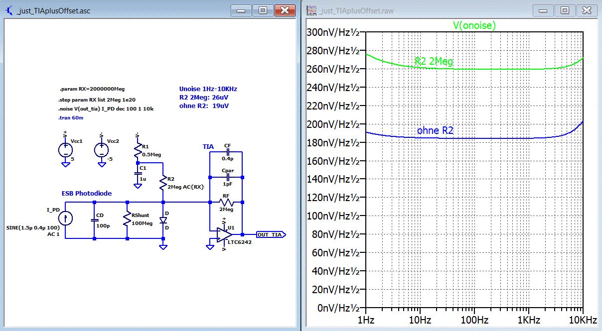

Hier nochmal eine Verbesserung.
1. Das Rauschen der Versorgungsspannung mit einem RC-Glied fltern.
Tipp:
500k = 2x1Meg parallel
2Meg = 2*1Meg in Serie
Ein (kleiner) Nachteil ist die höhere Rauschspannung. Allerdings hast du
ein so großes Nutzsignal, dass das vernachlässigbar ist.
Ah, verstehe, Danke!
Ja, dass stimmt, die 80nV/sqrt(Hz) stören mich nicht.
