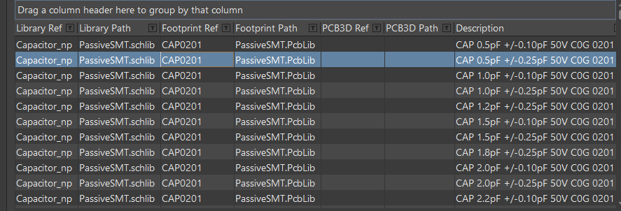

Hallo zusammen
Ich versuche hier mit Altium 20 eine dbLib zum laufen zu bekommen.
Die Tabelle sieht so aus: dblib1.png
Da ist der Name der schlib und PCbLib eingetragen.
Unter den Optionen der dbLIb habe ich auch den Suchpfad eingetragen.
Einmal relativ (dann probiert) und dann noch absolut.

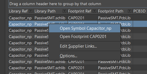

Wenn ich nun im table browser einen rechtslick auf ein Bauteil mache und
"open symbol" wähle (dblib2.png) dann öffnet sich das symbol wie
gewünscht.

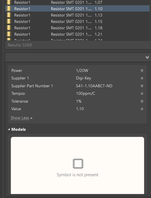

Nur im components browser sagt mir Altium immer "Symbol is not present".
Hat da jemand eine Idee?

Der Haken Search Subdirectories ist gesetzt in den DBLib Options ?
Ein Refresh F5 im Components Panel behebt das Problem auch nicht ?
Alle Bauteile betroffen ?
(Die ersten beiden Screenshots sind Capacitor und letzte vom Resistor)
#6226198
hast du die Suchpfade für die Symbols entsprechend in den Einstellungen
gesetzt?
Hast du nach Erstellung des Symbols Altium neu gestartet? Das ist ein
Bug seit ewig, wenn du in der Datenbank ein Bauteil neu erstellst und
refresh library machst findet er das, solange es nur den reinen
Datenbankeintrag betrifft. Wenn du auch ein Schematic Symbol oder
Footprint erstellt hast musst du Altium erst schließen und wieder
öffnen, bevor du auf das Bauteil zugreifen kannst.
